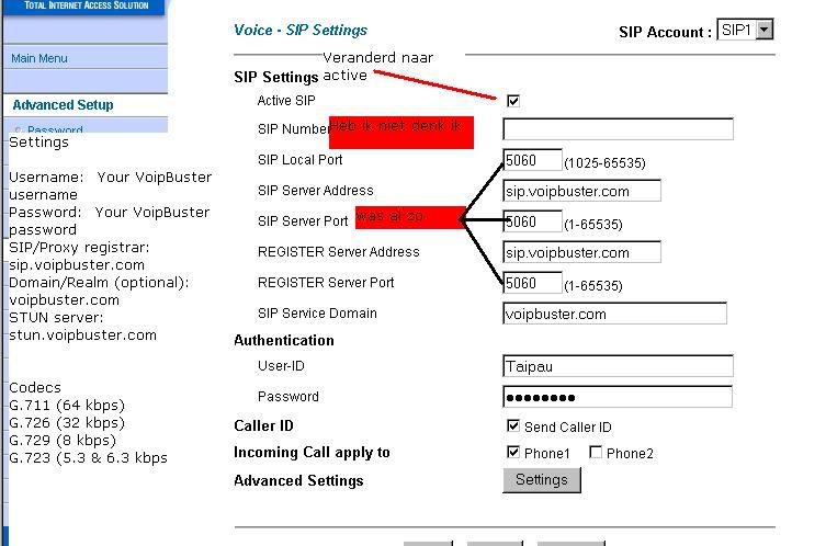

Ik heb de zyxel 2602HW modem op mijn kamer staan.
En gister een draadloze telefoon gekocht.
De batterij is opgeladen dus ik zal eens kijken of als ik em in de 1ste telefoon aansluiting gooi van de modem of ik kan bellen kpn.
En daarna ga ik echt moeilijk doen. Dan ga ik kijken of ik VoipBuster zonder dat mijn pc aan staat en enkel via een draadje verbonden met mijn modem kan bellen. via voipbuster (gratis in NL)
Maar hoe de modem het verschil ziet tussen een kpn gesprek of ik een voipbuster gesprek dat ik wil voeren. Dat weet ik nog niet.
Eerst maar eens kijken of de kpn het doet :)

Afbeeldingslocatie: http://i78.photobucket.com/albums/j92/outcast_within/voip.jpg
De telefoon is verbonden met telefoon gat 1. (kpn krijg ik hiermee iig niet mee). Maar voipbuster moet toch lukken denk ik. maar toch ook niet...

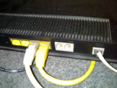

Afbeeldingslocatie: http://i78.photobucket.com/albums/j92/outcast_within/14082006262th.jpg
Dat kabeltje van je DSL ziet er ook niet helemaal joffol uit zo. Het RJ11 plugje is er bijna vanaf gerukt, houdt dat in de gaten en kijk daar als eerste naar bij een instabiele lijn of helemaal geen lijn meer....
Kabeltje is niet zo jofel, maar ik download er nog steeds op los hoor :)
alleen geen idee wat ik nog meer moet doen om voipbuster in de router te rammen zodat ik met een telefoon kan voipbuster bellen.
