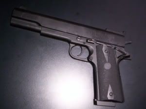

Ik heb een Thermaltake armor en kheb er niet veel aan gedaan alleen dit:
Afbeeldingslocatie: http://img.photobucket.com/albums/v719/jack1987/gunmod1.jpg
Afbeeldingslocatie: http://img.photobucket.com/albums/v719/jack1987/gunmod2.jpg
Ik vond het er wel grappig uitzien

Ziet er wel vet uit :)
Hoe heb je hem bevestigd?
met alles lijm, van die bizon 10 seconden lijm. blijft goed zitten dus het zit mij best :P

AKmodje bijna klaar
Lichtjes gekocht bij Salland, en het resultaat nu. De bekabeling moet ik nog even wat meer aan doen maar dat komt nog.
Case open:
Afbeeldingslocatie: http://img130.imageshack.us/img130/1355/akcasemod008fs9.th.jpg
Case closed:
Afbeeldingslocatie: http://img152.imageshack.us/img152/2470/akcasemod010zn1.th.jpg
Foto met flash:
Afbeeldingslocatie: http://img73.imageshack.us/img73/2614/akcasemod011ze4.th.jpg
AK van dichtbij
Afbeeldingslocatie: http://img123.imageshack.us/img123/373/akcasemod014lt9.th.jpg
