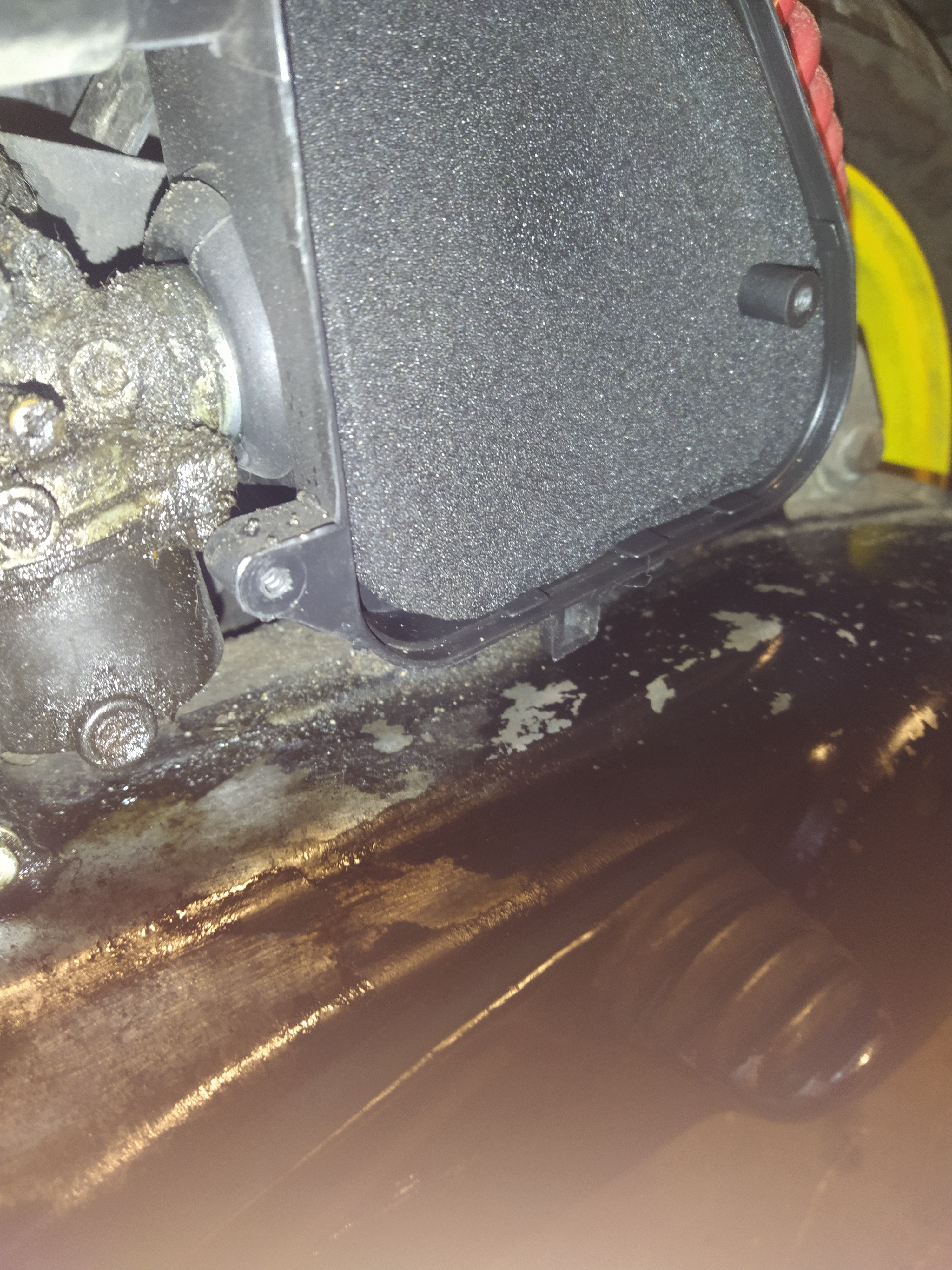

hoi klein vraagje,
Ik heb ongeveer een half jaar geleden het luchtfilterelement vervangen op mijn Vivacity 2 takt. Dit was toen incl. de behuizing. Volgens mij was het een set van DMP.
Nu had ik vandaag de behuizing losgeschroefd (3 kruiskopschroeven) en mijn oog viel op het luchtfilterelementje (schuimpje) in de linkeronderhoek is er een kleine opening. Nu twijfel ik of dit ook in juni al zo was, of dat het simpelweg weggewreten is (door benzineresten misschien)
Wat denken jullie? En is het een ramp, een kleine opening, in theorie kan er lijkt mij rommel direct de carburateur inkomen denk ik. En als dat stukje schuim is weggewreten, dan zit het nu misschien in het blok of in de carb?

Heb je een foto?
  • dennis_rsb
  • Laatst online: 01:22
@WEBGAMING Ik zal hem zo ff maken. Dan edit ik deze post :)
https://tweakers.net/foto...G0QeK0DLTsbAOrXmiO3PV.jpg
Ik heb de foto schuin gemaakt, want anders is het "gat" totaal niet te zien op een foto. Ik heb overigens nog even met een meetlat gemeten. De spleet is ongeveer 0.5 mm- 1 mm (afhankelijk tot waar je meet op t plastic)
P.s. let niet op de carburateur, hij ziet er smerig uit, maar ik heb heb hem nog nooit eraf gehaald sinds ik de scooter heb. Ik heb nog overwogen om met een tandenborstel hem schoon te maken, maar ik ben bang dat ik perongeluk de stationairschroef enzovoort verstel dan 😛
Persoonlijk denk ik dat dat gat er in juni niet was. Maar ik weet het niet zeker. Afijn ben benieuwd naar je advies (nieuwe kopen of zo laten) en of dit gat normaal is.

@dennis_rsb Mwa, vind het niet zo bijzonder. Hij had wel netter gesneden kunnen worden inderdaad. Maar daar gebeurt ook niet zo veel. Als je er een vuil filter uithaalt, zie je meteen dat het meeste vuil bij de inzuigbuis zit. Bij die randjes gebeurt er eigenlijk niets.
Het buitenste filter heeft ook nog een behoorlijke rand toch? Bij het origineel volgens mij wel. Denk eigenlijk dat die hem ook wel afsluit.
Maar, het filter is zo te zien wel helemaal droog, dat vind ik dan belangrijker. Zo'n schuimfilter laat best veel vuil door als hij niet geolied is.
Bij een goed filter zit er heel plakkerige olie op, die de fijne deeltjes "vangt". Heb er een aantal gehad van Bobotech, daar zat duidelijk olie in.
Als je het echt goed wil hebben kan je hem vervangen. Het kost uiteindelijk ook bijna niets.
Maar ik zou me er niet heel veel zorgen over maken. Een powerfilter laat wat dat betreft ook veel troep door.
Over de carb had je niks moeten zeggen, dan was het me niet opgevallen. :P

@WEBGAMING Thanks voor je reactie! Nja of ie zo gesneden is of dat hij weggewreten is door benzine (niet dat het nou zoveel is die spitback vanuit de carb, maar het blijft natuur wel nat maandenlang al)
Persoonlijk denk ik ook dat het meevalt, het is idd onderaan. En het is max 1 mm opening. Daarnaast rijd ik niet door los zand en dat soort dingen. (tenzij het je overkomt, een passerende zandwagen bijv)
De rand van die buitentste filter? je bedoelt denk ik die kap die je erop schroeft? Nou zover ik heb gezien klemt die niet de filter.
Betreft die droogheid. Kijk de filter had ik wat ingeolied met olie idd, maar het was iets teveel waardoor de motor k*t liep. Toen heb ik hem wat droger gemaakt. Vervolgens is er wel wat spitback benzine vanuit de carb gekomen in de luchtfilter. Ik dacht eerst dat dat komt door de overloop, maar op internet staat dat een beetje benzine in de luchtfilter normaal is. En het is idd een beetje maar. De carb is verder helemaal goed, de eerste keer na n dag stilstaan start ie wat lastig (waarschijnlijk iets met de vlotter) want er komt ook wat benzine uit de overloop ná het rijden. Verder rijd ie perfect.
Een vriend van mijn is automonteur. Die zegt dat het inolien van deze filters eigenlijk niet nodig is, vooral omdat er al een behuizing om heen zit.

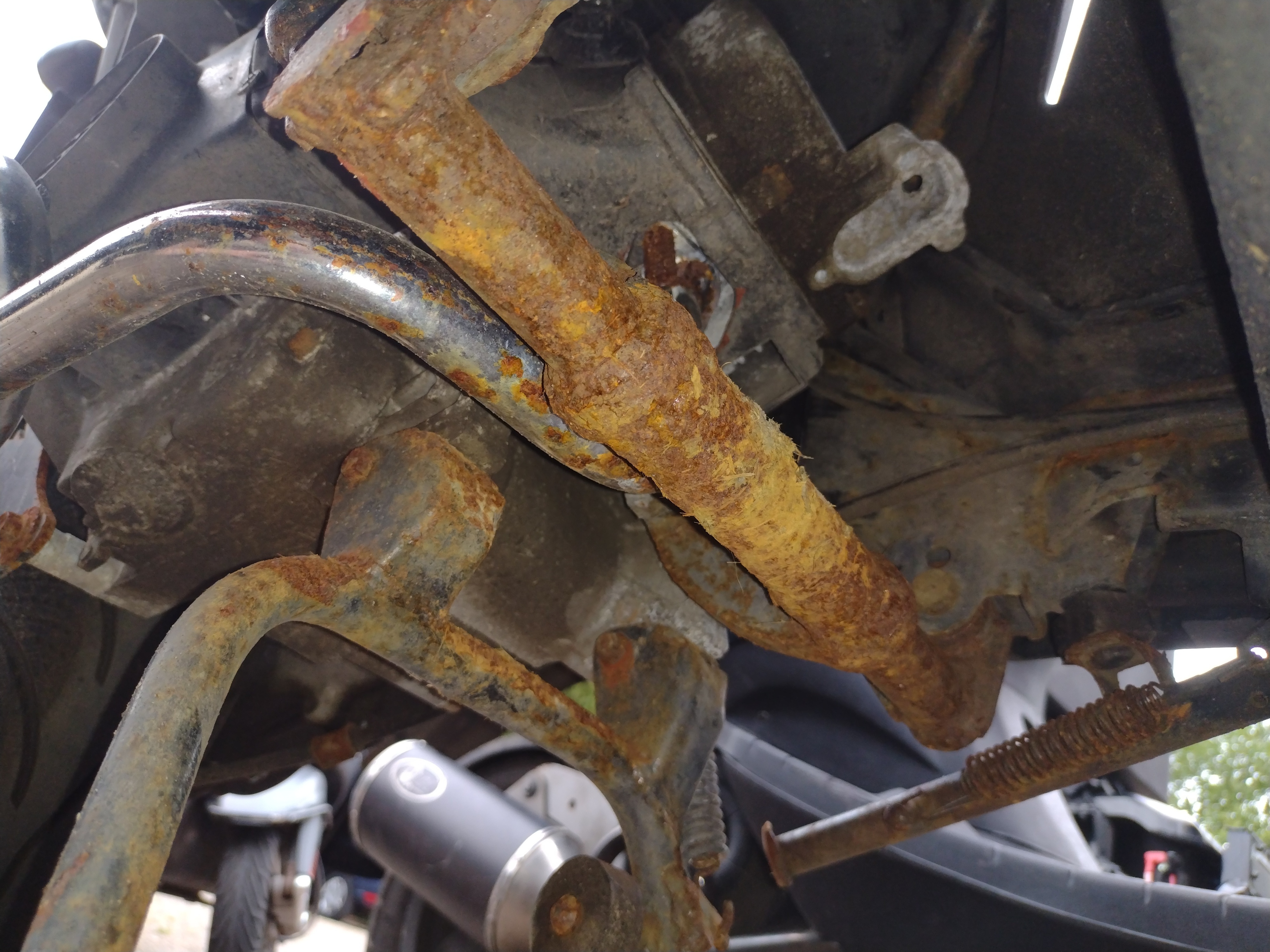

Roest.
Afbeeldingslocatie: https://tweakers.net/i/yYKoBOFcC9FMqfEdjZjD5DWr_K4=/full-fit-in/4920x3264/filters:max_bytes(3145728):no_upscale():strip_icc():fill(white):strip_exif()/f/image/Q92ziFkofcJcJGu8d1wP4pq7.jpg?f=user_large

Roest op uitlaat en bevestiging (nieuwe uitlaat!)
Afbeeldingslocatie: https://tweakers.net/i/GWsonrUpkweWWwo3OH0W8hgFigg=/full-fit-in/4920x3264/filters:max_bytes(3145728):no_upscale():strip_icc():fill(white):strip_exif()/f/image/VQaGprfXm4UNnK6invhQsGPV.jpg?f=user_large

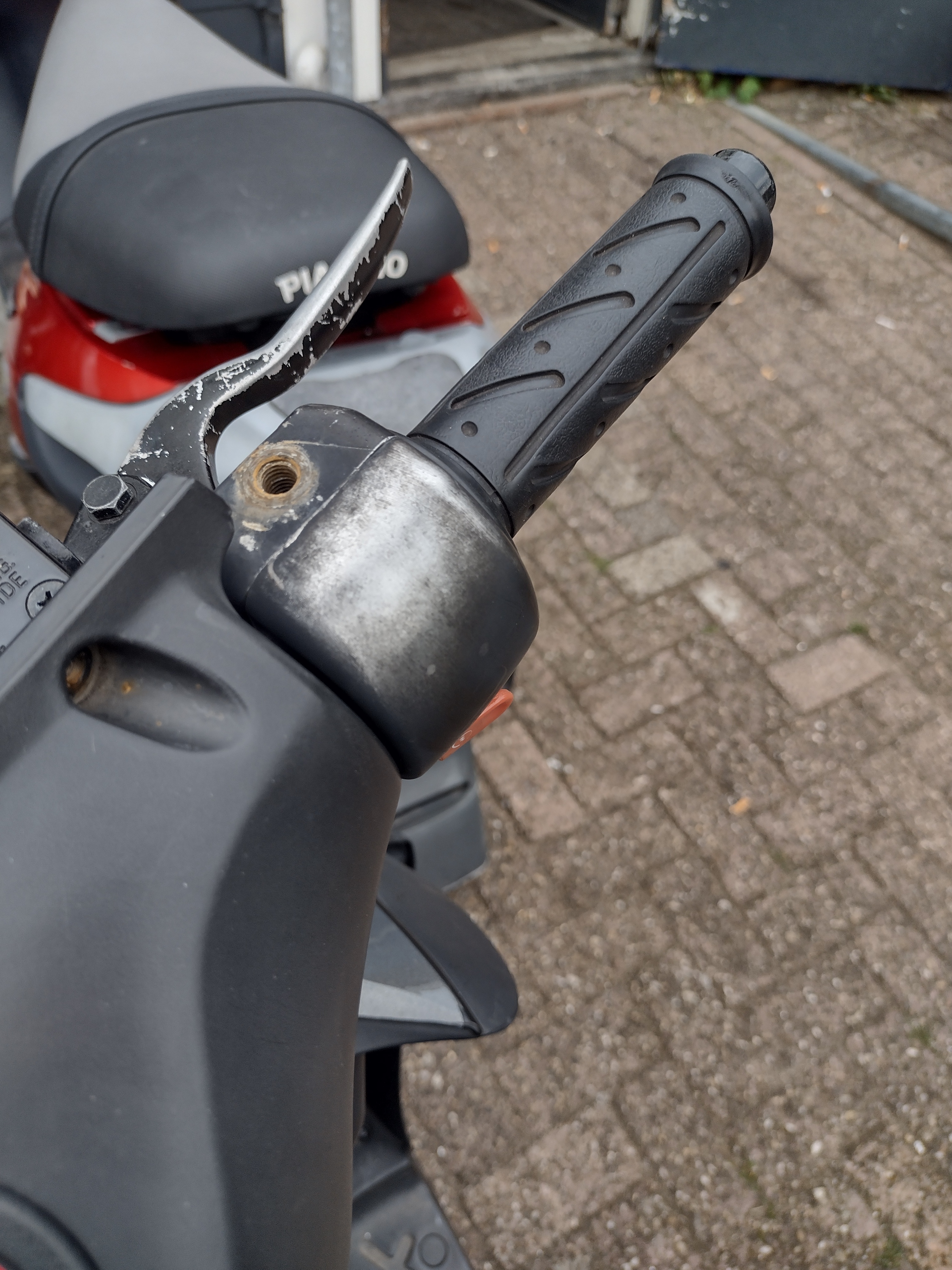

Linker handvat ontbreekt.
Afbeeldingslocatie: https://tweakers.net/i/Ke49tUt_TFJ2GHv7U4-Zo4kEs5w=/full-fit-in/4920x3264/filters:max_bytes(3145728):no_upscale():strip_icc():fill(white):strip_exif()/f/image/x5rD40KqSqP1dUg7jAkCNulW.jpg?f=user_large
Stuurdelen weggesleten.
Afbeeldingslocatie: https://tweakers.net/i/iT_wopdI7FSyGH3PfZY22M5C8jU=/full-fit-in/4920x3264/filters:max_bytes(3145728):no_upscale():strip_icc():fill(white):strip_exif()/f/image/Uw2VT0oKJuRB5x52M6QpFHaf.jpg?f=user_large
