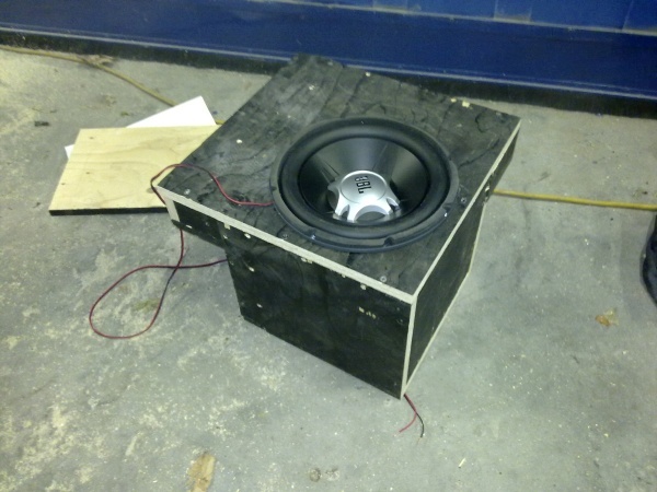

[Auto] Subwoofer/Versterker ruist
Ik heb voor in de auto een subwoofer (Pioneer IMPP staat erop), en een versterker (Magnat Classic 180), en een Pioneer Headunit
Ik heb het als volgt aangesloten:
Headunit:
Headunit naar 2 luidsprekers voorin
Headunit met tulpjes naar versterker
Dun kabeltje op de blauwwitte kabel uit de radio (Rem. heet dat..)
Versterker:
Rode kabel van accu naar versterker +
Blauwe kabel van Accu GND naar auto chassis
Kabel op kanaal 2 naar subwoofer + naar + en - naar -
Ik heb hem op kanaal 2 aangesloten want op kanaal 1 bromt hij.
Op kanaal 1+ en 2- en de bridge knop ingedrukt doet hij niks
Maar nu gebeurt het volgende:
Als ik het frontje van de radio erin doe hoor ik Pok sjjj en dan is het gewoon normaal en kan ik muziek luisteren, maar na een halve minuut of minder komt er een ruis op en die gaat niet weer weg tot ik de radio opnieuw aan doe..
De rode en de blauwe kabel van de accu en de tulpkabels van de radio enzo lagen er allemaal al, van een vorige installatie die het wel goed deed totdat ik hem door liet branden (de subwoofer begon te roken, en de versterker deed het ook niet meer)

Ik zou de bekabeling sowieso even controleren. Liggen de signaalkabels wel gescheiden van de voedingskabel en kabelboom? Dus voeding vanaf accu links langs dorpel (langs de kabelboom) en de signaalkabels langs rechts? Hoe is het met de bekabeling achter de radio? Komt de brom alleen uit de sub of ook uit de speakers voorin? Heb je al eens een andere radio geprobeerd?
Boeie schreef op zaterdag 11 juli 2009 @ 21:34:
Nee het is geen brom wat ik nu hoor, ik zal het anders wel even filmen en morgen in dat topic zetten. Als ik hem op kanaal 1 doe bromt hij geloof ik heel hard, en op kanaal 2 gaat het goed maar begint er langzaamaan pink noise te komen en dat wordt steeds erger.. Ik heb alleen geen idee wat het is. De kabels gaan denk ik niet gescheiden, maar maakt dat ook uit als het niet een brom maar een ruis is?

Pok Sjjj? lijkt mij de voedingstrap van je versterker die op dat kanaal niet lekker is, mijn oude MTX versterker pok sjj 'tje ( :Y :') ) constant en is uiteindelijk vervangen voor een nieuw exemplaar
word het brommen ook harder/hoger als je gas geeft?
Nja hij bromt dus niet op kanaal 2, dat zal wel links zijn, het is een 2kanaals versterker, (2x90 watt, 1x180 gebrugd) en gebrugd deed het volgens mij helemaal niet. Op kanaal 2 ruist hij en komt de ruis steeds meer opzetten... Op een gegeven moment klappert het bijna als een helikopter :']
Heb de versterker dus 2e hands, maar zou hij dan echt stuk kunnen zijn? Lekker dan :/
Zal de aarding nog even goed controleren...
[ Voor 3% gewijzigd door Verwijderd op 13-07-2009 12:08 ]

Verwijderd schreef op maandag 13 juli 2009 @ 12:08:
hoe was je aarding? als je de versterker bridged doetie het dan ook?

Zo, ik heb sinds deze week ook de audio in mijn kever zitten. Klinkt super!
Had voor 30€ 3weg pioneers gekocht in nieuwstaat die normaal 120€ waren. Dacht op marktplaats ook wel goedkoop een versterker en woofer te vinden. Maar daar vragen ze minimaal 40€ voor een 4 weg versterker, en dan is het een afgeragde sony van 5 jaar oud ofzo. Afzetters.
Dus voor 70€ een nieuwe Excalibur 4x50watt besteld, nog een 10" JBL sub erbij, kist getimmerd en knallen maar. Heb de sub niet keihard staan, gewoon een nette aanvulling op de speakers. Gaat mij om de SQ. mp3 speler aan de versterker en klaaaaarrrrr :)
Afbeeldingslocatie: http://tweakers.net/ext/f/UKEbllBwtnH9RqPkTmZDdbZC/full.jpg
Sub tijdens het passen en meten en testen. Later nog uit elkaar gehaald en met een hoop schroeven+constructielijm in elkaar gezet. Pastte allemaal precies. Inhoud is 16 a17liter. Het kon groter, maar dat kostte meer moeite met passen en zagen, en zal niet zoveel uitmaken toch?
Afbeeldingslocatie: http://tweakers.net/ext/f/pYsr7j57vwrw55ODxujfyhrb/full.jpg
En 1 van de 2 speakers voorin in een plaat 8mm multiplex die ik daarna weer bekleed heb. Stond ervan te kijken hoe 8mm nog klappert met zo'n speaker er in terwijl het toch aardig vastgeschroefd zit.
