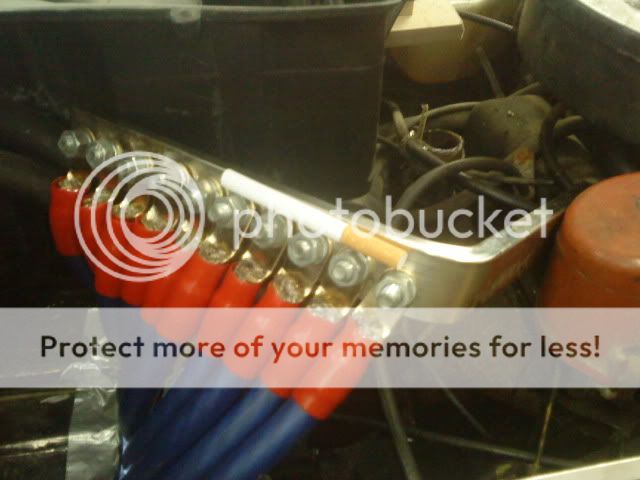

Niet mijn auto... maar een goede maat van mij is een beetje muziek aan het inbouwen:
Afbeeldingslocatie: http://i991.photobucket.com/albums/af34/flabah/Stef/DSC00190.jpg
Afbeeldingslocatie: http://i991.photobucket.com/albums/af34/flabah/Stef/DSC00191.jpg
Afbeeldingslocatie: http://i991.photobucket.com/albums/af34/flabah/Stef/DSC00192.jpg
Een dikke 1500€ aan bekabeling :D
En dat allemaal voor 2 ampjes te voeden :+

Uh,.. Waar de heck is zijn motorblok? :D Kleine 3 pitter zo te zien?
Ben benieuwd of dat ding überhaupt nog van zen plek komt straks, hoeveel kg bekabeling is dit alleen wel niet?! Laat staan als er 2 versterkers en subs in komen...
Gezien de grote hoeveelheid kabels, gaat hij ook gepantserd glas erin zetten? Die standaard ruitjes zullen wel knappen als hij het vermogen een keer open gooit 8)7

answer_man schreef op woensdag 28 april 2010 @ 23:53:
Je zal zijn aggregaat bedoelen! :+
Serieus, heb je ook nog een foto van het eindproduct? Dit ziet er uit alsof het ding meer power uit kan stampen dan een beetje gemiddeld popconcert...
Ik hoop wel dat die maat van je er van op de hoogte is dat het nauwste punt in zijn bekabeling nu gewoon verplaatst wordt? Zij het die enorme verzamelstrip, de polen van de accu of de terminals van zijn amps. Iets zegt me dat dat leidingwerk er dus gewoon voor de show ligt, of hij zijn basis elektrotechniek eens door moet lezen. :Y)

Jellabie schreef op zaterdag 29 mei 2010 @ 16:04:
Van dat leidingwerk zie je niets van, de vloer zit er terug over. Omwille van de regels, auto moet zijn zoals hij ermee zou rondrijden.
Dan zijn die kabels dus serieuze overkill en het gewicht niet echt waard. De gecombineerde doorsnede van die draden (de nodige vierkante cm) staat totaal niet in verhouding tot de doorsnede aan de uiteinden (die aluminium/ijzeren strips zijn hooguit een kwart aan elke kant). Om nog maar te zwijgen van de afmetingen van de terminals op de versterker/spanningsbronnen, die zullen ook een aardige partij kleiner zijn :)
Kort gezegd, door die kabels kun je prima een paar kilo-Ampère rammen. Maar de punten met de hoogste weerstand zitten aan de uiteinden, en die gaan een aardige partij warmte ophopen.
Is hij er trouwens wel van op de hoogte dat blanke metalen strips niet echt bepaald kortsluitvast zijn? Een accu'tje wat een paar honderd A kan leveren en een moersleutel die per ongeluk op een verkeerde plek terechtkomt, en je hebt een aardig ongelukje te pakken.

/laat
Door al die kabels is het precies of de batterij vlakbij de versterkers staat [batterijen moeten voorin voor de wetgeving] Dit kan +-0.4DB schelen moest je zoveel kabels niet trekken. [bij zulke wedstrijden is 0.1db al erg veel]
En, moest je denken dat er in die amp maar 1 power kabeltje en 1 mas kabeltje past... ben je verkeerd. 1Amp heeft 4 50mm² aansluitingen voor de + en 4 50mm² aansluitingen voor de massa.
Met 2 versterkers ben je al 16 kabels armer...

V-Power schreef op dinsdag 15 juni 2010 @ 19:22:
Zoveel stroom trekken door die kabels... dat kan je dynamo toch nooit bijhouden?
Die auto rijdt niet rond hé... is een wedstrijd auto :P
Aan de auto hangt een stekker.. om hem rechtstreeks op de [zware] oplader te hangen.
Die versterkers zijn 5kw per stuk... dat trekt een gewoon dynamotje soieso nooit :P
De Nederbelg !
