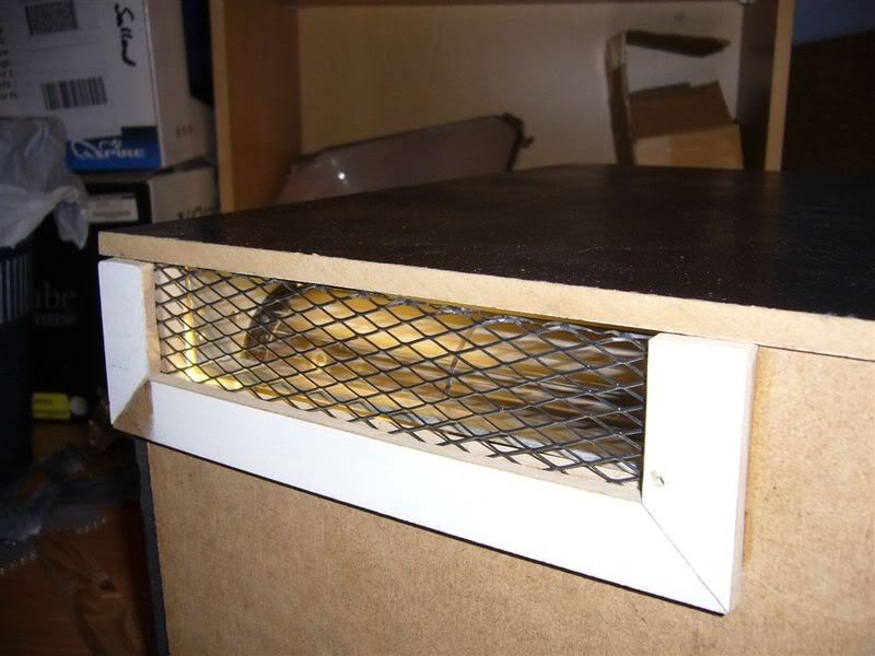

Ook al een tijd bezig aan de bouw van een beamer, het word een soort overhead/zelfbouw combinatie.
Want ik ga eens proberen om het objectief buiten de beamer te houden om zo een kleinere kast te maken.
Verder wacht ik nog op meTFT, en lenzen..
Maar licht heb ik 8)
Ik hou het ff op drie foto's zover..
Afbeeldingslocatie: http://i11.photobucket.com/albums/a195/janusanus/Beamer/th_P1020088.jpg
Afbeeldingslocatie: http://i11.photobucket.com/albums/a195/janusanus/Beamer/th_P1020083.jpg
Afbeeldingslocatie: http://i11.photobucket.com/albums/a195/janusanus/Beamer/th_P1020076.jpg
meer info heb ik in het Samenkoop topic staan:
