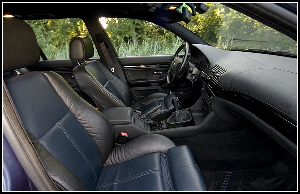

Ik heb jouw alpina ook met bewondering bekeken een vooral het ''pimpen" vond ik erg netjes gedaan. Kun je een indicatie van de kosten geven die het spuiten van de notenhouten accenten hebben gekost? Mijn interieur bestaat uit cognac leder en ik denk dat het zwarte daar beter bij kleurt dan het standaard notenhout.

Ik heb ook een zwarte hemel in m'n E39. Ik vind 't ook erg mooi en het is inderdaad praktisch omdat je er geen vuiligheid in zult zien.
Afbeeldingslocatie: http://tweakers.net/ext/f/188f46b71afe2b7be0b1ad67e069f816/full.jpg
In de 307 had ik een witte hemel en die werd uit zichzelf vies 8)7 .
