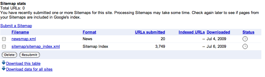

Ik zie wat raars in Google Webmaster tools. Onze sitemap wordt niet elke dag netjes geindexeerd door Google. Sterker nog indexed urls staat steeds op 0 http://www.allaboutphones.nl/sitemap_index.xml en dat terwijl de sitemaps gewoon goed zijn voor zover ik kan zien. Iemand enig idee waar dit door kan komen?
Afbeeldingslocatie: http://tweakers.net/ext/f/v3IPxjKP7VnXJDAlXlsf00p3/thumb.png
[ Voor 20% gewijzigd door DaannO op 01-08-2009 14:12 ]
Als je een willekeurige zoekopdracht (of iig site:www.naam.nl) invoert, kom je de pagina's dan wel tegen?
Google bot en Google webmaster-tools werken langs elkaar heen. Een nieuwe sitemap invoeren is niet gelijk effect op google-bot zelf. Die komt pas een poosje later, want eigenlijk kan google-bot prima alles zelf vinden. Het is alleen om te specificeren als je bijv URL's in javascript hebt.
Gewoon even afwachten, of anders je site nalopen via bovenstaande URL.

Njaah dat is het hem juist een nieuwe pagina van een week geleden kan ik dus niet op Google vinden opeens terwijl dat eerst geen probleem was qua indexatie :X
Wellicht ben je dan gezakt in ranking, googlebot doet soms 3 weken aan de hand van je PR om je site bij te werken.

Nope mn PR stijgt alleen en volgens Alexa al helemaal (die laatste is idd onzin :P) :)
