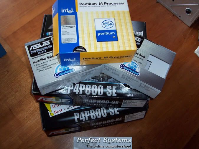

Is kijken wat ik hiermee ga doen......
Afbeeldingslocatie: http://img.photobucket.com/albums/v336/wappie/Ln2/Afbeelding012.jpg
dry ice erop ? ;)

Kijk eens naar de URL ;)

Verwijderd schreef op maandag 08 augustus 2005 @ 14:44:
Die ene mobo en CT479 RMA'en ;) >:)

vraagje
zit de koeler die op zo'n M past nou bij de processor, of bij die ct-479??
De doosjes van de M zijn wel erg ligt namelijk, lijkt me niet dat er een koeler bij zit

Zit bij de CT-479

ah ok......thanks
ff paar ct-479 bestellen dan.......
