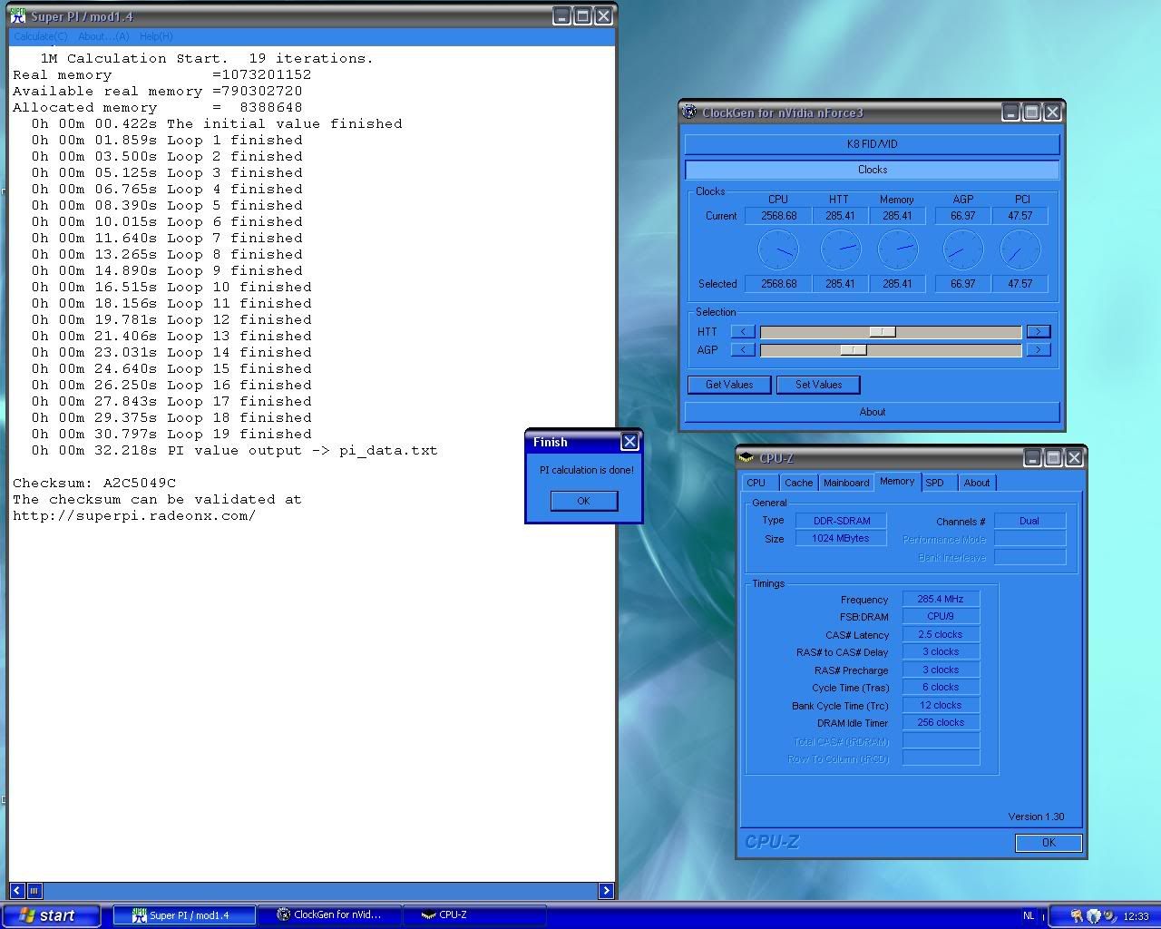

  • xeroamd
  • Laatst online: 05-08 10:14
Met mijn nieuwe week 41 korea chipset en de msi 1.c bios gemodd door sideeffect speciaal voor tccd :*)
Dit is gehaald met alle timings op auto behalve de primaire timings(dus 2.5-3-3-x)
http://img.photobucket.com/albums/v674/sero/285mhz.jpg
Wat vinden jullie ervan en wat zouden jullie bij de secundaire timings gebruiken in die bios?

  • Phyxion
Phyxion
_/-\o_
xeroamd schreef op dinsdag 06 december 2005 @ 16:46:
Is het 1T of 2T?
'You like a gay cowboy and you look like a gay terrorist.' - James May
  • xeroamd
1t natuurlijk:)

vreemd... ik heb dit probleem niet.
Met het programma clockgen kun je oa pci-clock omlaag brengen... :)
Wat je ook kunt proberen, is in je bios de agp op 67 te zetten ipv 66...

Even een nuttige toevoeging voor mensen die ooit een Plextor PX130-A DVD-speler aansluiten op dit moederbord (bios 1.B). Zelf heb ik dat ook gedaan en toen kreeg ik weer de bekende lockups in windows, tijdens het opstarten van windows en de veilige modus kwam ik ook niet meer in. Daarna heb ik mijn NEC ND3550 losgekoppeld en de pc opgestart met die Plextor als enig optisch station. De problemen bleven :(.
Vervolgens heb ik even gekeken welke firmware op die Plextor stond: versie 1.01, oftewel de standaard firmware. Gelukkig bood Plextor een aantal nieuwere versies aan, waaronder versie 1.03. In die versie zouden een aantal kleine niet omschreven probleempjes worden opgelost. Helaas moest dit onder windows en aangezien ik windows niet eens in kon komen, heb ik de DVD-speler in een oude 1600+ gehangen en de nieuwe firmware erin geflasht. DVD-speler teruggezet en probleem opgelost _/-\o_ .
Ow ja, en als het toch nog over overklokken moet gaan:
Ik heb mijn 3200+ laatst zonder enige moeite op 2,4 GHz gekregen. Verder ben ik niet gegaan, want dat vond ik niet nodig.
*klik*
