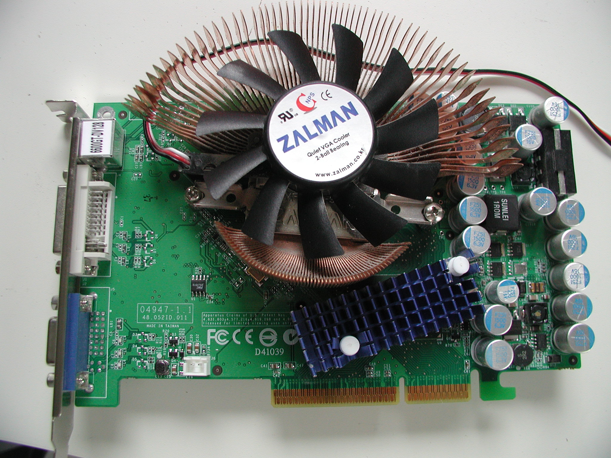

r0el schreef op dinsdag 04 oktober 2005 @ 13:22:
Sinds vandaag ook in t bezit van deze cooler icm mijn geforce 6800. Alle mensen hebben m met de waaier naar de achterkant gemonteerd (zoals op alle plaatjes zeg maar) ik heb m alleen andersom gedaan ivm m'n komende NB-cooler. Zou dit enig verschil/probleem opleveren? lijkt me van niet toch?
De waaier naar de achterkant? Dat klopt niet, de waaier zit altijd naar de zijkant van je kast (linkerkant dus) gericht. Dit omdat met de waaier aan de kant van het moederbord vaak geen ruimte is voor andere componenten.
Afbeeldingslocatie: http://img245.echo.cx/img245/8751/nieuwevgakoeling2small8ko.jpg
Zoals je ziet, zit de waaier aan de buitenkant van de kaart. Andersom kom je in problemen met je mobo.
[ Voor 14% gewijzigd door Wildfire op 04-10-2005 14:03 ]
Systeemspecs | Mijn V&A spulletjes | Mijn RIPE Atlas probe
  • r0el
Wildfire schreef op dinsdag 04 oktober 2005 @ 14:02:
Dat begrijp ik :P Maar bij mij zit ie dus een kwartslag linksom gedraaid :)
Ik heb er zelf geen problemen mee met mijn Asus a8n-sli moederbord. En daarnaast vraag ik me af of er bij andere moederborden onderdelen in de weg zouden zitten. De meeste onderdelen van je moederbord zijn niet veel hoger (misschien een klein beetje) dan de NB-cooler. En daar blijft de cooler in de door jou gemonteerde positie ook boven. Dus ik denk dat het sowieso wel gaat passen. :)
Nu ik je verhaal nog eens 2 keer lees, vraag ik me af of je dit bedoeld. Maar goed.... :P
Zoals r0el zegt kan het ook (een kwartslag gedraaid), doordat de nvidia 6800 serie 4 mounting holes heeft.

Ik heb dus een zalman vf-700-alcu gekocht.
Deze wou ik plaatsen op mijn palit (ja daar heb ik spijt van) 6600GT. Nu is het bekend dat die memsinkjes niet helemaal passen, maar daarom post ik ook niet.
Zoals op mijn foto te zien is zit er een agp bus(?) onder omdat het oorspronkelijk een pci-e kaart is.
Maar moet deze echt gekoelt worden door een sinkje? Want dan heb ik een probleem.
Aangezien die zalman cooler dat dingetje dus niet cooled, en die standaart cooler is 1 geheel dus ik kan er ook niet daarvan een stuk laten zitten oid (wat er dan toch af zou vallen als ik ging zagen).
Afbeeldingslocatie: http://monad.motorzwijn.be/small-6600GT.JPG
Om er een memory sinkje erop te plakken werkt niet echt en past ook niet.
Een oplossing is wel om er een sinkje op te lijmen/kitten, maar dat doe ik pas liever als het echt noodzakelijk is om deze dus ook daadwerkelijk te koelen. Heeft iemand een idee?
[ Voor 5% gewijzigd door Danjel op 15-11-2005 23:02 ]

  • ikman
  • Laatst online: 04-10 22:27
zalman heeft daar een aparte sink (ZM-VHS1) voor
hier
misschien kan je de mem sink passend maken door er iets af te vijlen
[ Voor 100% gewijzigd door ikman op 15-11-2005 23:43 ]
  • Danjel
  • Laatst online: 05-11 21:22
Mja probleem dan is dat die memsink niet helemaal lekker vast zit, hij zit maar met een klein puntje dan vast dus dat doe ik liever niet. Ik denk dat ik zelf dan ff een sinkje mod/maak want ik zie nu dus ook pas dat ik 2 gaatjes dernaast heb zitten om met een boutje (met rubbertjes e.d.) en moertje het zooitje vast te maken.
Bedankt iig want zonder dat plaatje was ik er niet opgekomen :).

  • DesertShooter
  • Laatst online: 23-08 12:59
DesertShooter
Afgekickt
IK heb ook een 6600GT gehad, met vf700. Ik heb dat probleem opgelost door een normale heatsink te pakken (van thermaltake in dit geval), daar 2 gaten in geboord, en met de verbindings stukjes van de stock cooler vast gemaakt aan de kaart.
Resultaat:
Afbeeldingslocatie: http://www.desertshooter.nl/P7060034klein.JPG
  • Danjel
Ik heb toch maar de sinkjes bij zitten vijlen/schuren/buigen zodat ze passen, Ik heb ze er nu in zitten.
En aangezien ik die koeler zelf er eerst verkeert op had zitten past er nu WEL zo'n memsinkje op.
Al met al probleem opgelost.
Alleen vind ik niet dat het setje echt 6600GT compatible is. Je moet namelijk van alles aanpassen en bij schuren. Maar voor die 19 euro en stilte heb ik het er achteraf wel voor over. :)

  • Perzikvrucht
  • Laatst online: 07:53
Hey,
Ik heb dus nu ook de vf700-cu(3 maand al), alleen heb ik een probleempje.
1 van de geheugen heatsinks is van mijn geheugen chip afgevallen. Ik heb een Gainward 6800gt, en die loop op 410/1100. Is het erg dat ik 1 mis?(die fan van de koeler zelf zit er wel boven) Of anders, hoe kan ik ze beter vast laten plakken?(ik bedoel die tape vind ik echt waardeloos).
  • SleutelMan
  • Laatst online: 11-11 13:29
SleutelMan
Alle Dagen Heel Druk
ik weet niet of het geheugen wordt gekoeld door de stock koeler? Zo ja, dan lijkt koeling op het geheugen me wel aan te raden ;). Klok je niet over en is de kaart stock zonder RAM-koeling dan is het niet zo hard nodig. Je kunt eventueel de heatsinks vastmaken met thermal adhesive :)
You've just spent two seconds reading this signature and learned nothing new.
Arctic Silver Thermal Adhesive _/-\o_ _/-\o_
  • Perzikvrucht
De geheugen word wel gekoeld. Het is gewoon een refernce kaart.
Maar kan ik ook niet 1 missen?
Ik bedoel dus dit met dat de koeler wel op de geheugen blaast:
Afbeeldingslocatie: http://www.techzine.nl/f/g/19438phpYuOV9Z.jpg
kan dit? of moet ik toch dat artic spul kopen.
En moet daar ook nog koelpasta tussen of zit dat er al?
  • Perzikvrucht
Ik lees dat dat arctic spul wel goed is, alleen dat je de geheugen blokjes er niet af kunt halen, en het is nog eens best duur(15 euro). Weet iemand een andere oplossing? Of moet ik gewoon nieuwe sinkjes kopen? zo ja, kan iemand me dan een advies geven welke dat worden?
Over enkele dagen trotse eigenaar van een VF700 AlCu :D
De koeler is er toch eenvoudig op te monteren met bijgeleverde koelpasta(artic?) neem ik aan? :)
Heb trouwens 8 zalman koelblokjes eral opzitten, ennumm ik heb een Aopen 6800le , de 8 koelblokjes zijn gemaakt voor 4 boven, 4 onder ( groot/klein blokjes), heb ik straks 8 grote aan de bovenkant :p
