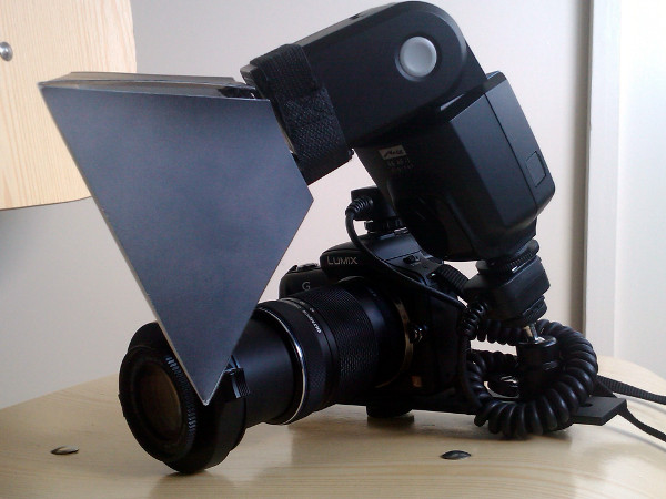

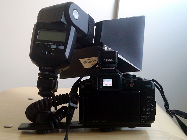

Voor macro flitsen zijn er 4 opties:
- flitsring gebruiken (vooral als je makkelijk mobiel en met hand doet, zoals buiten) (of LED ring)
- flitser ergens anders richten (meestal omhoog) voor indirect licht maar wel zachter effect, de muur of plafond moet wel neutraal kleur hebben, dus grijs of wit.
- speciale flits kabel gebruiken zodat je flitser ergens anders kan neerzetten, zogenaamde off-shoe snoer, helpt ook tegen lensschaduw.
- Remote naar studio flitsers welke ook heel goed zijn. Met hun witte diffusers kun je voor mooier licht(inval) zorgen. Bij glimmende dingen kun je jezelf buiten beeld houden (eigen reflectie!) door te verstoppen achter zwarte gordijn of doek. Een "macro box" heeft dat ook.

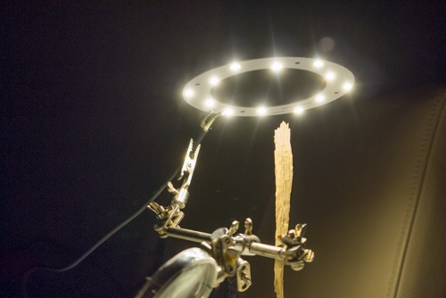

Maar wil je per se flitsers gebruiken? Er zijn toch tegenwoordig veel meer mogelijkheden voor dichtbij-macro-licht-bakken?
Variërend van DIY LED ringen/vierkanten die redelijk makkelijk zelf te fabriceren zijn. Tot aan kant en klare commerciële oplossingen.
Heb vroeger wel eens wat geprobeerd om macro opnames te flitsen, maar uiteindelijk bevalt continu licht me veel beter. Paar jaar geleden nog wel eens van die ringvormige daglicht CFL lampen gebruikt, maar die zijn best wel kwetsbaar.
Nu alleen nog maar LED spul. :Y

@Harribo Waarom gebruik je geen continu licht? b.v. een LED bak/spot/o.i.d.
Afbeeldingslocatie: https://farm6.staticflickr.com/5631/20599046421_14707835c9_n.jpg
Ik vind dat zelf beter bevallen dan dat 'gedoe' met flitsers... ;)

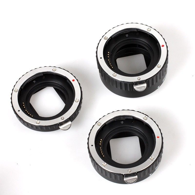

Ik heb Nikon tubes gebruikt, omdat ik die al heb. Sommigen gebruiken 58mm tubes.

Hoi mensen,
Ik ben nu een tijdje bezig met m'n A7Riii. Ik ben daarmee ook gestart met wat simpele macrofotografie, echter merk ik steeds vaker moeite te hebben met beperkt licht.
Ik heb dan ook geen flitsen o.i.d. en dat is natuurlijk wel prettig om te hebben in de tas. Nu komt alleen het volgende: ringflits, gewone flits, gewoon een "led bak"?
Ik ben gaan neuzen op internet maar ook daar lees je weer heel veel verschillende meningen.
Wat voor lichtbron gebruiken jullie voor macro? En wat is eventueel aan te raden voor op mijn camera.
Ik probeer vooral nog wat bloemen en insecten in de achtertuin bijvoorbeeld, op statief vaak.
Mijn macro lens is overigens een Laowa 100mm 2X macro.

Macro lighting: LED Vs flash - What's the difference and which is best YouTube: Macro lighting: LED Vs flash - What's the difference and which is best

@oviMivo Ik ben voor de DIY route gegaan.
Sony a6600, Sony 90mm macro en Meike MK320 flitser.
Afbeeldingslocatie: https://i.ibb.co/jTBMbyS/2021-03-08-21-12-01.jpg
Gebruikte glasvel Ring is een 3d print die met magneetjes vastzit aan een stepup ring.

Ik fotografeer momenteel insecten met de Panasonic GX9 en de m.Zuiko 60mm f2.8 macro.
Een hele fijne lichtgewicht/compacte set die ook erg scherpe foto's kan opleveren.
Ik fotografeer insecten eigenlijk altijd uit de hand omdat het met een statief bijna niet te doen is. Het insect is dan vaak al gevlogen voor het statief goed ingesteld staat.
Meestal fotografeer ik met een diafragma van f6.3 (vergelijkbaar met f12.6 FF). Dat levert voor mij een goede balans op tussen scherptediepte en sluitertijd.
Voor de wat grotere insecten is dit prima. Maar voor hele kleine insecten is de scherptediepte dan meestal nog te klein.
Ik zou graag f11 willen gaan gebruiken voor de hele kleine insecten (verder wil ik niet gaan i.v.m. softe foto's door diffractie). Maar dan worden de sluitertijden te langzaam om nog uit de hand te kunnen fotograferen.
Mogelijke oplossingen:
- Kleine insecten gaan fotograferen op f11 met gebruik van een flitser en een mini softbox:
Ik vind macro foto's gemaakt met een flitser er vaak mooi uit zien: Mooie kleuren en details.
Een groot voordeel is ook dat eigenlijk elke beweging bevroren wordt door de flitser.
Maar het heeft ook wat nadelen: De setup wordt minder compact, het fotograferen wordt wat ingewikkelder en je ontkomt er eigenlijk niet aan om volledig manueel te gaan schieten. Ook heb je het risico dat de achtergrond te donker kan worden.
- Focus bracketing:
Mijn camera heeft een focus bracketing functie. Ik zou daarmee zelfs op bijvoorbeeld F4 kunnen gaan schieten voor nog mooiere vage achtergronden.
Ik vraag me nog wel af hoe bruikbaar dit is bij macrofotografie uit de hand.
Nadeel is ook wel dat de nabewerking meer tijd gaat kosten.
Hebben jullie praktijkervaringen en/of tips m.b.t één van deze methoden?

@bombus Ik schiet mijn stacks ook uit de hand. Vereist beetje oefening maar het is meestal wel goed te doen. En het biedt ook meer mogelijkheden want voor je je statief netjes op zijn plek hebt staan, is het insect vaak al weer gevlogen.
Ik gebruik daarbij trouwens niet de ingebouwde focus stacking modus. Gewoon zelf met het handje meerdere foto's nemen. Maar als je toch een AF lens hebt, die het werk voor je kan doen, zeg ik: go for it.
Het is inderdaad wat meer werk in post maar daar ontkom je niet echt aan. En F11 met MFT is al op het randje en gebruik ik vooral als ik niet anders kan. Meestal F8.

Handheld focus bracketing van levende insecten is wel echt moeilijk.
Als ze niet stil zitten is het eigenlijk niet mogelijk.
Ik ben nu eigenlijk overgeschakeld naar een diafragma van f10 (op m43) in combinatie met een flitser en mini softbox.
Ik heb er al flink mee geëxperimenteerd en de conclusie is dat het eigenlijk alleen goed werkt als je volledig manueel fotografeer. Mijn camera neemt anders altijd een te snelle sluitertijd (bijvoorbeeld 1/160sec) waardoor de achtergrond meestal te donker wordt.
Bij kleine insecten gebruik ik nu meestal deze instellingen (Panasonic GX9 + m.Zuiko 60mm macro)
Diafragma f10
ISO 200 of 400
sluitertijd tussen 1/30sec en 1/60sec
Flitser (Nissin i40) op handmatig en meestal op 1/8 of 1/16 of 1/32 kracht.
Met ISO en de sluitertijd kun je de belichting van de achtergrond beïnvloeden en met de kracht van de flitser de belichting op het insect.
Ik heb nog deze diffuser besteld en hoop die morgenavond te kunnen testen:
https://www.saake-shop.nl...er-diffuser-mr-0912t.html

Weer wat tijd om wat te posten. Ik heb al een paar weken alle onderdelen voor de tube met het Nikon microscoop objectief binnen. Komend weekend ga ik macrofoto's maken.
Dit is de tube:
Afbeeldingslocatie: https://tweakers.net/i/WrLkTL7JDY5f2ALYFxL8cTvPz1U=/x800/filters:strip_icc():strip_exif()/f/image/JvZis8p7YX0s5RftW73zrVXK.jpg?f=fotoalbum_large
