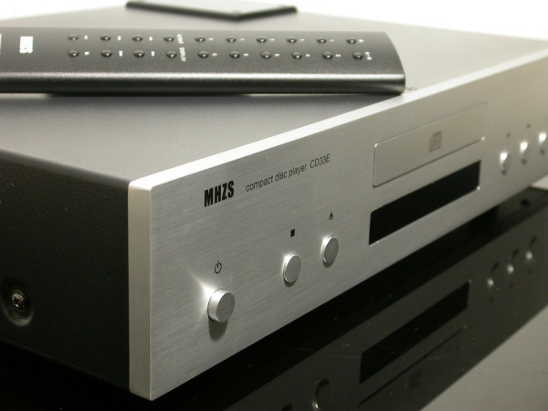

MHZS-CD33 (Boudewijn ea):
Afbeeldingslocatie: http://tweakers.net/ext/f/TBPxZw5ngf1FY3Sqh4MOClK6/full.jpg

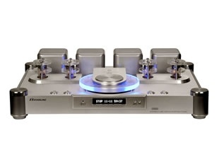

Shanling CD-T100se (Koifarm)
Afbeeldingslocatie: http://tweakers.net/ext/f/MzGWD6rMMfmy8HvOi970NSTL/full.jpg

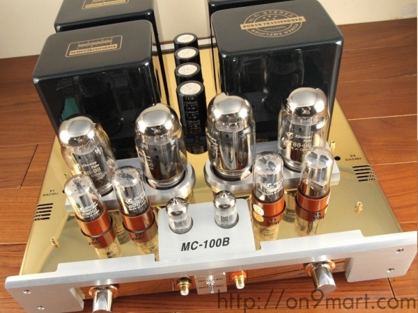

Versterkers
Yaqin. mc-100-B (bronco.b.b)
Afbeeldingslocatie: http://tweakers.net/ext/f/saKWZ12yb0xgcGb2hFOUno3o/full.jpg

had niet eens iemand gevraagd of er ook buizenversterkers voor surround zijn?
En voilà!
Afbeeldingslocatie: http://i7.ebayimg.com/08/i/000/f5/e8/24bb_1.JPG
Afbeeldingslocatie: http://i7.ebayimg.com/02/i/000/eb/43/e56d_10.JPG
bid1bid2bid is dus de bekende Jenny Chan.

Anoniem: 13443
Hoi Angelus
Ik ken LA Audio zo niet (Jadis wel), maar als ik naar de opbouw kijk, hoe mooi die ook uitgevoerd zal zijn, blijft het in essentie toch een hele gewone 12AX7+EL34 push pull versterker. Dat zijn de instappers in de buizen voor mensen met gewone laagrendement speakers. Het blijft wat ruw en onzuiver.
Afbeeldingslocatie: http://img.alibaba.com/photo/11021888/Mono_Block_Tube_Amplifier.jpg
Afbeeldingslocatie: http://hanstedaudio.nl/shop_image/product/1e6f84b73e8e1c6efb7242a39ba54cbc.jpg
Zie ook deel 5
Het ziet er uit alsof het een heleboel centen kost (zit ik met €2000 in de buurt?). Dat zou ik dan toch anders besteden.
Even de speakers opgezocht.
Afbeeldingslocatie: http://www.soleberry.net/FAL%20Supreme-S-11.jpg
○ Sensitivity: 95 dB/1m
○ Impedance: 6 ohms
○ Recommended Amplifier Output: Tube 8 W or more.
IC Transister: 50W or more
Nog even buiten dat: nu heb je dus mooie hoogrendementspeakers, en dan noem je 2 buizenversterkers met een behoorlijk hoog vermogen. Je zou zelfs met 3W voldoende volume hebben. Je zou dan veel eerder moeten gaan kijken naar een mooie SET. Dat zijn de echte buizenversterkers, dat wil dus zeggen 1 direct verhitte triodebuis per kanaal. Dan heb je pas echte ruimtelijkheid en detaillering.
[ Voor 12% gewijzigd door Anoniem: 13443 op 14-06-2008 15:18 ]
