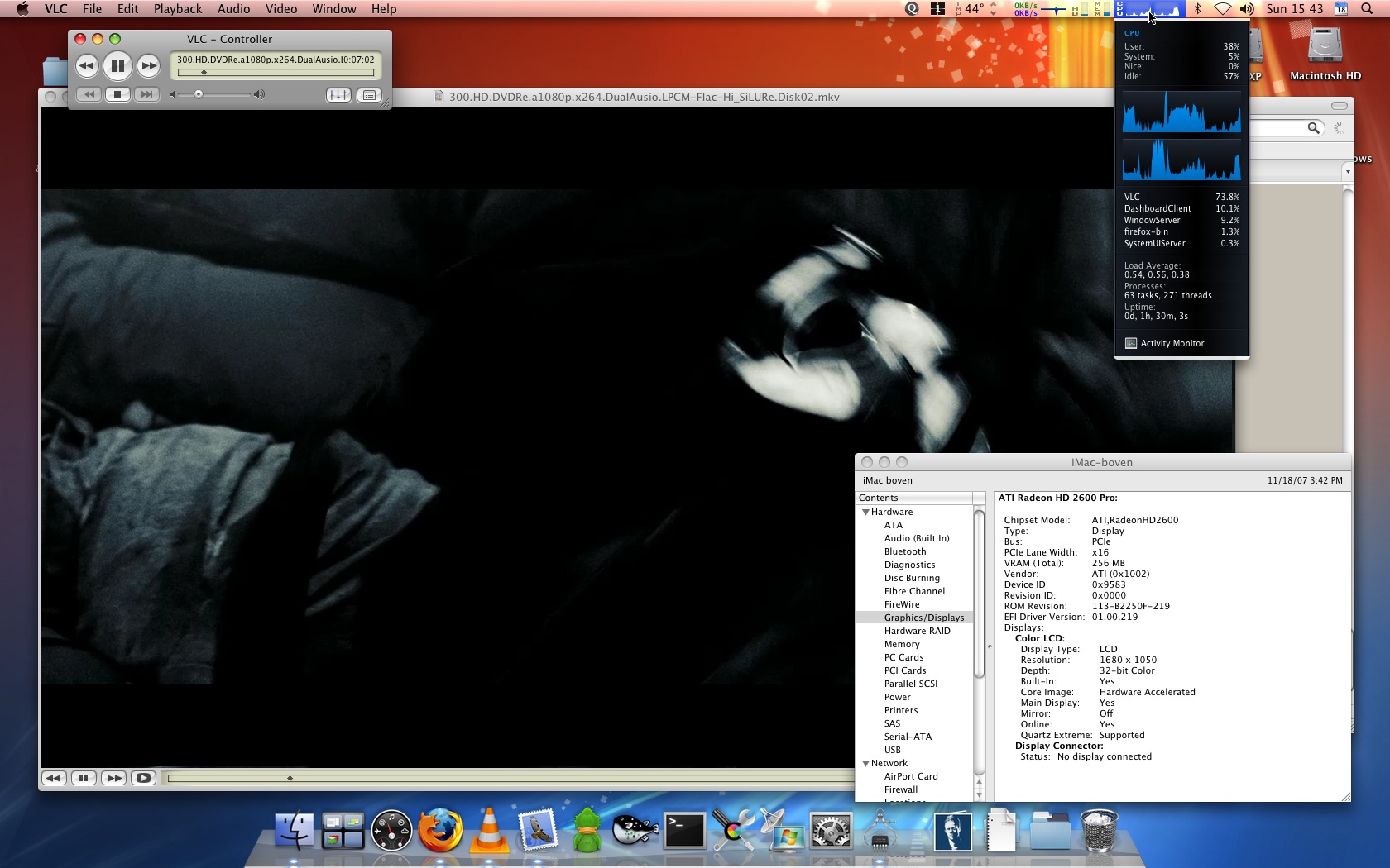

Kan de iMac 2.4ghz trouwens 1080P in die MKV-files fatsoenlijk aan? Ik kan nl. nergens vinden of die hardwareacceleratie van de Radeon's in Leopard nu wel wordt gebruikt :)
Hardwareacceleratie staat aan volgens system profiler, net even gekeken met VLC door de film 300 op 1080p te kijken, lijkt allemaal vlot te gaan op m'n 2.4Ghz 20" iMac
CPU belasting is plm. 39%
http://www.wunk.net/pics/screen-capture-3.jpg
Wunk wijzigde dit bericht 18-11-2007 15:46 (5%)
Ah vet, die UVD-unit van de Radeon lijkt dus gebruikt te worden :)
