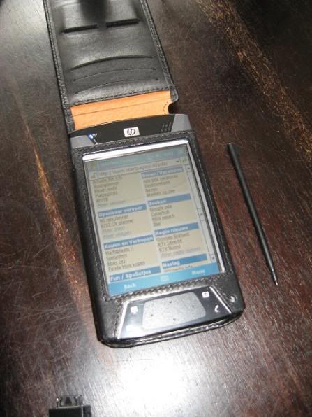

Woei ik heb hem nu eindelijk in mijn handen.
Wat een gaaf ding _/-\o_ HP iPAQ HX4700 _/-\o_ en een koopje vindt IK.
Afbeeldingslocatie: http://i114.photobucket.com/albums/n272/WiLLoW_TieN/GoT2.jpg
WiFi voor het thuisnetwerk werkt al. En TomTom 6 doet het ook perfect.
Afbeeldingslocatie: http://i114.photobucket.com/albums/n272/WiLLoW_TieN/GoT1.jpg
Nu nog even uitvogelen hoe ik het scherm moet kantelen en in VGA mode krijg.
