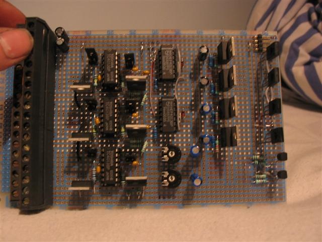

Lekker knutsel werkje, ik kan geen printjes meer etsen (deed ikaltijd op school), dus dan maar op zo'n bordje.
Even uitleggen wat het is:
- 6x flipflop schakeling met FET's welke dmv de jumper standaard aan of uit staan bij het opstarten.
- 2x flipflop welke ook vertraagd afvallen voor de motorsturing
- 4x lm317 om de fan's in snelheid te regelen
- H brug welke de motor van voldoende power gaat voorzien.

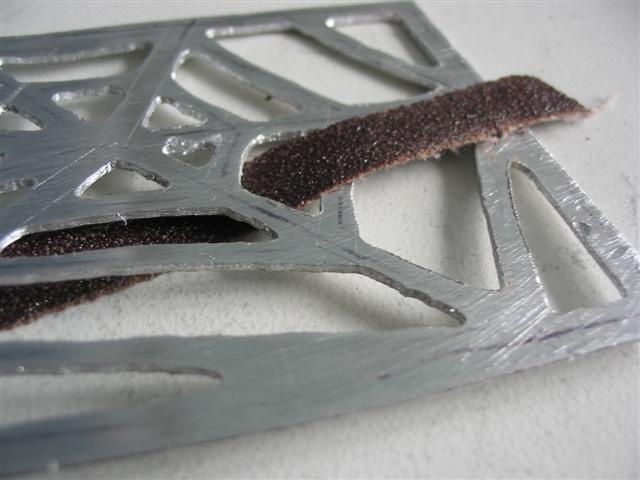

Zo deed ik de grilletjes mooi afwerken, stukje schuurpapier van k60, om het allemaal een beetje af te ronden, daarna telkes dus wat fijner, om zo die glimmende grill te krijgen zoals je bij de vorige update hebt kunnen zien.

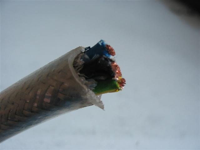

Dit is de kabel, waarvan ik de afscherm mantel als mesh gebruik.

Printje is nu helemaal af \o/ en het werkt ook allemaal in 1 keer. Er is niet veel bijgekomen hoor, 2 potjes, paar condensatortjes en wat draadverbindingen.

Wat voor een kabel is dat? Grondkabel??

Verwijderd schreef op maandag 07 februari 2005 @ 23:12:
Top voeding!!!! _/-\o_ _/-\o_
Gewoon 4 aderige 2,52kabel met een afscherming van folie en deze mesh. De kabel+ transparante slang verdwijnt dus rechtstreeks in de vuilnisbak, alleen maar voor de mesh >:)

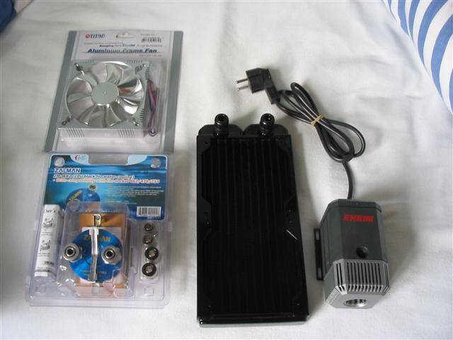

De kast gaat waarschijnlijk een stacker worden IPV 2 centurion's. Ik heb wat reviews gekeken, en hij heeft een aantal dingen die ik goed kan gebruiken, waaronder een alu voorpaneel, dat fijne gaas, en alu zijpanelen, welke dus veel beter te polijsten zijn dan de metalen die ik nu heb.
Daarbij moet er waterkoeling in, vanwege de toegevoegde waarde qua uiterlijk. Plek zat in die kast :P
Waarschijnlijk een evo 240 met daarop titan fan's, eheim 1046 en een zalmen koelblok. Die valt ook te polijsten :+
Ik ga niet _Xavier_ achterna qua modding, het is dan welliswaar dezelfde kast, maar qua stijil geheel anders mocht je er bang voor zijn ;)

Nieuw speelgoed gearriveerd :P
Afbeeldingslocatie: http://www.tweakers.net/ext/f/51803/full.jpg
Vandaag op de fiets een enorme doos meegenomen (mensen in de winkel en op straat keken me wat raar aan :+ )
Afbeeldingslocatie: http://www.tweakers.net/ext/f/51804/full.jpg

De gepolijste plaat, hierop komt nog een logo, en dient als een soort van kabelgoot. De lichte strepen komen omdat me polijstmiddel op is.

Ok, ik ben wat bezig geweest om het 'geheime" product wat ik gemaakt had ook op de markt te krijgen, maar omdat dat erg duur is (voor een oplage van 1000 stuks met een leuke verkoopprijs is het niet rendabel). Kan ik er nu wel pics van posten.
Iedereen kent wel het meshen van kabels. De kabels gaan er dan al leuk uit zien, maar wat doe je dan met de overgang van mesh en kabel naar de stekker. krimpkous blijf ik lelijk vinden. Dus ik ging op zoek naar een oplossing. En die heb ik gevonden :)
Afbeeldingslocatie: http://www.tweakers.net/ext/f/53403/full.jpg
De voeding in zijn geheel :)
Afbeeldingslocatie: http://www.tweakers.net/ext/f/53402/full.jpg
Een close up van 1 van de molexxen :)
Afbeeldingslocatie: http://www.tweakers.net/ext/f/53401/full.jpg
De ATX connector, zoals je ziet word de kabel mooi langs het mobo geleid, dus geen bocht meer in de kabel :)
