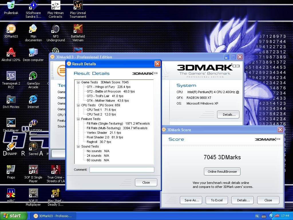

Is mijn score dan zo hoog voor et systeem dat ik draai :?
anderen hebben betere cpu en hogere oc met de vid kaart dan moet je toch wel heel wat hoger als mij komen???
Ik haal in 3dmark03 7045 puntjes met een 2.4C @ 3.0 en een sapphire 9800 pro @ XT @ 440/390

Verwijderd schreef op 15 september 2004 @ 20:47:
Ten eerste. Je 3DMark score zegt bar weinig over je prestaties ingame. Ik zou dan ook niet teveel waarde hechten aan je score. Ten tweede: geef eens wat vergelijkingen dan, aan deze post heeft niemand iets en ten derde moet je dan ook de rest van je systeemspecificaties even vermelden. Je 3DMark score wordt namelijk door allerlei factoren beïnvloed naast je CPU en videokaart, gaande van het al dan niet aan hebben staan van een virusscanner tot de hoeveelheid RAM en de timings ervan.

Thanatos schreef op 15 september 2004 @ 22:49:
Draai er nou maar niet omheen met een lul verhaal
Screenshot + specs van je pc in de screen :o , dan praten we verder. :z
matinez schreef op 15 september 2004 @ 23:24:
Idd! :+ :o
Astu...
Links:
http://img.photobucket.com/albums/v226/slayerstaps/score.jpg
http://img.photobucket.co...26/slayerstaps/memory.bmp
http://img.photobucket.com/albums/v226/slayerstaps/cpu.bmp
Pics:
Afbeeldingslocatie: http://img.photobucket.com/albums/v226/slayerstaps/score.jpg Afbeeldingslocatie: http://img.photobucket.com/albums/v226/slayerstaps/memory.bmpAfbeeldingslocatie: http://img.photobucket.com/albums/v226/slayerstaps/cpu.bmp

Verwijderd schreef op 17 september 2004 @ 18:12:
dat stelde ik duz ook voor :P mja het verschil of je nu een pro hebt of een xt is nog niet echt gigantisch :Smja as je nu een xt heb en je gaat daarop overclocke dat scheeld wel
Niet gigantisch. Een overclock met een pro@XT kan veel verschil maken maken met de default pro score.
Ik ben namelijk van 5700 naar de 7045 gegaan dat noem ik toch wel een redelijk groot verschil :)

Sorry dit klinkt misschien dom maar ik moet het toch weten.... eindelijk heb ik me sapphire radeon 9800 pro geflasht naar een XT (club3d bios gebruikt inplaats van sapphire) kwam op het volgende tegen:
1: hij ziet hem als een 9800XT 256 terwijl de mijne een 128 ddr is dus maakt dat wat uit ????
2: ik kan die TEMPERATUUR geval niet vinden dus zie niet hoe warm die is nu die XT is.......ik heb ati tool 0.0.22 :S
3: Aardig lekkere score met 3dmark03 :D....pro was die rond 5700 nu die XT is rond de :6500 :*)
Alvast bedankt _/-\o_

  • Whoohoo
  • Laatst online: 14-10 03:42
Hey.....
Mooie thread en vooral handig! Ik heb vanmiddag me Sapphire 9800 pro naar xt overgeclockt en geflashed en hij werkt prima! :) (totaal geen ghosting of artifacts ook niet in doom 3!) heb trouwens dat win flash gebruikt... (je mag er wel bijzetten dat je monitor uitvalt voor ongeveer 15 seconde....) In ieder geval ben ik door deze thread te weten gekomen dat ik een R360 core heb en een temp sensor :) Ik heb trouwens deze stock koeler: hebben meer mensen die? (zag er wat anders uit dan normaal) :P
Afbeeldingslocatie: http://www.cuneo.us/tesmw/images/Whoohoo/9800.jpg
[ Voor 4% gewijzigd door Whoohoo op 26-09-2004 18:23 ]
