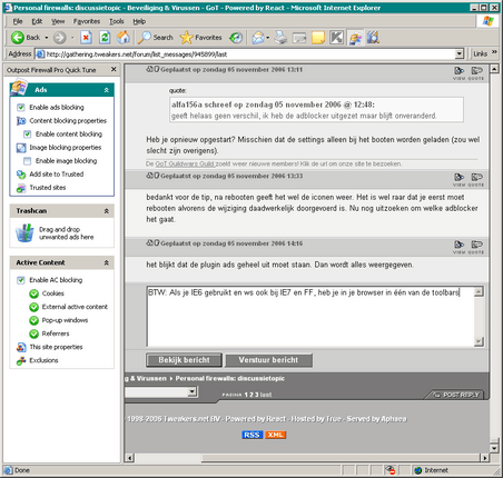

  • Help!!!!
  • Registratie: Juli 1999
Help!!!!
Mr Majestic
BTW: Als je IE6 gebruikt en ws ook bij IE7 en FF, heb je in je browser in één van de toolbars een Outpost button waar mee je de Ad settings snel kunt veranderen:
Afbeeldingslocatie: http://tweakers.net/ext/f/d040fcf696b93995235d0f88d1185c20/full.png
PC Specs
  • alfa156a
  • Laatst online: 18-04 10:11
de oplossing is uiteindelijk geworden: in Ads Properties heb ik het vinkje weggehaald bij Image blocking (block image of specific size). Nu werkt ie goed.
Er verschijnt geen button voor het eea aan te passen in IE7 en ook niet in FF2.

alfa156a schreef op zondag 05 november 2006 @ 15:26:
Oh dat is jammer mss bij een volgende update van Outpost weer wel....
Het plaatje hierboven is niet superscherp maar ik gebruik dus de dezelfde "oplossing".
