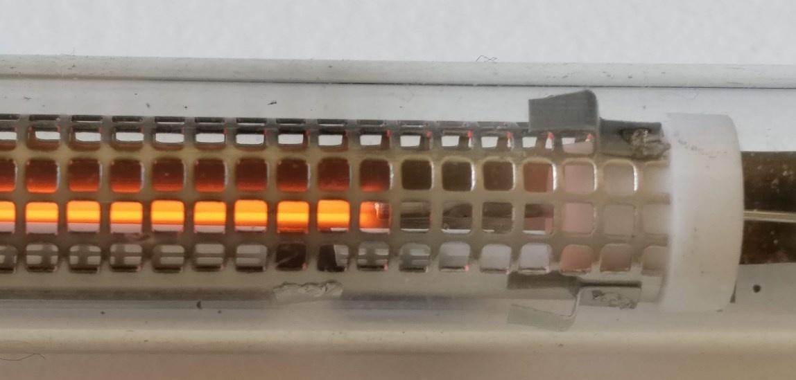

Ik ben er trouwens nog niet in geslaagd de buisjes helemaal tot boven te laten oplichten. Ze hebben een burn-in periode nodig tijdens dewelke je de buisjes op vol vermogen aanstuurt. Echter heeft dat bij mij niet het gewenste resultaat opgeleverd. Beide buisjes lichten op tot max ~1cm van de bovenkant, en eentje minder dan de andere. Ik heb ontdekt dat ik ze wel een tikkeltje hoger krijg als er slechts 1 buisje aangesloten is op het driver printje.

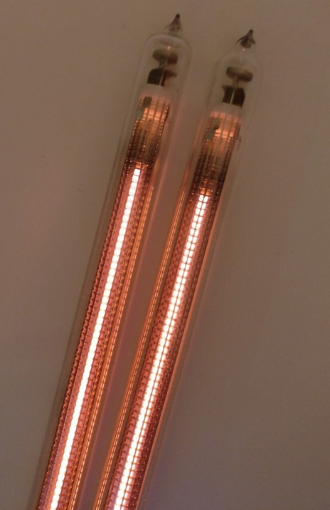

Vervolgens heb ik even een simpel schakelingetje gemaakt om ze rechtstreeks aan te sturen: 150V van het printje afgetapt, en via een transistor met regelbare 0-5V aan de basis zodat ik een regelbare stroombron heb. Hiermee kan ik dan een buisje over heel de range aansturen, maar verder dan ongeveer 0,5 cm van de bovenkant krijg ik ze nog steeds niet.
Hieronder een foto van beide buisjes aangesloten op het driver printje, vol aangestuurd. In het donker krijgen ze een lichtjes rozige gloed :)
Afbeeldingslocatie: https://tweakers.net/ext/f/SKWmfVT54aIX9TVtKEO6yoA5/full.jpg
Rechtstreeks gestuurd op vol vermogen. De gloed geraakt niet voorbij een soort verdikking in de gloeidraad:

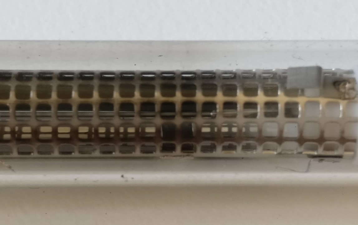

Afbeeldingslocatie: https://tweakers.net/ext/f/d7MNKWqrQx3Pn5ZNEBCNzChq/full.jpg
Zelfde zicht zonder het buisje aan te sturen zodat de verdikking beter zichtbaar is:
Afbeeldingslocatie: https://tweakers.net/ext/f/cb0EvX8r0kFR99hz61zZUNj1/full.jpg

@teaser Die verdikking lijkt op de foto wel gewoon isolatie. Dan is het logisch dat daar geen ionisatie optreed.
Het ziet er eerder 'metalig' uit. Lijkt zelfde materiaal als de rest van de kathode, maar dikker.

Voor de liefhebbers, H tube van Dalibor Farny
De ZEN clock draait hier inmiddels al een paar jaar zonder problemen, op kantoor heb ik een Puri staan en iedereen die langs komt moet er altijd even naar kijken.
