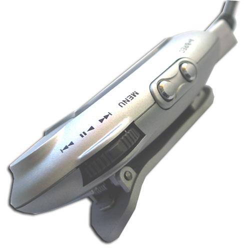

  • dr snuggles
Versche plaatjes:
Afbeeldingslocatie: http://www.advancedmp3players.co.uk/shop/images/products/accessories/hd800remotesmall.jpg
Details:
• A-B Repeat Button
• Record Button
• Menu Button
• Jog Dial featuring: Fast Forward / Fast Rewind / Play / Pause
• Jog Dial featuring: Volume Control
• Hold Button
Afbeeldingslocatie: http://www.advancedmp3players.co.uk/shop/images/products/accessories/hd800remotesmall2.jpg
Bron: AdvancedMp3Players
  • jeehaa
  • Laatst online: 22-11 20:56
je kan m dus niet uitzetten met de AB?
