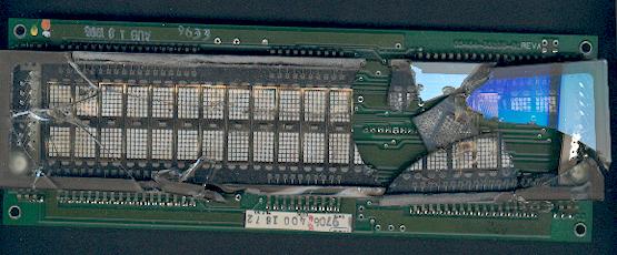

Flesgordon z'n kapotte vfd.. (damn.. zonde..)
EEEEEEEEEK !! :o :o :o :'( :'( :'( :X :X :X
Sjeez ...
Die van mij is ook binnen ... JEZUS wat is dat ding GRRRRRRRRROOOOOOOOT
Had wel iets groots verwacht, maar dit. Woei ... zeker 38euro waard.
Die van mij is een heeeeeeeeeeeeeeeeeeeeeeeel klein beetje beschadigd. Er is een klein puntje van het glas af op de linkeronderhoek. Denk ik gekomen door het door de brievenbus schuiven. Zo maar eens testen ... :)

De mijne is heel aangekomen, het PCB is wel kromgetrokken (de pootjes van het scherm zitten ook een beetje krom) :(
Maar verder lijkt alles in orde te zijn :)
Zo ff testen
edit: Hij doet het met de Self-test :) (mooi ding zeg :9~ )

Trouwens, ik heb van de vorige inkoopactie nog een defect VFD-display liggen, maar het glas enzo is nog wel heel. Misschien is hier een goede soldeerder aanwezig die die over kan zetten naar het gebroken exemplaar. Wie weet doet ie het dan weer.
ik wil hem best over zetten dan maar heb haast geen tin meer en wil hem tegen onkosten vergoeding gerust over zetten maar stuur ze dan beiden graag in video hoes op dat spreken we verder wel af als ik dat zal gaan doen

sjares schreef op 25 augustus 2002 @ 22:10:
Das een goed idee, had ik ook al aan zitten denken maar ik had geen andere.
Zeker het proberen waard. Als je hem goed wil verpakken en naar mij toe wil sturen wil ik de kosten voor de verpakking wel betalen. (inderdaad een video hoes ofzo.
Ik ben trouwen het hele weekend weg geweest dus ik zal je zo het plaatje en het verhaaltje sturen om bij TPG in te diennen.

ik dus toen maar op me mp3 bak met tegenzin win2k gezet draait de vfd daar met win2k ook niet.. wat nu??
ik kan in me bios instellen over de compoort of hij ur1 en normaal moet zij wat kan ik het beste instellen??? ik kan dat bij mijn win2k bak nergens terug vinden (andere bios)
  • Belgar
  • Laatst online: 17-08 22:31
Belgar
Archmaster ranzige code..
ik denk dat je beste gok 'normal' is. Anders zal je ff een debug filetje moeten loslaten op die compoort.
...Als het maar werkt
en waar haal ik zon debug filetje???
heb net zitten meten en het lijkt wel of me com gewoon geen signaal geeft
heb net getest met een muis op me com poort
die doet dus nix
hd geformatteerd en windows nieuwe instal geen muis
bios gechecked geen muis
dos geinstalled + muisdriver nog steeds geen muis
kortom het lijkt er op dat me com poorten dood zijn... iemand een id wat ik hier mee kan doen?????
  • Granny
  • Laatst online: 07-09 17:56
vloeken en een nieuwe mobo halen..? denk dat je UART naar de knoppen is..
Komt misschien doordat je +5 op 1 van de pinnetjes hebt gezet?
If everything seems to be going well, you have obviously overlooked something.
ik heb dit mobo mvorige week van me "schoonvader" gekregen omdat hij er geenkast/proc enzo voor had maar hij kwam daarvoor uit een werkend systeem..
systeem kwam binnen alles deed het (de com poorten ook anders deed de muis het toen wel niet) heeft toen half jaar gelegen en toen heb ik hem maar gekregen omdak een leuk kasje had plus alle andere zooi om een leuk systeempje voor me mp3 player te maken
verder is er nooit iets mee geweest
dus als de uart echt kapot is zal het komen door de vfd wat me sterk lijkt want heb hem op me andere bak gehangen er daar deed ie het wel
en kan niet zij dat ik iets omgedraaid heb want kheb een oude lpt stekker omgebouwd dat ie erop past (ook op 1 manier maar) dus verkeerd erop kan niet
grr kwam er net achter dat me andere mobo (oud beestje (amd k5 100mhz)) beetje last heeft van hetzelfde probleem
daar doen de com poorten ook al nix meer op
heeft iemand hierro nog een socket 7 of socket 5 moederbordje liggen die tot 180 mhz aan kan die hij niet meer hoeft??
kban namelijk op zoek naar zo een
moet wel standaar at formaat zijn en niet die hele grote dan
kan ik btw me comp laten draaien ZONDER video kaart???
