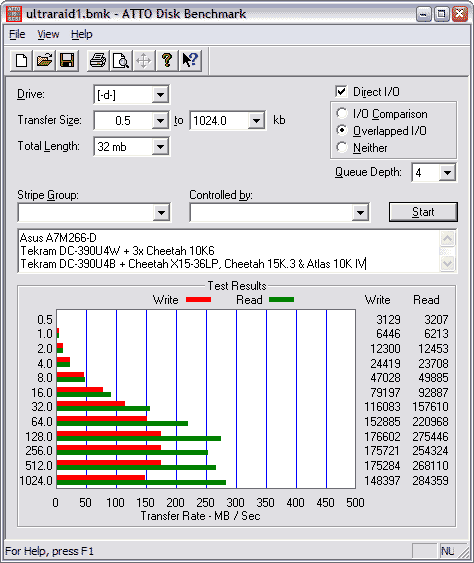

Dit zijn trouwens drie Atlas 10K3's met software RAID gestriped onder WinXP met 4k NTFS clustersize aan een Adaptec 39160. Toch staat het wel flex, meer dan 84000 punten :P Zal voor de grap binnenkort eens kijken of ik voor de 100.000 kan gaan.
Hier nog en ATTO van dezelfde config:
Afbeeldingslocatie: http://www.xs4all.nl/~abaddon/pictures/atto_i_3stripe.gif

Voor de naslag: het linkje met zijn verhaal: SCSI Software stripe scaling
Moraal: let op de type/kwaliteit van de bekabeling! ;)

  • Femme
  • Laatst online: 28-11 08:33
Femme
Hardwareconnaisseur
Official Jony Ive fan
Wie doet dit na? :)
Afbeeldingslocatie: http://www.tweakers.net/ext/f/3534/full.gif
Voor het geval hier een kruisje komt: ATTO score = max 176MB/s write, max 284MB/s read
Helaas zijn het niet m'n eigen schijven. De scores moeten nog wel wat beter kunnen met twee Adaptec Ultra320 adapters (de Adaptec controllers hebben een betere bus efficiency dan de LSI controllers).
[ Voor 19% gewijzigd door BalusC op 29-07-2003 08:43 ]
  • Abbadon
  • Laatst online: 28-11 17:31
Dude, dat kan m'n PCI bus geen eens aan :+ (die houdt er bij 266MB/s mee op :/ ). Enorme Reads :P maar het verschil met de Write's is behoorlijk hoog. Wat voor array is dat, niet alleen die drie 10K6'en gezien de Reads.
[edit]Ik zie het al in je andere topic: bonte verzameling van 6 disken :)
[ Voor 15% gewijzigd door Abbadon op 26-03-2003 08:21 ]

Afbeeldingslocatie: http://users.pandora.be/gigatexel/xpsp1a.JPG
Voor het geval hier een kruisje komt: ATTO max score = ~149MB/s write, ~157MB/s read
System:
Windows XP SP1a
Dual AMD MP 1800+
768Mb DDR PC2100
Asus A7M266-D
3Ware Escalade 7850 met 5*120GB WesternDigital 7200rpm en 8mb cache
[ Voor 29% gewijzigd door BalusC op 23-12-2003 17:09 ]
