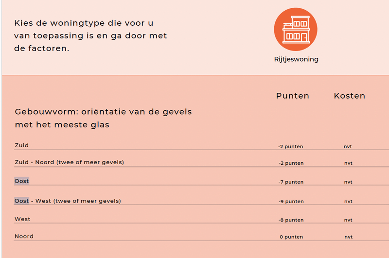

Ik heb een koellastberekening willen laten maken door de partij die de BENG doet. Die raden het zelf alleen af. Ze zeggen zelf dat de basis koellastberekening discutabel is en af te raden. Ze kunnen een volledige koellastberekening maken, maar die is dusdanig duur dat ik er ook alle airco's voor op kan hangen en die raadt hij dus ook af.
Volgens die partij zijn er 2 softwarepakketten om BENG en TOjuli's mee te maken en die hebben allemaal dezelfde problemen. TOjuli is volgens hun dus ook een papierentijger.
Als ik dit soort informatie krijg wordt het wel steeds lastiger om goede keuzes te maken :P

Dat is ook helemaal niet nodig. Gewoon zorgen dat je basis op orde is. Dus
  • Goede isolatie
  • Zonwering rondom (behalve aan de noordkant).
  • WTW ventilatie, zodat je ook in de zomer volop kunt ventileren zonder hete lucht naar binnen te blazen
  • Een enthalpiewisselaar in je WTW om in de zomer de droge lucht binnen te houden en de vochtige buiten (en in de winter andersom)
  • Zonwerend glas daar waar je geen zonwering kunt toepassen (naast of in je voordeur bijvoorbeeld).
  • Liefst geen donkere bakstenen en kozijnen gebruiken, maar lichte (mediterrane) kleuren gebruiken.
En dan hang je op de bovenste verdieping gewoon een (kleine) airco op. Die kan daar het hele huis gratis koelen met PV-stroom. En daarnaast kun je (naar behoefte) ook de L/W WP nog gebruiken om de massa te koelen. Die combi werkt hier perfect.
