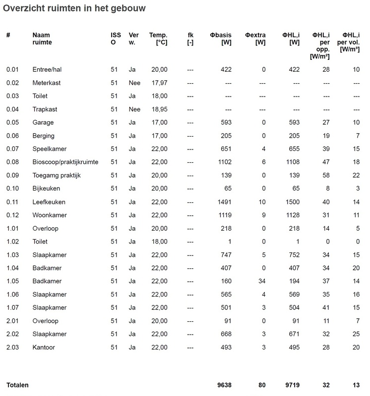

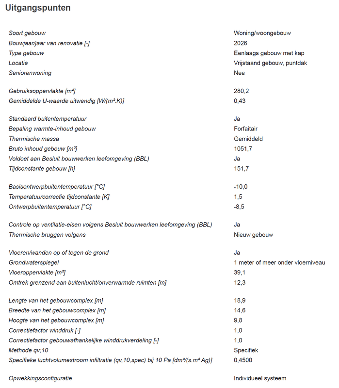

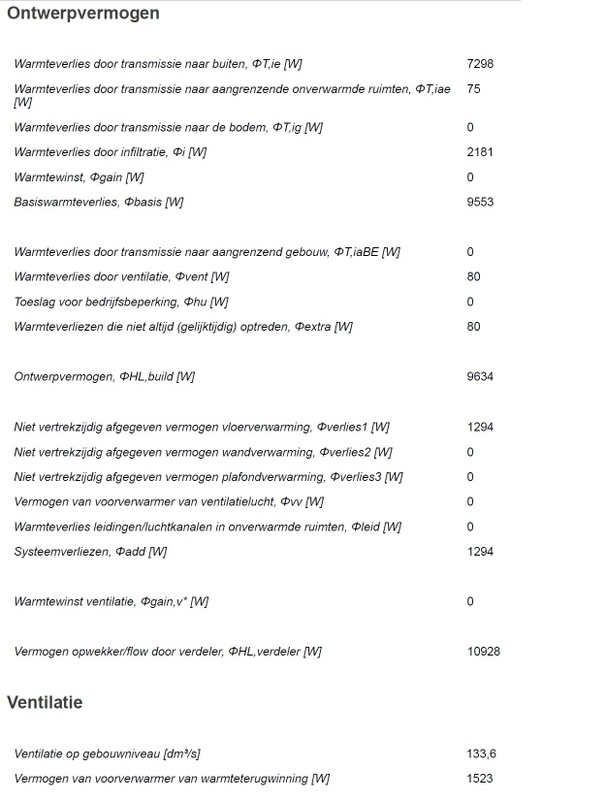

Bij deze de warmteverliesberekening
/f/image/ky2vDrSPoQsLuSG7mvhCPjgZ.png?f=fotoalbum_large)
:strip_exif()/f/image/J4SVE5iqGP4yGWjE17mZCC4B.jpg?f=fotoalbum_large)

@Isniedood Wat mij opvalt:
Gemiddelde U-waarde staat op 0.43. Dat is een RC-waarde van slechts 2.3.... Dat kan alleen kloppen als zo'n beetje de helft van het verliesgevend oppervlak (bgg-vloer, muren, ramen, dak) uit glas bestaat.... Ik vraag me af hoe ze bij zo'n lage waarde komen. Met drievoudig glas zit je immers (incl kozijn) rond een U van 0.8, maar vloeren, muren en dak zitten rond de Rc 6 (wat U 0.16 is), maar daarvan is het oppervlak natuurlijk vele malen hoger.
Infiltratieverliezen zijn met meer dan 2 kW ook erg hoog.
Het ventilatiedebiet is met 133 l/s (= 475 m³/h) dan weer enorm hoog. Zo hoog ventileert echt niemand, en zeker niet bij -10.
Hoe ze dat weten te rijmen met een warmteverlies van diezelfde ventilatie van slechts 70 W is me ook een raadsel, want dan zou je wtw een rendement van meer dan 98.5% moeten halen. Dat haalt ie echt niet, en zeker niet bij zo'n hoog debiet.
Een realistische waarde is ca 1 W verlies voor elke m³/h aan debiet. (bij 31K temperatuurverschil).
Verder post je hier natuurlijk geen berekening, maar slechts de uitkomst ervan. Dat is nogal een verschil. Omdat we de achterliggende data niet hebben is dit verder nauwelijks te controleren. Ik zou toch echt overwegen om het excelletje (waar ik hierboven al eens over sprak) even zelf te maken.

Ik vond het verlies naar de kruipruimte ook vrij veel.Andrehj schreef op zaterdag 26 september 2026 @ 11:12:

Infiltratieverliezen vallen te hoog uit omdat hij de blowertest niet meeneemt denk ik.
We hebben ook echt heel veel ramen. In BENG staat de Uw waarde voor de ramen van 1,2 dus die hebben ze aangehouden. Ik had verder al de vraag open staan bij de aannemer voor de Ug waardes die hij kan leveren tegen welke prijs. Volgens mij kan dat lager en moeten wij dat willen.
Ik vind het wel bijzonder dat je dan weer een duur betaalde warmteverliesberekening laat maken volgens een normering en dat die dan weer zo discutabel is.

Maar je hebt zoals @Andrehj al vermoedde ernstig veel glas (Maar niet zoveel dat het de helft van het extern oppervlak is)... en U1.2 is basaal HR++ glas... Daar kun je dus vrij serieus veel op winnen... al twijfel ik of je genoeg wint om met de 75 uit te kunnen.
