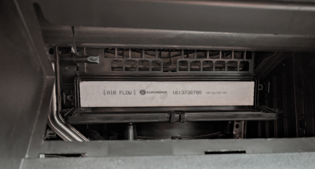

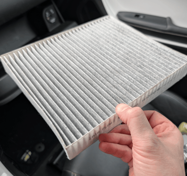

Ik hoop het niet, dat klinkt ongezond! Maar de 12V AGM-loodaccu zit achterin, onder de vloer van de bagageruimte. De luchtinlaat zit voor bij het raam geloof ik.
Afbeeldingslocatie: https://tweakers.net/i/HGWV3ilze2I-x2ozr7tF7EUSt3k=/fit-in/4000x4000/filters:no_upscale():strip_exif()/f/image/DCWdn6S2TegT6lwEuCJELMAX.png?f=user_large
Afbeeldingslocatie: https://tweakers.net/i/bQFml7XaVuhlfJIBUHRopyRglWw=/fit-in/4000x4000/filters:no_upscale():strip_exif()/f/image/lP4UOUpVCjUG6NV4mU1L4YFB.png?f=user_large
Afbeeldingslocatie: https://tweakers.net/i/m7ShluEDrTaXrtjBQ6aYxnMvoDo=/fit-in/4000x4000/filters:no_upscale():strip_exif()/f/image/m3Hitwq697oUX7eodi1upxOd.png?f=user_large

Ruikt dat zuur? Ik vind het lastig te controleren: Ik had de luchtfilter eruit om naar binnen te kijken, maar dat zit zo diep en krap, ik kon er niet eens met een filmende telefoon bij komen om te zien of er troep in zat.
