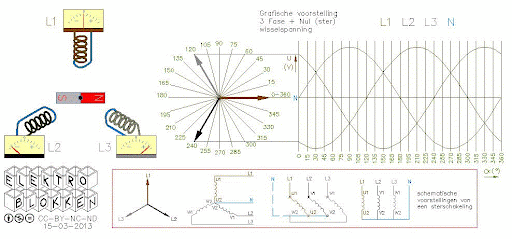

Je hebt gelijk, die 100W op L1 gaat naar de transformator bij jou in de wijk en die 100 W op L2 komt uit de transformator in de wijk. Door de bekabeling tussen jouw huis en de transformator loopt dus een vermogen van tweemaal 100 W. De slimme meter in je meterkast maakt daar wel een slim sommetje mee maar dat neemt niet weg dat het net tussen jouw huis en de transformator 200 W als vermogen moet verwerken. In de transformator wordt alles weer verdeelt over de drie fasen aan de 10 kV kant.
Afbeeldingslocatie: https://tweakers.net/i/CU0a5tHG0eJxauQ3itID-gd208s=/x800/filters:strip_exif()/f/image/lUQxG8avtV0kY5gp50TaiAH2.webp?f=fotoalbum_large

  • Nilvo
  • Laatst online: 21-10 19:19
Om dan toch op de vraag van ts in te gaan. Hoe werkt het salderen binnen de meter precies? Zie onderstaande afbeelding van Elektroblokken.nl
Afbeeldingslocatie: https://tweakers.net/i/CxRw9bFXw619uxuLqrKa377HrYg=/fit-in/4000x4000/filters:no_upscale():gifsicle():strip_exif()/f/image/li2MKJDBrh5lH4YHOmXlpNyg.gif?f=user_large
Stel L1 levert 1 kW en L2 levert 1 kW terug. We gaan uit van een ohmse belasting en dus geen blindvermogen etc.
Wet van Ohm, U=I×R. Bij constante weerstand en variërende spanning zal de sinusbeweging van de stroom dus gelijk zijn aan die van de spanning. Als voorbeeld, op 120 graden zal de spanning en stroom van L2 0 zijn.
Hoe werkt dit met de interne saldering op de kWh meter? L1 vraagt op 120 graden immers vermogen, maar L2 levert tegelijkertijd 0. Hoe verrekent de meter dit correct?
  • Prisma16
  • Registratie: Augustus 2023
Nilvo schreef op vrijdag 24 juli 2026 @ 19:31:
Hier wel een aardige uitleg.
  • Nilvo
@Prisma16, een goede uitleg van hoe de kWh meter telt met de telwerken, maar geen fundamentele uitleg van de onderliggende werking. Uiteindelijk komt het er denk ik neer op een integratieperiode van het actieve vermogen (rms). Mijn p1 meter geeft elke seconde een update. Als er intern per seconde wordt geintegreerd(gesaldeerd tussen de fases) dan is dat prima. Als dat een halve of kwart seconde is, dan zal het ook nog wel werken. Als die periode bij wijze van spreken op 1 ms is gesteld (1/20e van een hele sinus), dan kom je het voorbeeld met 120 graden in mijn vorige post tegen waarin 2 fases niet meer verrekend kunnen worden omdat 1 fase praktisch 0 is.
Mijn netbeheerder Stedin gaf aan dat het instantaan wordt verrekend, maar dat lijkt me op basis van de meterstanden niet waarschijnlijk. Instantaan verrekenen zou in het voorbeeld van 2 fases 1 kWh immers leiden tot 0,66 kWh geleverd, 0,66 kWh terugeleverd en 0,34 kWh intern verrekend. Aangezien de p1 meter 0 kWh laat zien gebeurt er dus meer.
[ Voor 3% gewijzigd door Nilvo op 24-07-2026 21:10 ]
