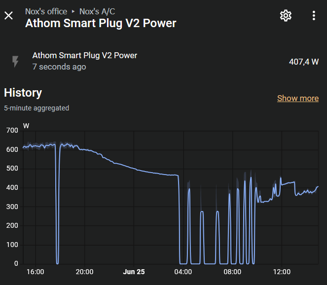

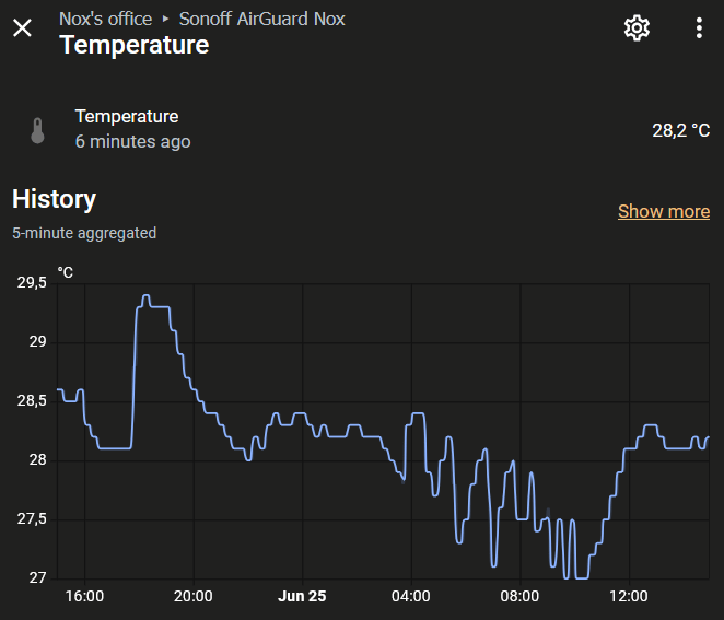

Bij mij genoeg om het verschil tussen ondraaglijk en draaglijk te maken, meetbaar op de thermometer. (En dan niet direct voor de unit maar verderop in de kamer)
En dat in een worst-case scenario, jaren 60 appartement, bovenste verdieping onder plat dak.

Aangezien dit een soort algemeen topic lijkt te worden en de vraag van OP al beantwoord is zal ik ook even mijn ervaring delen :P
Twee jaar terug met een vrij prijzige (€500) mobiele airco getest en dat viel tegen. Een hoop lawaai voor relatief weinig effect. Dit jaar een maand of drie geleden voor de drukte uit een mobiele split airco aangeschaft die flink prijziger is (€900, nu nog duurder zo te zien) die ik nu gebruik in mijn thuiskantoor:
https://www.evolarshop.nl/evolar-sap12chw-split-airco-met-wifi-int
De ervaring is.. redelijk. Het is een doffe ellende om het ding buiten te hangen uit een Velux dakraam, en dat dan vervolgens af te dichten met onzin en tape. De meegeleverde beugel is waardeloos en past nergens, dus zelf iets moeten fabrieken van een stuk hout en het is het allemaal nét niet. Ook zorgt 'ie voor vrij veel herrie en valt het effect mij tegen. Mijn raam is compleet afgedicht, de zon blijft buiten en m'n kantoordeur zit ook dicht - maar toch heeft 'ie moeite om het op 28 graden te houden met continue zo'n 400 watt aan verbruik. Granted, ik zit onder een plat dak wat zeker niet helpt; maar ik had iets meer verwacht dan een verschil van een graad of 5. Ik kan 'm nog wat kouder zetten en dan krijgt 'ie er een graad extra vanaf, met praktisch dubbel het verbruik.
Het kantoor is ook niet riant groot ofzo, het gaat om zo'n 3x5 meter.
Afbeeldingslocatie: https://tweakers.net/i/5pDpOUXzt6AqCKq_vATJ4579rMI=/fit-in/4000x4000/filters:no_upscale():strip_exif()/f/image/r3B4BX5hjLUd7kXouo5zdKZq.png?f=user_large
Afbeeldingslocatie: https://tweakers.net/i/BzIXfjpVGuZA2lK_oxpqLFvdUAk=/fit-in/4000x4000/filters:no_upscale():strip_exif()/f/image/A6agMEzMA5TMTj0zDDv3D5rp.png?f=user_large
Volgend jaar maar eens kijken of ik 'n echte vaste split mag laten installeren waarvan de buitenunit misschien op het platte dak kan. Maar dat zal al snel €2-5k kosten als ik zo rondkijk.

@Noxious
Het lijkt mij dat je te weinig koelvermogen hebt in je ruimte, en met een plat dak ben zeker extra zuur. Mijn slaapkamer (+/- 40m³) op het noorden heeft minstens een 12000 BTU mobiele airco nodig (onze is 12500 BTU = koelvermogen van ruim 3,6 kW) per nacht, kleiner werkt niet als ik het met de huidige temperaturen op 22 graden wil houden.

Ja mogelijk idd; dit ding doet op papier ook 12000 BTU maar het is een wat ongelukkige ruimte en de isolatie valt tegen. Ik ga vanavond als ik het raam open durf te doen eens proberen dat nog wat te verbeteren :P
Als ik t.z.t. voor een vaste installatie ga dan zou het prettig zijn meteen meer ruimtes mee te pakken dan enkel mijn kantoor (bijv. ook het kantoor van m'n vrouw en de slaapkamer die een verdieping lager zit) maar dan loopt het wel flink op.
