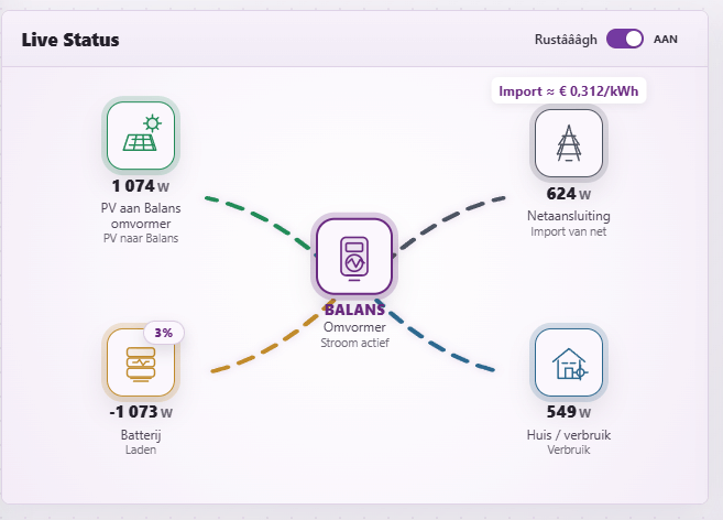

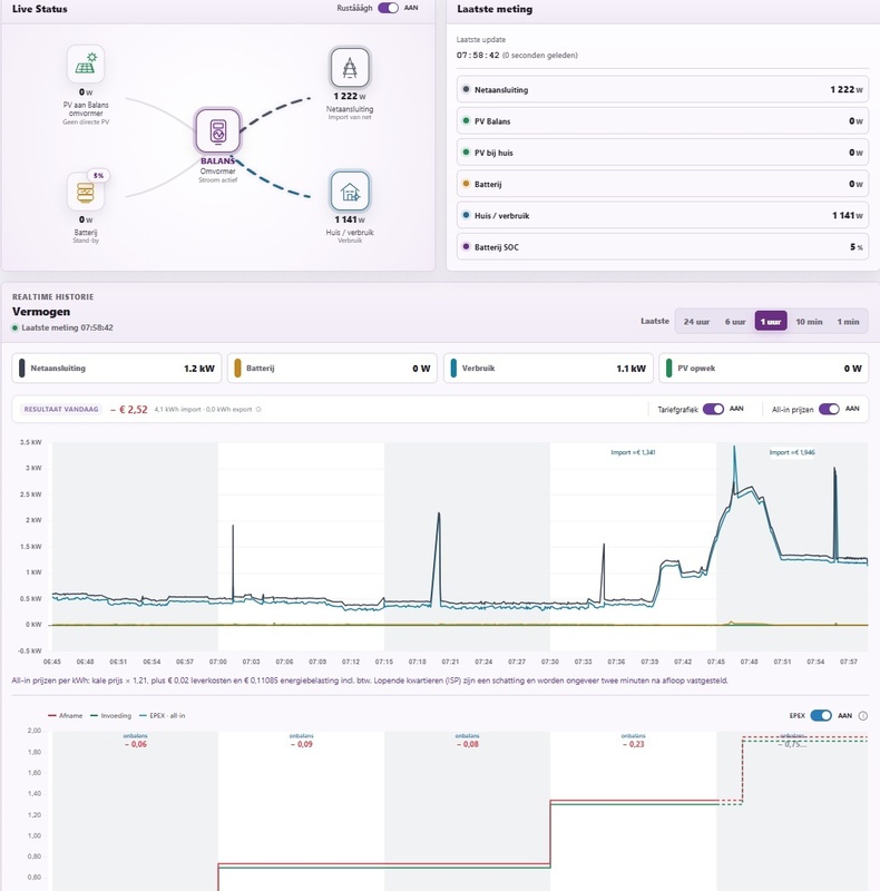

  • Bman
  • Registratie: Januari 2026
  • Laatst online: 10:51
Platte accu, duur importeren dankzij 'slim' EMS... Zucht.....
Afbeeldingslocatie: https://tweakers.net/i/zAsu2oZtrt-n0GJAk52mJ2rvk7U=/x800/filters:strip_icc():strip_exif()/f/image/Q6cV1lpFXeQqx68maehHv7qi.jpg?f=fotoalbum_large
  • Odeanathus
  • Registratie: Februari 2016
  • Laatst online: 08:46
Bman schreef op woensdag 7 oktober 2026 @ 08:00:
Ik zie vooral huis gebruik, het EMS kan natuurlijk moeilijk inschatten dat er nu zo'n piek van dit formaat is. Het geeft je van af 13% of was het 18%? capaciteit voor thusigebruik en exporteerd dan niet....
Denk dat het lastig is om deze grilligheid op de EMS te schuiven, tenzij ze die grenzen hoger gaan leggen ga je dit kunnen krijgen denk ik.

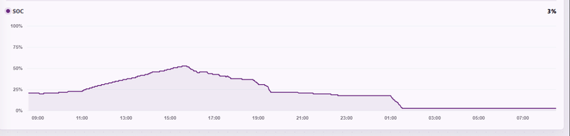

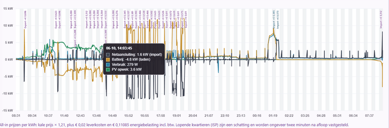

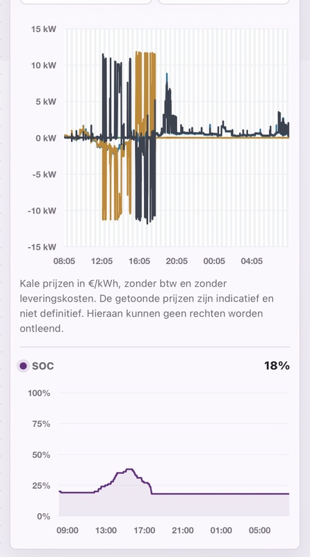

  • epicfailguy23
  • Laatst online: 10:35
Oh ik ben niet de enige met een lage SOC. Maar ik heb de nieuwe low --> 3%! :+ :/
Ik ging de nacht redelijk in. todat mijn WP (die minder slim is als het EMS O-) en minder communiceert dan BE) een legionella run besloot te doen |:(. dus de gehele nacht op 3% gestaan.. Hopen dat hij hem er straks uit trekt..
Afbeeldingslocatie: https://tweakers.net/i/kJcT3MU5N-puuC1ztwSgSwmFEic=/fit-in/4000x4000/filters:no_upscale():strip_exif()/f/image/fDDO6L4PbSLeBJP2FYsUPJE5.png?f=user_large Afbeeldingslocatie: https://tweakers.net/i/ej-RDZ-3-HHeR-tHKKViZe0Cf_w=/800x/filters:strip_exif()/f/image/2JDe2OlqEwz62uUPZtUkJni2.png?f=fotoalbum_large Afbeeldingslocatie: https://tweakers.net/i/C-GOgTOQZlgrlQ2YWoYL4ZQJi5k=/800x/filters:strip_exif()/f/image/7Hm0NZ2pqc0W8teqLVvleMsL.png?f=fotoalbum_large
Is dit een gevalletje cel onbalanse en we dachten tot de 5% te gaan. vervolgens zakt de bodem er onderuit? of hebben ze settings aangepast? ik zie andere hier ook op 4%

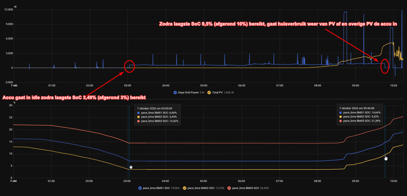

  • Rick Astley
Rick Astley
Never gonna give you up
zunrob schreef op woensdag 7 oktober 2026 @ 08:38:
Wat zeggen je individuele packs?
Hier in idle mode schoten op 8% gemiddelde SoC, maar inderdaad individuele packs laten een heel ander beeld zien:
7%
3%
14%
paQ's Balans Energie plugin voor FireFox (Mobile) - Balans Energie BMS uitlezen met Lilygo

  • zunrob
Rick Astley schreef op woensdag 7 oktober 2026 @ 08:54:
7%
3%
14%
Ik denk dat die middelste een UVP heeft gegeven.

zunrob schreef op woensdag 7 oktober 2026 @ 08:58:
Dat zou goed kunnen inderdaad. Tot welke SoC blijft een UVP normaliter actief?
Ik zit nu op deze waardes:
Afbeeldingslocatie: https://xbackbone.freek.info/selA6/JAsImeNo40.png/raw
En alle PV gaat nog steeds rechtstreeks de accu in en alle verbruik komt van het net:
Afbeeldingslocatie: https://xbackbone.freek.info/selA6/QahORena34.png/raw
Dit gedrag is identiek aan de bekende beruchte '13% idle bug'. Hiervoor heb ik echter al de firmware update gekregen en dit werkte daarna naar behoren. Dit is de eerste keer dat ik weer dit gedrag zie sinds de firmware update.

Rick Astley schreef op woensdag 7 oktober 2026 @ 09:33:
Er is genoeg PV beschikbaar om het huisverbruik te dekken. Al het overige PV zou dan de accu in kunnen. Nu gaat ALLE PV de accu in met als resultaat dat ik dure stroom zit af te nemen. Dat wil ik niet.

  • Rick Astley
Rick Astley
EDIT: Nu werkt het weer naar behoren. Ik heb de cijfers erbij gepakt. Dit is mijn observatie:
Afbeeldingslocatie: https://tweakers.net/i/hWyv1joyAgMthlyrK1JpqbDaRNo=/800x/filters:strip_exif()/f/image/hQRZpXMHbRMDjUBth73w8Hj0.png?f=fotoalbum_large
Uitgangspunten: PV hangt direct aan de Deye. Gen3 accu's voorzien van laatste firmware tbv 13% idle bug.
[ Voor 63% gewijzigd door Rick Astley op 07-10-2026 10:23 ]
