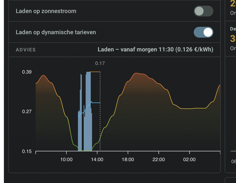

Ik zie prima een Epex spread van 24 cent. Zoals al een maand of 5.
Afbeeldingslocatie: https://tweakers.net/i/X5Iiv3J21vBgpH74W2S4jKQHd6U=/800x/filters:strip_exif()/f/image/cHhgaF0ATy4PU6azjmNvlCRS.png?f=fotoalbum_large
Afbeeldingslocatie: https://tweakers.net/i/Zp4pPNgo_4AfV-sWLWO0zU1b-U0=/800x/filters:strip_exif()/f/image/Jx22S7Ty8bRuDeT3rxryEXyQ.png?f=fotoalbum_large
De BE accu begint nu wat eerder, en zal naar verwachting ook wat eerder weer stijgen in tarieven. Er is doorgaans (niet cherry picken) hooguit wat verschuiving.

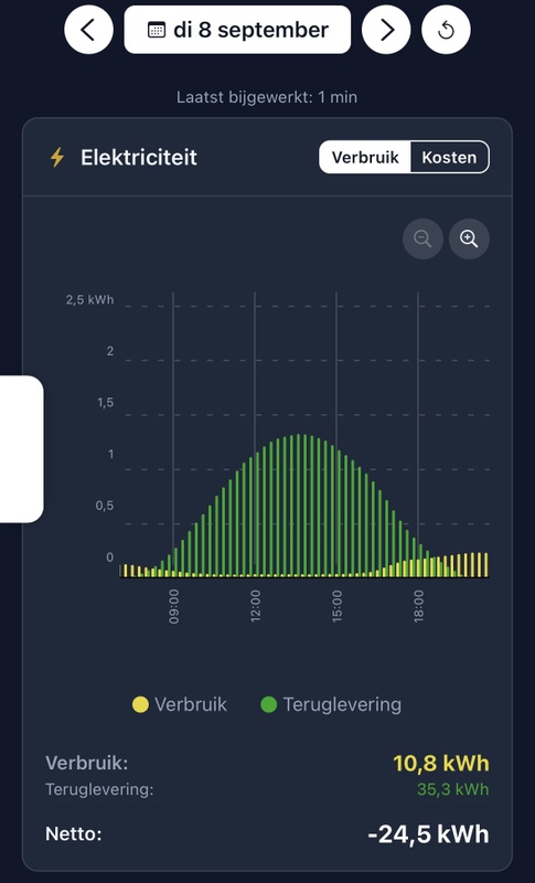

8 September in de BalansStroom (mijnenergie app) is ook rommel. Er lijkt iets serieus mis met de data te zijn op verschillende plekken voor die dag. Data die getoond wordt is gewoon een template/bogus. De dag ervoor en erna wel in orde.
Afbeeldingslocatie: https://tweakers.net/i/zBG_IvUKeRu8raYfUbUMvQKyssQ=/x800/filters:strip_icc():strip_exif()/f/image/vnrgwSYhkA1NMvWdr2ynvGep.jpg?f=fotoalbum_large

deejeebv schreef op donderdag 17 september 2026 @ 08:25:
Ik heb ook de resultaten van 8-9 nu in het portaal staan, er klopt volgens mij niets van. Ik heb daarover een mail aan BalansEnergie gestuurd.
Voorbeeld, van 18:00-18:15 2 kWh (dat komt overeen met mijn eigen meting) Dat zou met €5,102 toch ruim 10€ op moeten leveren, maar er staat maar €0,29.
Ah ja zover had ik nog niet gekeken vanochtend. Maar daar klopt bij mij inderdaad ook niets van.
Afbeeldingslocatie: https://i.ibb.co/zVxZ9pwr/Scherm-afbeelding-2026-09-17-om-12-48-05.png
Ik ga ook even mailen

Get!em schreef op donderdag 17 september 2026 @ 13:47:
Alsof andere gezinsleden überhaupt weten waarom ze moeten schakelen.
Ev laden moet gewoon plug en play. Alles wat meer is is lastig.
absoluut. Als iemand met de auto weg is geweest om wat te halen of brengen, komt terug, prikt kabel erin, niet bij en over nadenken verder.
Automation op basis van de tarieven doet de rest.
Afbeeldingslocatie: https://tweakers.net/i/J_x6arasre_4_0wuE6PtU32BXxs=/800x/filters:strip_exif()/f/image/zRIi0XGeuPSaJ1UwllV8iaK6.png?f=fotoalbum_large
Tarief voor morgen werd bekend, stuk goedkoper, dus gestopt > morgen verder.
Staat de EV overdag veel aan de lader >>> Epex Day ahead.
Altijd 's avonds / dure momenten, dan aan je accu zou ik zeggen; Een sap voegt dan ook niet perse wat toe, tenzij je daar een mooi flatrate op kunt afsluiten.

Even een luie vraag, ik ga zo ook nog even 200 berichten teruglezen, net thuis van werk.
Wat was het exacte moment van de 5 euro piek van de 8ste september?
Ook hier net al wat andere een bijzondere weergave door BE - ik heb geen email gestuurd, geen contact gehad, ik ga uit van een fout.
Ik wil even wat data hier veilig stellen!
Alpha Innotec WP aardwarmte / 19230 WP Sunpower MAX 3 (32 / SMA - 18 / Enphase) 80 kWh BE batterij / vrijstaand huis gasloos / EV 40k per jaar
  • LuPo
  • Laatst online: 20:25
blue eyes schreef op donderdag 17 september 2026 @ 19:10:
Vanaf 17:45 uur

Even uit de history, en ja, benadering - dit is geen exacte wetenschap op deze manier, een tabel gemaakt om even ruwweg te vergelijken.
(Historie, export CSV, Claude tabel in kW en kWh per kwartier).
p.s. Ik bedacht mij net, HomeWizard, P1 export per kwartier :D :D
Afbeeldingslocatie: https://tweakers.net/i/5P7t3UVYyOUyTP2garsrpgpd7f0=/800x/filters:strip_exif()/f/image/cXdhSx0Fy8q9oBQKNRqFvmcm.png?f=fotoalbum_large
[ Voor 12% gewijzigd door blue eyes op 17-09-2026 20:08 ]
