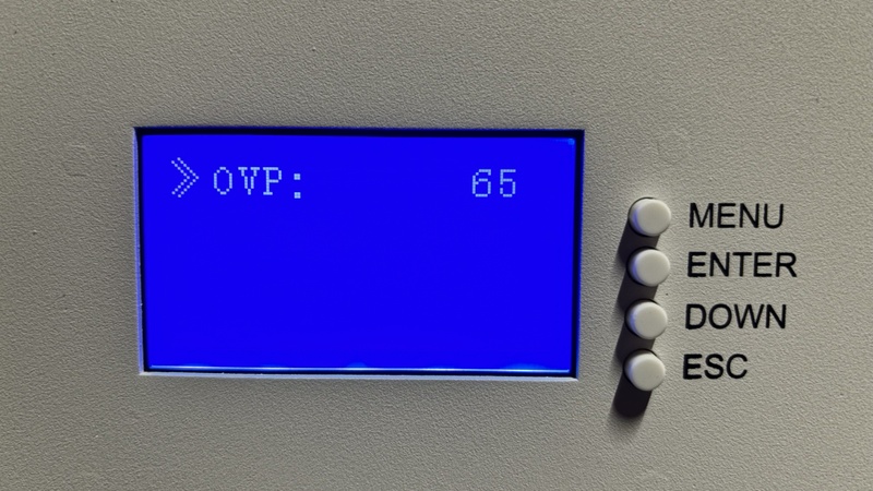

Dat valt toch wel mee met die OVP UVP?
Voor mijn bovenste batterij staat die OVP al op 65 (maand geleden).
Afbeeldingslocatie: https://tweakers.net/i/L94MFoFDHYwCJYOxv5ZKLPqGHwM=/800x/filters:strip_icc():strip_exif()/f/image/JsDun9ufNbY5RH8btOkloxvw.jpg?f=fotoalbum_large

Get!em schreef op dinsdag 13 oktober 2026 @ 11:10:
Vanaf april loopt ie weer op :+

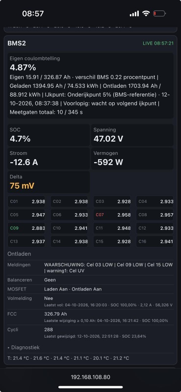

paQ schreef op dinsdag 13 oktober 2026 @ 11:14:
Ze ontstaan door grenswaarden in de BMS te ver op te rekken, of door lang scheef lopen, waardoor 1 ze allemaal krijgt en de rest niks.
In mijn geval is Cell 11 en 12 van BMS1 de culprit. Zowel voor UVP als OVP. Die schiet door aan boven en onderkant.
  • paQ
  • Laatst online: 11:51
Get!em schreef op dinsdag 13 oktober 2026 @ 11:16:
In mijn geval is Cell 12 van BMS1 de culprit. Zowel voor UVP als OVP. Die schiet door aan boven en onderkant.
yep... herkenbare situatie helaas.
Bovenkant begin ik redelijk in toom te krijgen intussen.
De onderkant is een ander verhaal. Die loopt steeds verder uit lijkt het, dus nog even zien wat daar nou de sweetspot bij is om dat te verminderen. We krijgen deze winter kansen zat om daarmee te pielen :+
Van vanochtend toevallig
Afbeeldingslocatie: https://tweakers.net/i/2C_KeYPFPxNWwupvHiwD0U39Y8g=/x800/filters:strip_icc():strip_exif()/f/image/xPDNFOyjYLNz8cTnbzTbiULs.jpg?f=fotoalbum_large
ik zie dat ik onderin de voltages de groen en rood markering moet omkeren 8)7
[ Voor 31% gewijzigd door paQ op 13-10-2026 11:21 ]

paQ schreef op dinsdag 13 oktober 2026 @ 11:18:
Begrijp ik nou dat jij dus met je BMS parameter aansturing hier op probeert te sturen?
  • paQ
Get!em schreef op dinsdag 13 oktober 2026 @ 11:22:
hoezo probeert? :+

Volgende stap: de UV's, UVP's en "wat is de bodem?"
2,933V was bij mij de trigger voor Idle gisteren op de Cell V minimum. Avg zat op dat moment op 2,950V.
Waarbij hij in rust weer naar 3,070V komt als minimum.

  • paQ
Get!em schreef op dinsdag 13 oktober 2026 @ 11:36:
Kan ook je pack V zijn geweest.
Maar de kwestie / queste wordt: hoe blijven we daar van weg?
