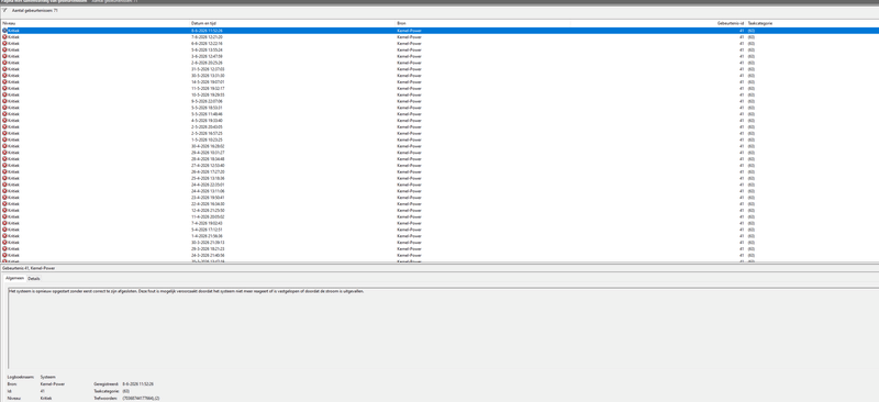

Hoi, ik heb best wel een lange tijd dat mijn pc uitvalt;
- Of het loopt vast of beeldscherm gaat uit en is er geen signaal meer. Elke keer moet ik hem weer opnieuw starten. Dit heb ik bij het spelen van Hearthstone, league of legends maar ook soms als ik op internet surf.
Heb mijn GPU drivers verwijderd en opnieuw geinstalleerd, Power limit van de GPU op 90% gezet, maar niks helpt. Wellicht dat iemand hier wel weet wat er aan de hand is.
De PSU is een seasonic platinum van 650 watt (denk ik). Verder worden de componenten niet heel warm.
Afbeeldingslocatie: https://tweakers.net/i/DN4LEmOnNdDgHhrli9X8baiz8ko=/fit-in/4000x4000/filters:no_upscale():strip_exif()/f/image/0IsJ5R9FUSp8zYoVLyW7KPtu.png?f=user_large
  • freaky35
  • Laatst online: 23:22
wat staat er in event viewer aan meldingen daarover,daar kan je wel veel uithalen

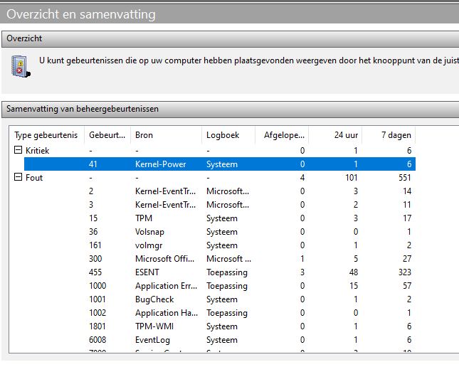

  • UltraInstinct
  • Laatst online: 19-09 00:00
freaky35 schreef op maandag 8 juni 2026 @ 17:32:
Afbeeldingslocatie: https://tweakers.net/i/pW1hDho3lmwxB9sKW48pcyB7p9A=/fit-in/4000x4000/filters:no_upscale():strip_exif()/f/image/mpL11yJISfvFQZtcBO3lcYdO.png?f=user_large Afbeeldingslocatie: https://tweakers.net/i/94oq1A_1M87xU-EzAGCfENWsWG4=/800x/filters:strip_exif()/f/image/dr3UE6YAoNsw1gBXE8ubNL7y.png?f=fotoalbum_large

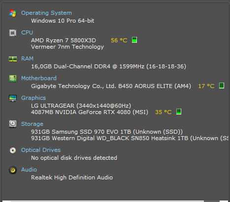

Wat ook vreemd is dat in je screenshot een RTX4080 met maar 4Gb geheugen staat, bij mijn weten zijn deze kaarten altijd met 16Gb geleverd.
Goed dat je dat hebt gezien. Op de orginele doos van de GPU staat 16 gb. Snap niet waarom er 4 gb in specy staat weergegeven

Het kan zijn dat de GPU niet goed in het slot zit.
Even (voorzichtig) er uit halen en opnieuw plaatsen en dan kijken of je wel de volle 16Gb ziet.
  • Nemesizz
  • Laatst online: 19:14
Nemesizz
Untouchable
Is gewoon een bug/beperking van Speccy, heeft verder niks met je GPU te maken.
Speccy kan al jaren niet meer dan 4GB detecteren bij GPU's, dit is al sinds... tja, er meer dan 4GB op GPU's kwam.

code 41, kernel power. Dat is dus het gevolg als ik naar mijn logboek kijk.
Kan het aan mijn voeding liggen van 850 watt? wellicht dat de cpu en gpu meer dan 850 watt gebruiken?
