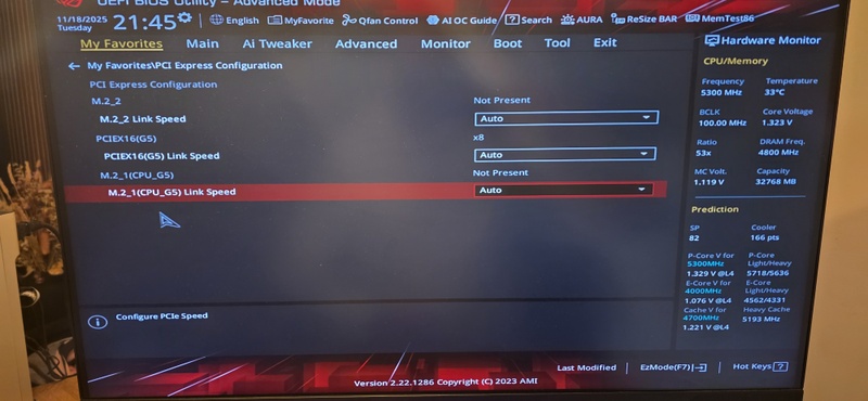

  • MarcM023
  • Registratie: November 2025
  • Laatst online: 11-01 16:38
Afbeeldingslocatie: https://tweakers.net/i/hi_ni1A2-kfDkG-uvTQa-lrd35A=/800x/filters:strip_icc():strip_exif()/f/image/cs6457BbZK6KwfPjWTv39Eq5.jpg?f=fotoalbum_large
Hij stond op auto en heb hem op x16 geprobeerd maar zonder resultaat. Geeft nog steeds alleen de m2_1 port weer. Ik denk dat ik de oude schijf maar op een sata port doe en dan de nieuwe in de m2_1 als dat werkt. En anders misschien gewoon de oude ssd eruit en dan een nieuwe Windows erop zetten.

Zet hem juist niet op x16, maar op wat ik zei; x8/storage.
  • MarcM023
Hij kan alleen op x16 of op auto
