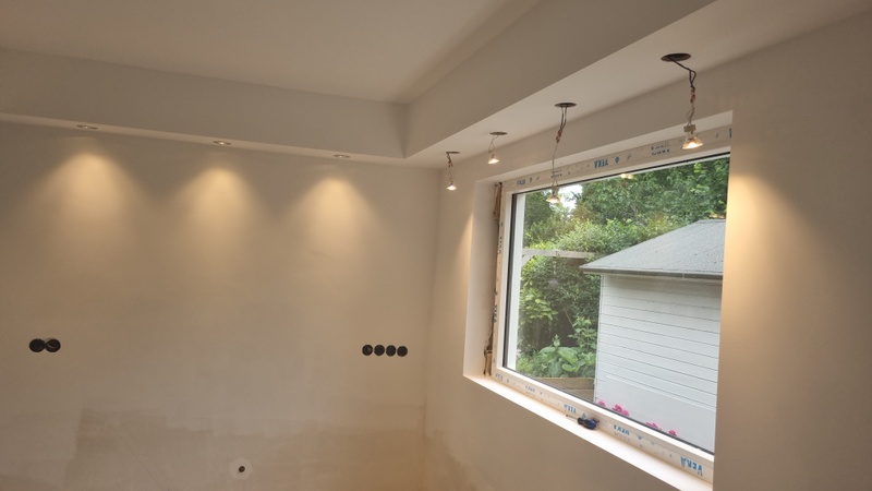

Héél toevallig net mijn keuken aan het verbouwen en zelf mijn gaten geboord. Ná en voor het stucen...
Ik ben van huis uit kunstof bewerker, dus heb wel feeling hiervoor natuurlijk, maar een aannemer en zijn personeel mogen deze gaten ook perfect rond maken hoor!
