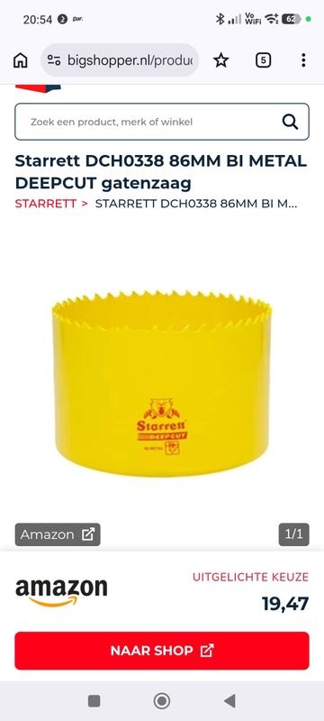

Gaten hadden 86-89mm moeten zijn. Wellicht per ongeluk die buitendiameter van 94mm doorgegeven?
[ Voor 13% gewijzigd door CyBeRSPiN op 02-06-2026 23:22 ]

Een gatenzaag 86mm is een standaard maat van Starret bijvoorbeeld en het stelt geen ruk voor om een paar gaten daarmee te zagen.
Aannemer heeft gewoon lomp werk geleverd.

Gatzagen koop je niet per millimeter, die koop je in een vaste maat range. Dus als de dichtsbijzijnde gatzaag bijvoorbeeld al 3 milimeter groter was en de klant gaf aan er is een speling van 5mm terwijl dit er niet is dan zie ik dit wel fout gaan.
De klant heeft aangegeven dat het gat 86-89 mm mag zijn. Er is nergens volgens TS niet gesproken over speling. Die speling verzin jij er als aannemer nu bij. De aannemer heeft zelfs de installatie-tekening van de spot gekregen.
