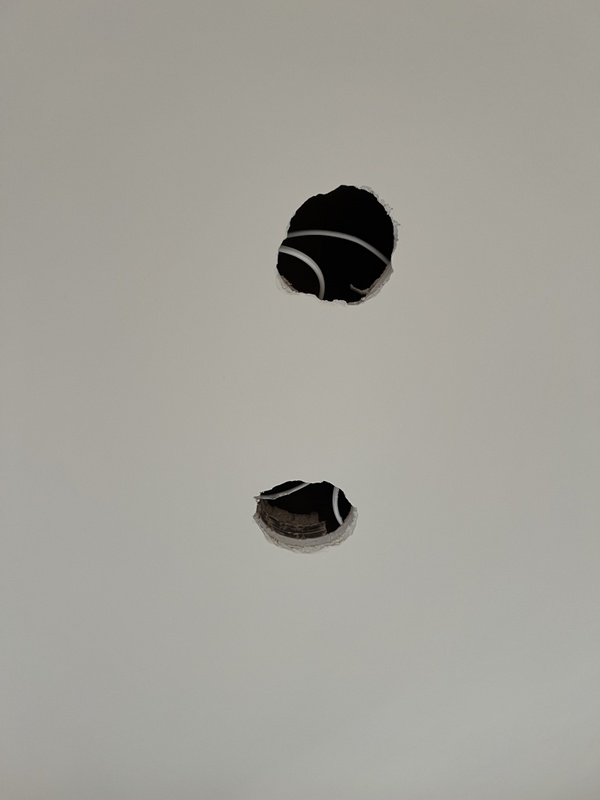

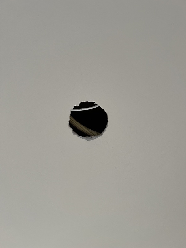

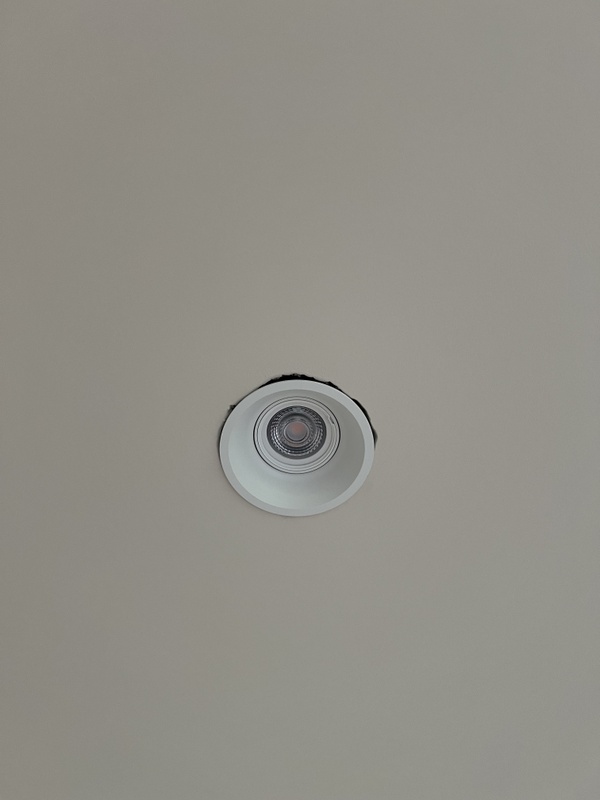

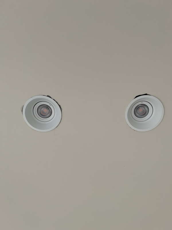

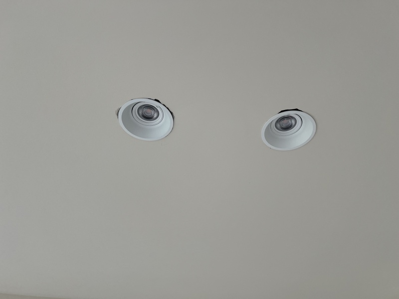

Wij zijn ons huis aan het verbouwen en krijgen daarbij veel nieuwe spots in het plafond. Een deel zijn vrij fancy, Deep Adjust van Wever en Ducre (https://www.weverducre.com/nl/producten/p/deep-adjust-1.0~17134): grote gaten en een dun randje. Nu is er onenigheid tussen de schilder en de aannemer over de kartelige randen bij de gaten: de schilder kan best her en der wat bijwerken maar vindt dit te groot en rommelig.
ik weet niet wat normaal is, en of wij misschien heel ingewikkelde spots hebben gekozen met hun dunne rand? Of had de aannemer dat gewoon kunnen regelen en zijn ze slordig geweest? Vrienden van ons zeggen dat laatste, maar ik probeer even breed meningen op te halen. En als dit niet normaal is, wat hadden ze dan anders moeten doen?
Hieronder paar foto’s.

Het lijkt erop dat er te grote gaten zijn geboord. Het ‘kartelen’ lijkt mij gewoon het werk van de stukadoor, het overtollige gips smeert dan wat uit rondom de rand. Eigenlijk zouden de kartels er juist afgehaald moeten worden, om je ronde gat te krijgen. Maar dan is het gat te groot.
Het gat zelf ziet er prima rond uit. Op de tweede foto zie je de ronde rand zitten.
Het zijn ook wel erg dunne randjes bij de spot. Zeker uitdagend, zelfs als je wel de juiste diameter boort. Maar hier is echt iets fout gegaan.

De gipsplaat heeft wel gewoon ronde gaten. Het stucwerk is over de rand van het gat gegaan, wat nauwelijks te voorkomen is.
Alleen, zo kun je er idd geen spot in plaatsen.
Ik ben wel met de schilder eens dat het niet voor de hand ligt dat dit zijn probleem zou moeten zijn. (Want de schilder is vast niet ook electricien.)
Maar, is dit niet precies waar je een aannemer voor hebt? Die moet met zijn mensen maar regelen wie wat moet oplossen, toch?
Dit is verder namelijk een non-probleem, behalve dat het tijd kost om te fixen, en daar hebben mensen geen zin in. Men kan een ronde vijl pakken, en dat extra stucwerk vliegt er af. (Opnieuw met de gatenboor is moeizaam, want je hebt geen center. En er brokkelt snel teveel af). Gaat er een stukje teveel mee, dan is dat wel irritant want moet je het weer recht smeren. Dat is, zolang je begint met een verder glad oppervlak, niet moeilijk (als in, lukt mij zelf ook wel). Maar dan moet het weer drogen en kun je de spot dus niet meteen plaatsen. En moet je nog een keer terugkomen, en dat kost tijd, geld, zin, moeilijk. Wie daarvoor opdraait, daarin zit de discussie.
Uiteraard hoor jij niet langs de geïnstalleerde spots in een zwart gat te kijken, dat staat buiten kijf.

Die gaten in de gipsplaat zijn zo te zien mooi rond, maar gewoon te groot voor dat lampje. Het stucwerk verkleind het gat enigszins maar dat is niet hoe je het wil hebben.
Ik neem even aan dat de aannemer verantwoordelijk is voor het boren van die gaten? Die zijn m.i. gewoon te groot en die moet maar gaan regelen dat dit netjes een kleiner én rond gat wordt. De schilder speelt hier volgens mij geen rol in. Die heeft dat te grote gat niet geboord, toch?

Gaten hadden 86-89mm moeten zijn. Wellicht per ongeluk die buitendiameter van 94mm doorgegeven?

Ik zou de diameter van de gezaagde gaten opmeten en de spots zelf opmeten met een schuifmaat. Dan kijken in de handleiding wat die aangeeft. Of de handleiding klopt niet, of de aannemer heeft een te grote gatenboor gebruikt. Uiteindelijk is de vraag of de aannemer het kan oplossen voor je...dat is het uitgangspunt en het belangrijkste. Succes!

De gaten zijn te groot dat is duidelijk. De aannemer heeft de gaten te groot geboord en de stukadoor heeft de gaten slordig afgewerkt.
Er zijn 2 oplossingen:
De gaten dichtmaken met een rond stukje gipsplaat, glad stucen en opnieuw boren in de juiste diameter.
Spotjes ruilen voor spotjes met een grotere diameter of een grotere rand wat het eenvoudigst is.

Heel simpel na te gaan dit lijkt me. Als er in de handleiding van de spots staat het gat moet diameter x hebben en de aannemer heeft dit gedaan dan is het niet de schuld van de aannemer. De gekartelde randen komen door de stucadoor, die zijn te lui om tijdens het stucen met de vinger langs de gaten af te gaan en het overschot aan stuc weg te vegen. Dit moet je nu wegsnijden maar loop je wel het risico dat er een stukje stucwerk te ver afbreekt.
Normaal hebben spots een veel bredere rand. Allemaal weer leuk en aardig dit minimalistische gebeuren maar als ik bij jullie de aannemer was dan zou ik hier ook geen verantwoordelijkheid voor nemen mits het gat de goeie diameter had. Je hebt echt nul speling om de rand netjes weg te werken. Ik zou zeggen spots lekker de container in en fatsoenlijke inbouwspots kopen.

Dit is heel simpel; het gat moet een diameter hebben tussen de 86 en 89 mm. Meet dit na. Is het meer dan 90 mm? Spreek de aannemer hierop aan daar hij een boor/zaagfout gemaakt heeft.
De kartels/rafels zijn stucresten. Je kan ze zelf weghalen. Snij wel eerst even met een scherp mesje een ' afbreekrandje' zodat je niet je nette plafond stuk maakt wanneer je een klein hoekje weg haalt. Je kunt ook een freesboortje in een accuboor doen en daarmee de hoekjes wegfrezen/schuren ipv te gaan breken.
@epicrates86 Die dunne randen hoeven geen enkel probleem te zijn; die dikke randen zijn juist vooral voor de DHZ'er te krijgen om hun eigen gepruts af te dekken :P Van een pro kun je verwachten dat deze netjes genoeg kan werken (en hier het goede gereedschap voor heeft) dat je een spot met een dun randje kunt gebruiken.

Buiten dat deze gaten te groot zijn is het meteen voor iedereen een goede tip om inbouwspots na het stuccen te boren.
Dat stelt niets voor, gewoon van te voren de locaties opmeten en ergens opschrijven/foto maken.

Aannemer hier...de gaten zijn te duidelijk te groot geboord. Ik boor sowieso altijd pas na het stuccen en schilderen, dan krijg je een mooier resultaat. Nu om op te lossen kun je 2 dingen doen. Voorzichtig tot aan de rand dicht smeren en schilderen. Of een groter stuk gipsplaat om de gaten vervangen en na stucen en schilderen de nieuwe gaten boren.

Het gat is duidelijke te groot. De rafelige rand is stucwerk en dat kun je met een stanleymesje zo wegsnijden maar dan wordt het probleem alleen maar groter.
Ik verwacht dat de aannemer niet precies de juiste maat boor had en de dichtstbijzijnde heeft gepakt. Normaal gaat dat goed omdat de rand wat dikker is maar hier kan dat niet.

Inbouwspots kopen die een iets grotere buitendiameter hebben, opgelost.
Zo even een voorbeeld;
Inbouwspot diameter 10 cm wit diep GU10 - Ledspot-planet
Kwestie van passen.
Ikzelf ben ook precies hier tegenaan gelopen nadat er gestuuct was over de geboorde gaten heen. Het is dan lastig om de gaten weer perfect rond te krijgen.
Dat zag er ook zo uit nadat ik de inbouwspots monteerde.
Wat ik heb gedaan is een andere inbouwspot gezocht met een zelfde zaagmaat, maar iets grotere buitendiameter. Zit er perfect strak in.

Wat voor gatenboor is hier gebruikt? Een decoupeerzaag oid?
  • Shadow_Agent
Shadow_Agent
Do { Ping } while ( LOL )
99ruud99 schreef op woensdag 3 juni 2026 @ 09:53:
Wat is dit voor een ongefundeerde opmerking? Er is gewoon een normale gatenzaag gebruikt. De stukadoor is geen stuccen en dan krijg je dat de stuc deels over het gat komt waardoor het lijkt alsof de randen rafelig zijn. Die zijn echter precies rond.
Zomaar wat roepen kan iedereen...

WTF is hier gebeurd, aannemer had geen goede gatenboor bij zich? lijkt wel dat ie met een multitool aan het werk is geweest...
@Shadow_Agent hier ook natijd zelf geboord met een nieuwe gatenboor en de rondjes zijn perfect rond, dit was wel vrij vlak na het stuccen....
[ Voor 39% gewijzigd door flaskk op 03-06-2026 10:09 ]
  • mydogisgone
  • Laatst online: 23:43
mydogisgone
Watskeburtwithmydog
@flaskk en @99ruud99 Die gaten zijn gewoon rond; dat gerafelde komt van het stucwerk.
Mijn hond is nog steeds echt weg! En die komt ook niet weer. :O

Shadow_Agent schreef op woensdag 3 juni 2026 @ 10:02:
Het eerste gat heeft dan wel behoorlijk blok naar linksonder dat los zou zijn gekomen - maar wel erg netjes is los gekomen, alleen buiten de verwachte cirkel. Dit kreeg ik toen ik het probeerde met een decoupeerzaag (was minder nauw, omdat ik rand had van 1.5 cm, dus ziet niemand), omdat ik geen gatenzaag had.
Bij rafelrand verwacht je kleine brokjes die afbreken, niet mooi in lijn met de richting, en vaak ook niet perfect naar boven (dus dat je schuine rafels krijgt).

mydogisgone schreef op woensdag 3 juni 2026 @ 10:10:
Maar dan zijn de gaten te goot? je ziet namelijk geen gips plaat over het stucwerk komen?
  • mydogisgone
mydogisgone
Watskeburtwithmydog
flaskk schreef op woensdag 3 juni 2026 @ 10:17:
Ja daar lijkt het wel op als je naar de spots kijkt en het gat als ze er in zitten.

Je hebt 2 opties:
Optie1:
2 repen gips van +-70mm gips door het huidige gat, deze vast schroeven.
Stucadoor terug laten komen.
Gaten opnieuw boren kan voor of na de stucadoor.
Ik verwacht dat je dit altijd blijft zien.
Optie 2:
Opzoek gaan naar een spot welke past in de huidige sparing.
(Ik zou voor optie 2 gaan)
De gekozen spotjes zijn in de praktijk een ramp, het randje is gewoon te klein om dit goed te maken.
Als je dit 100% wilt maken moet je spots kopen met stucframes en de frames mee laten stucen.
Maar daar hoort ook een bijpassend prijs kaartje aan (zowel kwa arbeid als voor het spotje).

Wat je eigenlijk had moeten gebruiken is een stucring. Alleen dan krijg je dit type spot strak in je plafond weggewerkt.
Wat je nu nog zou kunnen gebruiken is een opvulring. Haalt wel het effect van je strakke spot weg, maar dat doen de gaten nu ook al.

Lee_Tech schreef op woensdag 3 juni 2026 @ 09:23:
Ik heb toevallig ervaring met deze spots. Het zijn vreselijk spots om er netjes in te maken.
Waren bij de offerte dit type spots al duidelijk? Dit typ spots inbouwen is namelijk een stuk meer werk voor de installateur/aannemer om het netjes afwerken en inbouwen.
Enige juiste manier:
Plafondplaten erop
Gaten erin maken
Spots erin maken en aanvullen met stucwerk
Spots er weer uit om te schilderen
Spots er weer in maken
Laatste stukken bijwerken.
Dit is de enige manier hoe ik ze netjes erin heb weten te krijgen.

Als ik de foto's zie lijkt het dat de gaten de juiste diameter hebben, maar dat de randen heel slecht afgewerkt zijn. Waar het hier mis lijkt te zijn gegaan is dat de stukadoor alles dichtgesmeerd heeft en dat het daardoor heel lastig was om de randen van de gaten strak te krijgen. Mijn conclusie zou zijn dat de stukadoor niet op de hoogte was van de eisen.

Op basis van wat ik kan zien en meten lijkt het erop dat
- Het onderliggende plafond wat wisselend is maar de gaten daarin overwegend de goede maat zijn, in ieder geval met mijn nauwkeurigheid.
- het stucwerk lijkt ruw of lomp opengehaald te zijn waardoor bij sommige gaten het gat eigenlijk nog te klein is of er juist nog stukjes zitten.
- het ruwe weghalen van het stucwerk heeft er soms voor gezorgd dat aan meerdere kanten iets is weg gesprongen waardoor het gat nu te groot is.
Wie is er volgens jullie normaliter verantwoordelijk voor het netjes openmaken van die gaten? Stukadoor, elektricien. aannemer of schilder?
Nogmaals: de schilder vindt het geen punt om hier en daar wat af te werken, maar niet bij elk gat op grote schaal.

Wat heb je gemeten? Wat is de diameter van het ronde deel van het onderste gat op de eerste foto? Hoeveel mm was die?
Kan ook natuurlijk. De buitenste maat van de spot is 94mm. Dat zou 5mm speling geven bij de grootst mogelijke boordiameter. Dan moet je wel heel erg lomp gips weghalen om ervoor te zorgen dat er zoveel van de gipsplaat afbrokkelt.
Is het gips van de gipsplaat weggesprongen of het gips van de stukadoor?
  • fvdp89
  • Laatst online: 27-07 20:19
Ik heb gemeten bij een aantal gaten waar wel een spotje in zit en waar die onregelmatigheden alsnog te zien zijn. Er is een spot die bijna rondom ruimte heeft, daar lijkt stucwerk aan alle kanten weggesprongen te zijn want het gat in het plafond is een fractie kleiner (en dus correct).
De extreem rommelige gaten zijn eigenlijk niet te meten en daar ga ik denk ik ook minder discussie over krijgen: die zijn gewoon niet af nu.
Of de stukadoor wist dat hij secuur moest zijn weet ik niet want ik heb geen direct contact met ze gehad afgezien van wat discussie over stukken die slecht of helemaal niet gedaan waren. Ik heb ook geen contract met hen, ik betaal de aannemer voor stucwerk.
Ik had er inderdaad dichter op kunnen zitten, dat realiseer ik me ook. Het liefst hoor ik morgen gewoon hoe het opgelost kan worden, wat dat dan moet kosten en ga dan daar de discussie over aan. Nu zit iedereen nog naar elkaar te wijzen en gebeurt er dus niks en dat is het slechtste scenario…

fvdp89 schreef op woensdag 3 juni 2026 @ 21:52:
Maar wat is dan de diameter van die binnenste ronde cirkel van het onderste gat op de eerste foto?
In dat gat is makkelijk te meten welke diameter boor er gebruikt is. Dan weet je het zeker of er een verkeerde maat boor is gebruikt, of dat een lompe Harrie je stucwerk heeft vernaggeld, en dus bij wie je moet zijn.
Ik heb je foto’s nog even weer een keer beter bekeken en verder ingezoomd. Rondom een paar spots zijn inderdaad grote stukken gips weggesprongen/afgebrokkeld, maar bijvoorbeeld op de derde foto zijn aan de rechter- en bovenkant ook stukken ‘kartel’ te zien dit niet afgebroken lijken te zijn.
Als het gat de juiste diameter was geboord, dan hadden die randen ook afgebrokkeld/weggesprongen MOETEN zijn, omdat het overtollige gips weggehaald had moeten worden. Dat zijn ze niet. En de weggesprongen stukken springen ook alleen maar zo makkelijk weg omdat er geen gipsplaat achter zit.
Dus is en blijft mijn conclusie (vanachter de andere kant van het beeldscherm) dat de verkeerde diameter boor is gebruikt.
Jawel, ook daar zal een binnenste (wel) ronde geboorde cirkel in zichtbaar zijn. Tenzij er echt beesten aan het werk zijn geweest en de gipsplaat zelf ook gesloopt is inclusief de papieren onder- en bovenkant. En dat zou weer te zien moeten zijn aan de binnenzijde van het gat.
In de gipsplaat is een rond gat geboord. Daar is gips in gesmeerd, wat voor kartels zorg. Dat overtollige moet weggehaald, en dan kan er wat afbrokkelen. Maar op de foto’s lijkt er niet “wat afgebrokkeld”, ik krijg het idee dat als ik er een zaklamp op schijn ik de balklaag zou kunnen zien.
Maar wist de aannemer dat de spots al binnen waren en dat ie een dry fit had kunnen doen?
Ik kom met al mijn vragen misschien wat drammerig over, maar ik probeer je er echt mee te helpen in de zoektocht naar wie je moet wijzen.
In zo’n situatie en discussie zou ik dat namelijk zelf erg graag weten, en er nu dus bovenop zitten.

In jouw geval is de aannemer (en dat is zijn verantwoordelijkheid) gewoon vergeten de gaten de dag erna even te fatsoeneren. Even de klonten eruit halen/breken, met iets hards een rondje langs de rand van het gat om uitstulpingen te verwijderen. Omdat de stuc dan zacht is gaat dat dan makkelijk, je kunt dan gewoon de overtollige stuc wegschrapen.
De stucadoor vragen om het gat vrij te maken kan ook, alleen hou je het risico dat er ergens een klodder of hobbel blijft zitten en als de stucadoor bij het vrijmaken toch iets terugduwt, dan heb je een hobbeltje in je plafond, waardoor je lampje weer niet 100% vlak valt. Het veiligste is om het achteraf bij te werken, voordat het volledig is uitgehard. En zelfs al zou de stucadoor het doen, dan nog wil je nog even de gaten nalopen.
In dit geval, omdat de passing zo ontzettend nauw komt, dan pak je zo'n lampje er bij, haalt de veren/beugeltjes aan de zijkant eraf en past/checkt elk gat even als je het overtollige stucwerk aan het weghalen bent. Want als je erachter komt dat er iets niet lekker zit bij het monteren, dan ben je de sigaar. Want dan is het plafond al uitgehard en geschilderd en wordt het gepruts.
Maar goed, dit zou het verschil moeten zijn tussen een aannemer inhuren, die dit soort kleine klusjes oppakt/problemen tackled en gewoon de verschillende werkzaamheden los laten doen.
Precies dit soort situaties voorkomen geeft de aannemer waarde.
Ik durf wel bijna met zekerheid te stellen dat het proces dat jij schetst niet gevolgd is ten aanzien van het openmaken. Volgens mij is het eerst helemaal uitgehard en daarna pas opengemaakt.

@fvdp89 Heeft de aannemer nu al gereageerd en wat vindt jij van de alternatieven die worden geopperd?

Gatzagen koop je niet per millimeter, die koop je in een vaste maat range. Dus als de dichtsbijzijnde gatzaag bijvoorbeeld al 3 milimeter groter was en de klant gaf aan er is een speling van 5mm terwijl dit er niet is dan zie ik dit wel fout gaan.
De klant heeft aangegeven dat het gat 86-89 mm mag zijn. Er is nergens volgens TS niet gesproken over speling. Die speling verzin jij er als aannemer nu bij. De aannemer heeft zelfs de installatie-tekening van de spot gekregen.
Begin topic meld je dat de schilder door jezelf is aangedragen.
Ja het probleem ontstaat omdat wij zelf de schilder hebben aangedragen omdat we daar al eerder mee gewerkt hebben en hem goed vinden. En dus werkt niet iedereen voor dezelfde persoon en krijg je frictie…
Ik snap het ff niet meer…

Irritant he, dat je overal bovenop moet zitten.
Ik heb dat met de verbouwing van de zolder ook gehad. Kijk, dat muurtje wat opgetrokken werd en het grote werk qua gipsplaten, dat ging wel goed..
Maar bij de elektra heb ik toch echt zelf moeten sturen/nadenken en ook de schuifdeur / barndeur was een drama, daar heb ik zelf actief dingen op Amazon moeten bestellen om het goed te krijgen (geleiders op de grond)
Bij de spotjes heb ik eerst een gat laten boren in een stuk restmateriaal om zeker te zijn dat het gat okay was. Dat gezegd hebbende, ik heb wel spots met een wat grotere rand (https://www.ledisons.nl/s...Ui6cRi61D3sIaAln3EALw_wcB)

BBBrt schreef op woensdag 3 juni 2026 @ 18:09:
Lees anders eerst even alle posts hier. Dan zie je 1) dat je ongelijk hebt (de gaten zijn mooi rond geboord) en 2) dat dit ook al 10 keer eerder gemeld is hier ;)
Er zijn inmiddels zat oplossingen gegeven. Ik ben benieuwd wat TS kiest en hoe het eindresultaat eruit ziet :)
Ik heb vorige zomer in 2 ruimtes het hele plafond laten vervangen en gaten voor grote spots laten inbouwen.. de gaten waren mooi rond, in tegenstelling tot dit gepruts.. dus het maakt niet uit wat anderen zeggen wanneer ik het met eigen ogen gezien heb.. niet? Seeing is better than believing

Ik snap écht niet dat er zijn die TS beschuldigen. De opdracht aan de aannemer was duidelijk: dit is de handleiding, zorg dat er geschikte gaten in het plafond zitten. Stucwerk zat ook bij de aannemer (wellicht in onderaanneming, maar dat maakt niet uit, aannemer blijft verantwoordelijk). Aannemers die hierop beweren dat het aan de spots ligt, tsja, als je niet in staat bent een rond gat te maken van de juiste maat kan je maar beter een andere job gaan kiezen.
@fvdp89 De aannemer is verantwoordelijk en moet dit goed oplossen. Als het nodig is kan je hem in gebreke stellen (ook als er al betaald werd), en eisen dat hij ofwel dit netjes oplost, ofwel flink betaalt om iemand anders dit netjes te laten oplossen. Zo'n ingebrekestelling brengt zo'n zaken erg snel in beweging, maar zorg wel dat je de correcte bewoordingen gebruikt (als je rechtsbijstand hebt: die helpen je graag, want met een briefje op te stellen is het 99.9% zeker vlot opgelost).

TS heeft volgens mij al aangegeven dat de gaten de goede grootte hadden dus klaar.
  • Tupolev
  • Laatst online: 23:42
Ik heb nog nergens gelezen dat de gaten 86mm zijn. Als ze 89mm zijn heb je nog 2mm speling. Zelfs met 86mm heb je wel veel geluk nodig om alles netjes geplaatst te krijgen. Er kan altijd wel een stukje stucwerk teveel afbreken.

TheGhostInc schreef op donderdag 4 juni 2026 @ 00:36:
Nu is hij helder.
Stucadoren en schoon werken is gewoon niet of nauwelijks mogelijk. Het heet ook niet voor niets stucloper, dat hebben ze uitgevonden om te voorkomen dat de bende nog groter werd.
Elk open gat zal direct vol gaan zitten met stuc, of het nu een WCD is of een gat voor een doorvoer. Alles krijgt van die randen stuc of gaat zelfs helemaal vol zitten. Je kunt je inbouwdozen de hele verbouwing open houden, maar voor de stucadoor moeten ze afdekkapjes krijgen. En die heb je met RFID tags erin om ze terug te kunnen vinden.
Praktisch elke stucadoor zal vertellen dat je het stucwerk even moet laten uitharden, maar ook dat je alle WCD's, gaten en andere randen moet vrijmaken zo lang de stuc nog niet (helemaal) is uitgehard/uitgedroogd.
Bijvoorbeeld bij WCD's kun je dan met een kleine schroevendraaier de nog zachte stuc wegkrabben totdat je het dekseltje kunt verwijderen. Krijg je super strakke gaten en de kans op uitbreken is vrij klein. Mocht er toch een rafelrand ontstaan kun je die direct bijwerken met wat stucpasta.
Ik snap niet zo goed wat je met deze post wilt…
Of het gat is te groot of het gat is goed..
Dat er stucwerk rondom zit? Daar hebben ze een stanleymes voor uitgevonden….
