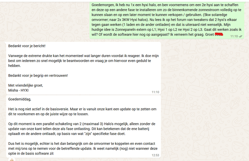

Thank you for your email, about the Halo parallel connection logic, I need to make a few clarifications:
1. After connecting individual halos in parallel, a CT test is required (as a single electricity meter is used and we employ phase-by-phase control).
2. Once the self-test is complete, when two phases are connected in parallel, it is not possible to set the total power to zero, as one phase remains beyond our control.
3. After the self-test is complete and three halos are connected in parallel, if a third-party PV system is connected to a particular phase, its energy can only balance that phase.
Please let me know if you have further questions, thank you.

Dus conclusie , het systeem werkt niet en zeker niet tijden de nacht dan kunnen de PV niet bij sturen.
Toch wel raar, maar bij 1 toren gaat dat wel en hebben ze ook geen controle over de andere fases. Het zit duidelijk in hun software die ze maar niet onder controle krijgen.
Zoals ik het antwoord lees is dat elke Halo zelfstandig werkt met 1 fase.stefaang schreef op dinsdag 4 augustus 2026 @ 10:54:

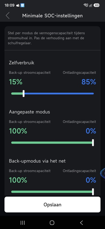

Hoi, ik vraag me af welke modus het beste te gebruiken. Ik heb de AI modus geprobeerd maar het lijkt erop dat die alleen maar naar de enegie prijzen kijkt om te laden en ontladen. Ik heb zonnepanelen met Enphase micro omvormers maar zelfs als er 's ochtends veel stroom terug geleverd wordt gaat de batterij niet laden. Ook gaat de batterij 's avonds op max ontladen als de prijzen hoog zijn. Maar er wordt naar mijn idee helemaal geen rekening gehouden met eigen gebruik gedurende de nacht. Ik heb in totaal 15kW opslag voor de Halo en ik gebruik de meegeleverde P1 meter in de app. Welke modus gebruik jij over het algemeen?JeanC schreef op vrijdag 31 juli 2026 @ 00:18:
Heb de halo sinds mei in gebruik en weet wel het een en ander.
Wat wil je weten?

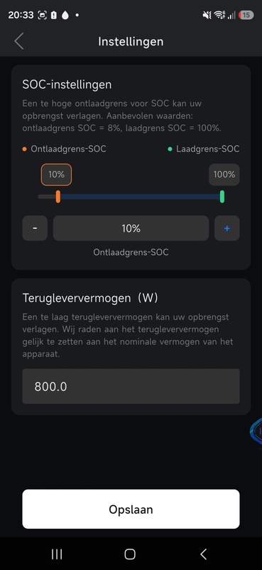

Hi, ik ben inmiddels ook in bezit van een Hyxi Halo en heb wat vragen over het voor mij wat onverwachte gedrag
Ik heb de P1 meter een keer moeten herstarten, die was na een dag gebruik spontaan offline en verbond niet meer. Bekend fenomeen? Heb een IoT 2,4Ghz netwerkje gemaakt specifiek voor deze toepassing dus ik zou de meeste wifi issues voor moeten zijn.
Het plannen via de app verloopt voor mij wat vreemd: een vast laad moment overdag en ontlaad moment in de avond werkt wel, maar als ik 'gaten' laat in het schema gaat ie zelf dingen doen. Verder is de integratie met Nordpool wat beperkt - kan niet de prijzen invoeren van mijn feitelijke leverancier.
Tenslotte wordt de unit bij mij > 90'c aan de achterzijde op 3kW laden en ontladen. Das wel erg warm - is dat bij jullie units ook?
Vond de installatie wat vreemd met een aantal vragen die ik niet goed begreep, maar wel kon overslaan. Maargoed, hij werkt verder wel
Incl fancy halo led lampje.

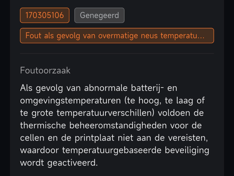

90 graden lijkt me veel te veel, is dit nog steeds zo.NiGeLaToR schreef op donderdag 13 augustus 2026 @ 08:59:

Verder terug was er ook iemand met een unit die te warm werdt en die is omgeruild.
De accu’s worden 43’c, tis puur de achterzijde die zo warm wordt. Gemeten met een FLIR.Spekkie99 schreef op dinsdag 18 augustus 2026 @ 16:42:

Ik heb sinds vrijdag ook een Hyxi Halo. Voor nu 3 kwh. Ik herken een hoop van wat jullie schrijven: onduidelijke app (o.a. de vertalingen en ontbreken van uitleg, de vraag 'wat als ondersteuning wegvalt', etc.). Verder ben ik wel tevreden: bij mij wordt ie tot nu toe niet super warm, mijn stroomverbruik is over de dag genomen met de spontaan zelfgebruik / zelfconsumptie -modus nu bijna nihil (dat zal zeker in de winter anders worden natuurlijk). So far, so good.
Een paar vragen na de eerste paar dagen in gebruik:
1) ik kan wel de minimale SOC instellen, maar volgens mij geen maximum. Weten jullie of andere stekkerbatterijen dat wel hebben en of dat belangrijk is voor de levensduur?
2) de batterij laadt erg vaak bij, volgens mij ook erg vaak als ie naar 100% gaat, dan een keer even terug naar 99% en dan laadt ie meteen weer bij als de zon schijnt. Is dat nog een ding voor de levensduur? Ik kan me voorstellen dat vol laden, en pas nadat bv. 5% ontladen hij weer bij gaat laden ipv continue het laden aan-uit-aan-uit?
Voor die vragen, daar wil ik wel, indien dat belangrijk is en er inderdaad geen optie is die ik over het hoofd zag, een mail aan Hyxi wagen. Wie weet of er bij voldoende feedback iets mee gebeurt...
Ik hoop dat Hyxi een blijvertje is en dat er dan nog e.e.a. verbeterd wordt. Het is nog de beginfase, en als Hyxi verder groeit, verwacht ik haast van wel.
Update 25-08-2026: mijn batterij gaat nu minder vaak van naar 99% en weer aan het opladen, al blijft m'n vraag of continu op 100 houden (terugbrengen) wel goed is.
Verder nog iets vergeten te melden, voor het geval iemand er ooit naar zoekt: ik kreeg eerst geen verbinding met de batterij. Om dat voor de eerste keer wel voor elkaar te krijgen, moest ik de precieze locatie van mijn telefoon aan hebben staan en delen. Daarna kan je locatiedelen stoppen, eenmalig is genoeg.

antwoord op uw vraag 2 is een beetje waar het toestel voor ontworpen is, deze tracht altijd 0 op de meter te houden, dus indien u meer verbruikt dan de panelen opbrengen zal deze een beetje ontladen en nadien trachten terug op te laden om dit later terug te kunnen ontladenSvenSven schreef op maandag 24 augustus 2026 @ 17:36:

Als je daarnaast een PV-omvormer van een ander merk hebt, kan de HYXi-app niet afzonderlijk zien hoeveel stroom die omvormer opwekt. Daardoor kan de app ook het werkelijke huishoudelijke verbruik niet berekenen. Daarom blijven “Zonne-energie van derden” en “Verbruik” leeg.
De actieve P1-splitter verdeelt alleen het P1-signaal over meerdere apparaten en voegt geen extra meetgegevens toe.
In deze situatie heb je volgens mij een dual-CT meter nodig:één CT meet het totale vermogen bij de netaansluiting,één CT meet het AC-uitgangsvermogen van de externe PV-omvormer.
Met deze twee meetwaarden kan de HYXi-app de productie van de externe PV-installatie en het huishoudelijke verbruik afzonderlijk berekenen en weergeven. Het lijkt dus geen probleem met de app te zijn, maar een beperking van de huidige P1-meetoplossing.

Sinds een week een Hyxi Halo 9kWh in huis. Het systeem draait prima, alleen een vraagje waar ik niet helemaal uitkom. De modus staat op AI en hij ontlaad tot 15 procent, ondanks dat de SOC instelling op 10 procent staat. Als ik de werkmodus op TOU zet, ontlaad de accu wel verder tot die 10 procent. Het lijkt alsof de AI modus dit moedwillig doet? Misschien ter bescherming van de batterij?

Hoe werkt het als je 3 1-fase HYXI Halo aansluit naast elkaar in de meterkast. Hardware matig zou dit moeten kunnen net als andere systemen via de P1 voor de sturing, ik vraag mij af hoe het werkt via de VPP. Krijg je dan 1 grote "virtuele batterij / Omvormer?" of blijven het 3 aparte systemen? Dit omdat ik in een netcongestie gebied woon en dan via Frank Energie of Nextenergy (en nog andere) een leuke vergoeding kan krijgen via de Netbeheerder.

Ik heb een (mogelijk) hardnekkig probleem ontdekt in de connectie tussen het hoofdstation en de aanvullende accu. De aansluiting tussen die twee (vrouwtje-mannetje) kan allerlei random (netstroom) foutmeldingen geven als ze niet helemaal lekker uitgelijnd zijn. Resulterend in de volgende foutmelding:
Bijzondere melding want het heeft niets te maken met temperatuurproblemen. Het loont dan om de hoofdaccu en aanvullende accu los te koppelen, de hoofdaccu te resetten aan te zetten, te testen, uit te zetten, opnieuw te koppelen en dan weer aan te zetten.

Hopelijk gaan ze het aanpassen want ik heb inmiddels 2 torens staan waarvan de eene op L1 zit en de andere op L2. Het gaat redelijk goed, maar soms zie ik dat de eene de andere oplaad. Das maar even, maar toch niet de bedoeling lijkt me.joerihuyg schreef op donderdag 15 oktober 2026 @ 18:35:
Ik heb vandaag contact met Hyxi gehad en zie hier hun antwoord:
[Afbeelding] Kortom, het werk nu nog niet, maar het komt er wel aan. Wanneer? Dat wordt nog even niet verteld. We wachten het af.
Instellingen Hyxi Halo:

Ik werk in de Tou modus. Dan moet ik Minimale SOC instellen.
Wat wordt er bedoeld met zelfverbruik? En welke waarden moet ik daarbij instellen? Zijn daar grenswaarden voor?
Wat wordt er bedoeld met aangepaste modus? En welke waarden moet ik daarbij instellen? Zijn daar grenswaarden voor?
Wat wordt er bedoeld met Backup modus via het net? En welke waarden moet ik daarbij instellen? Zijn daar grenswaarden voor?
Ik gebruik waarden en ik krijg steeds de melding: Pas het geplande vermogen aan om te voldoen aan de vermogenslimieten voor het apparaat. En wat ik ook probeer, ik kan het niet opslaan.

Ik krijg de waarden niet meer opgeslagen, omdat de vermelde waarden bij Minimale Soc. kennelijk niet goed zijn ingevuld.
Wat wordt er bij Zelfverbruik bedoelt met Back up en Ontladen en welke waarden horen daar bij?
Wat wordt er bij Aangepaste Modus bedoelt met Backup en ontladen? En welke waarden horen daar bij?
Wie o wie kan mij helpen? De handleiding van Hyxi is volslagen onduidelijk.

Ik denk dat ik weet waar het probleem zit.tonko020445 schreef op donderdag 29 oktober 2026 @ 19:32:
Geachte Dames en Heren,
Een paar maanden lang heeft mijn Hyxi Halo batterij prima gewerkt.
Na een update kwam ik in de problemen.
Ik werk nog met het basisapparaat en zit er over te denken om een uitbreidingsbatterij aan te schaffen.
Maar ik moet eerst weer mijn basis Hyxi opnieuw instellen. Dan kom ik bij kreten, die ik niet goed ken.
Ik heb een poos goed gewerkt met de volgende Tou instellingen:
0.00 -7.00 uur: Aangepaste modus met 3 Watt
7.00 - 10.00 uur: Aangepaste modus met 250 Watt
10.00 - 17.00 uur: Back up modus
17.00 - 22.00 uur: Aangepaste modus met 800 Watt
22.00 - 24.00 uur: Aangepaste modus met 3 Watt
Wat is er fout aan deze wijze van werken?
Die gaat eigenlijk alleen maar over plaatsen en vastzetten. Maar de echte techniek wordt angstvallig ontweken.
HeLLLLPPPPP
Bij voorbaat dank.
Met vriendelijke groeten
Ton Kock
tonkock0204@outlook.com
Adres:
Ton Kock
Emmerik 22,
6931HA Westervoort
Na de recente software-update is er een nieuwe functie toegevoegd waarmee je het laad- en ontlaadvermogen kunt instellen. Het minimale instelbare vermogen is nu 200 W.
In je huidige TOU-instellingen heb je voor de periodes van 00:00–07:00 en 22:00–24:00 een vermogen van 3 W ingesteld. Dat ligt onder de nieuwe minimumgrens van 200 W. Daarom krijg je waarschijnlijk de foutmelding en kun je de instellingen niet opslaan.
Probeer de instellingen van 3 W te wijzigen naar minimaal 200 W. De overige waarden van 250 W en 800 W vallen binnen deze ondergrens.
Het probleem lijkt dus niet te worden veroorzaakt door je minimale SOC-instellingen, maar door de nieuwe vermogenslimiet na de software-update.
Hopelijk lukt het hiermee om je TOU-schema weer op te slaan!
Het lijkt er op dat er na de laatste firmware update een wijziging in de app heeft plaatsgevonden. Mogelijk dat dit het probleem nu oplost? Ik kan mijn 2e hyxi nog niet juist instellen omdat dat nog een aanpassing van mijn meterkast vergt, maar ik ben vast wel benieuwd of e.e.a. nu werkt.Van der Laan schreef op dinsdag 27 oktober 2026 @ 08:04:
Inmiddels deze modus getest en het lijkt goed te werken. Hyxi 1 op L2, Hyxi 2 op L3 en zonnepanelen op L1 . De teruggeleverde zonnestroom word keurig verdeeld over de 2 Hyxi's. 1 Hyxi is de master en de ander de slave. Beiden kijken naar 1 P1 meter (in mijn geval 1x de chint). Geen verschijnsel geconstateerd dat de ene batterij de ander begint te laden.joerihuyg schreef op dinsdag 3 november 2026 @ 21:19:

Hallo allemaal, bij mij draait de Hyxi Halo al vanaf april zonder weinig problemen...tot de laatste update. Nu gaat de baterij altijd in standby modus, heb ik hier nog al gelezen, maar zonder oplossing. Heeft er iemand een idee ? Word er niet vrolijk van. Normaal draait hij op zelfconsumptie 3000w in en uit op aparte groep.
Wiffi verbinding is uitstekend.
Wie heeft de oplossing ?
