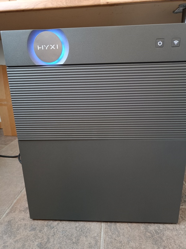

Sinds gisteren heb ik de HYXi Halo thuisbatterij in gebruik en ik moet zeggen dat het concept me wel aanspreekt. Vooral omdat het een vrij “laagdrempelige” plug & play oplossing lijkt, zonder meteen je hele meterkast te hoeven verbouwen.
Tevens verdient HYXI hier ook een plaatsje tussen de Plugin Thuisbatterijen.
Waar ik vooral benieuwd naar ben is of hier al mensen praktijkervaring hebben met de Halo. Op papier ziet het er namelijk best interessant uit:
  • Modulair van 3 tot 18 kWh
  • AC gekoppeld, dus bruikbaar naast bestaande zonnepanelen/omvormers
  • LiFePO4 cellen
  • Tot 3000W laden/ontladen op eigen groep
  • Vrij stil met ~25 dB
  • Ingebouwd blussysteem (best uniek in deze prijsklasse)
  • IP66 dus eventueel ook geschikt voor schuur/garage/buitenopstelling
Wat ik ook interessant vind is dat je blijkbaar gewoon klein kunt beginnen met 3 kWh en later uitbreiden. Dat maakt het financieel iets minder pijnlijk dan meteen een gigantische setup neerzetten. Volgens de fabrikant ondersteunt het systeem ook dynamische stroomprijzen en slim laden/ontladen. (hyxipower.com)
De batterij zat goed verpakt, 2 dozen voor 2 modules met in totaal dus 6kWh opslag, voldoende om mee te starten.
De installatie verliep vlot:
  • Uitpakken en stapelen
  • Aansluiten (op een nu nog gedeelde groep, binnenkort een eigen groep)
  • App installeren, account aanmaken en verbinden met de Halo
  • Verbinden met WiFi, op een gecombineerde 2.4/5 GHz ging prima
  • Er kwam meteen een Firmware Update naar boven, die geinstalleerd zonder problemen
  • De P1 meter aangesloten op een actieve splitter (passieve kreeg ik het niet mee werkend) en ook de P1 heeft 5V voeding nodig, zonder kreeg ik het ook niet werkend. In de App toegevoegd en ook werkend
  • Daarna meteen: LADEN! :P
Nu verder pionieren in de App, deze staat nu op "Zelfconsumptie" en daarmee eens kijken of ik de nacht doorkom.
Ben benieuwd naar ervaringen van mensen die hem ook al draaien 🙂
Later meer van mij!Afbeeldingslocatie: https://tweakers.net/i/McRxUBKfl9O59Y_dq2znszUmKYk=/x800/filters:strip_icc():strip_exif()/f/image/qAQyRks18Ifvq1hZ3WR6cbk2.jpg?f=fotoalbum_large

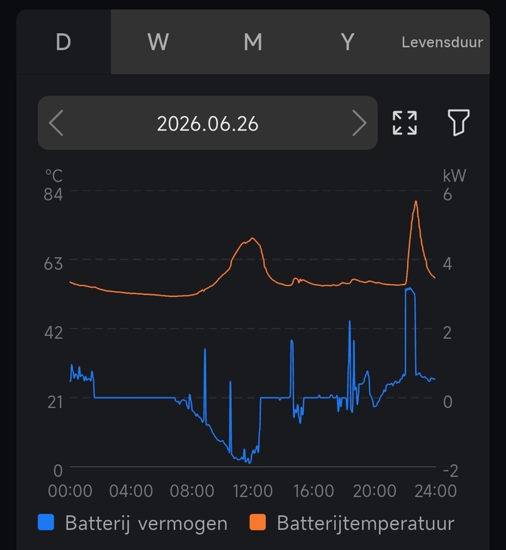

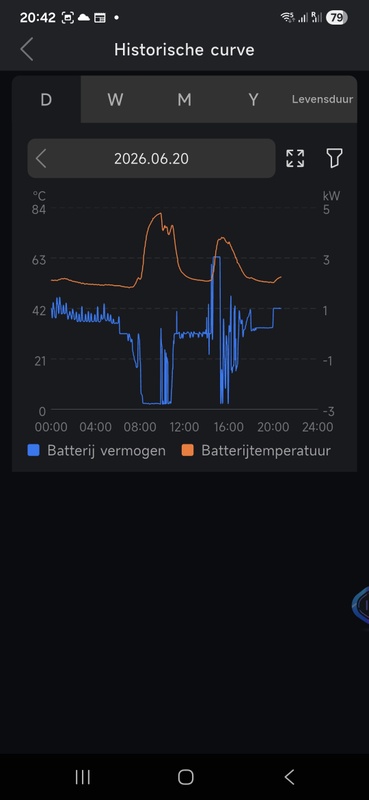

Hoi ik heb mijn 3e set. De 1 wert te heet . Gebeld met dealer en importeurs. Geholpen aan alle kanten. On line hebben ze gekeken. Niet goed. Omruilen maar. 2 de ging de 2e batterij niet zien weer Geholpen. Omruilen. Deze lijkt te doen wat hij moet doen .
De service van dealer en hyxi zijn geweldig. :*)

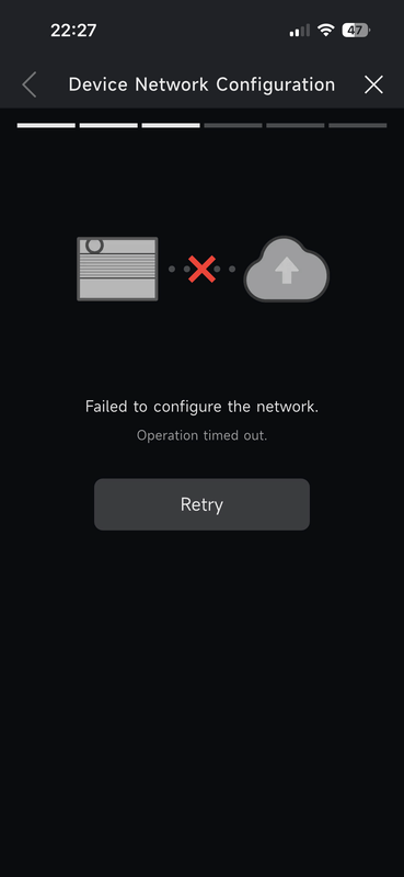

Hoi, ik zal mijn ervaringen ook even delen. Heb een 6 kWh pakket hier sinds een maandje in gebruik, de ingebruikname ging niet helemaal vlekkeloos en kan beamen wat mensen in dit topic aangeven. In het algemeen werkt het apparaat prima, maar er zijn wat dingen die gewoon niet lekker werken.
Bij het configureren van de app en toevoegen van de apparaten word je eigenlijk min of meer gedwongen de laatste versie van de firmware te installeren. Die dus buggy is zoals hierboven benoemd. Hij heeft er bij mij een paar dagen uitgelegen, HYXI heeft een firmware downgrade bij mij uitgevoerd waarna het apparaat weer prima werkte. Daarnaast ging er bij mij ook een nacht overheen dat de P1 meter en de batterij aan elkaar gekoppeld werden en zichtbaar werden in de app.
Wifi in combinatie met Mesh is een chaos. Het apparaat snapt het niet en gaat continu offline. Na wat analyse zie ik dat hij om de een of andere reden vaak naar de verst weg gelegen pod gaat, en offline betekent geen aansturing en dus geen "slim" laden en ontladen op basis van actueel verbruik en opwekking van je zonnepanelen. Ik heb dit stabiel gekregen door op mijn modem de Wifi weer aan te zetten en die dedicated op 2.4G te zetten, hij staat dus nu rechtstreeks in contact met mijn modem ipv de Mesh set, daarna geen problemen mee. Aansturing vindt plaats via de "Chinese cloud" en niet intern in je huishouden rechtstreeks in combinatie met je P1 meter. Zonder internet werkt dit ding dus niet, in elk geval niet zoals je wil. Noodstroom overigens wel.
Verder alles bij elkaar opgeteld, goede prijs, werkt in principe prima na wat geklooi, maar qua privacy, cloud aansturing etc. vraag ik me wel een beetje wat dingetjes af. Maargoed van de andere kant, is dat niet zo bij al deze apparatuur?

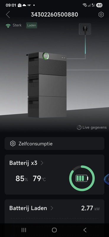

Eindelijk tijd, Hyxi op zijn definitieve plaats, aparte groep en dus op 3000W ingesteld. Safety first, dus in de warme garage in de zomer voor de zekerheid een zgn verwarmings ventilator aangesloten op de uitgang van de Hyxi.

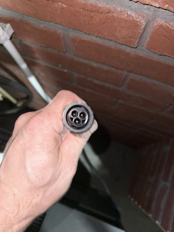

Hallo iedereen!
Sinds 23 maart de Hyxi Halo in huis (6 kWh) en aangesloten op een aparte groep via een HomeWizard socket. Zo kan ik het echte verbruik meten van de Batterij.
Het installeren ging niet helemaal soepel, kwam erachter dat 1 van de pennen in de stekker teruggetrokken zat, waardoor er 1 pen veel te heet is geworden door de te grote weerstand. Dit wordt gelukkig aangegeven in de App, maar was er niet zo blij mee. Dit doorgegeven aan OffGridPowerstation en die hebben de mail doorgestuurd naar Hyxi Helpdesk. Tot op de dag van vandaag nog geen antwoord gekregen, ook niet na opnieuw sturen van de klacht.
Zelf heb ik de stekker weer goed aangesloten en gesoldeerd, nu blijft alles koel. (kabel werd ook warm net achter de connector)
Afbeeldingslocatie: https://tweakers.net/i/FxK_3K8Y5v6SSIX3AdmuBSR1d8s=/800x/filters:strip_icc():strip_exif()/f/image/I3E7Kj8Gdx2PeEgvEzv3QZzZ.jpg?f=fotoalbum_large
Afbeeldingslocatie: https://tweakers.net/i/v9DZgt2jYo3lg3v3NgTEzqQwT5A=/x800/filters:strip_icc():strip_exif()/f/image/6Tqh5c4wNKWUocRpnIkBQgE8.jpg?f=fotoalbum_large
Nu het volgende;
De RTE is niet zo hoog, bij mij zo'n 70%. De Batterij neemt gemiddeld genomen 35 - 40 watt constant af! Of dat aan het conditioneren van de accu ligt, weet ik niet, maar vind dit wel veel. Mijn zonnepanelen zijn 8 kWp en de accu is meestal al voor de morgen volgeladen. Zou graag willen zien wat er gebeurd met de RTE als ik er 6 kWh bij koop. Ik heb nu niet genoeg aan de 6 kWh.

Krijg net nieuwe firmware aangeboden en probeer deze te installeren; gaat vervolgens fout en hij blijft er in hangen.
Firmware versie: MS3000AC_V01.03.01.55.T.260602.zip

  • Udo71
  • Laatst online: 21-11 21:22
Jaido schreef op zondag 7 juni 2026 @ 01:40:
jammer dat dit voorvalt
ik had deze ook , gelukkig dus niet geinstalleerd . dergelijk probleem hier reed behandeld , navragen om de vorige versie te krijgen.
"een update moet een verbetering zijn "
Ik heb de oorzaak waarschijnlijk al gevonden.
De batterij die eronder geplaatst is, heeft een nieuwere software versie dan de bovenste met de omvormer. Ik zal vanmiddag de batteij van elkaar halen en dan kijken of de update wel lukt.
Wel de hele middag aan het prutsen geweest. Kwam er ook achter dat je bij Hyxicloud.com je kunt inloggen en dan een oudere Firmware kunt dwingen te installeren, tenminste ik had keuze tussen de nieuwste en 1 na nieuwste.

Hi Udo,
Je schrijft dat je de stekker opnieuw hebt gesoldeerd, bedoel je dan de BC01 connector van de bijgeleverde AC Kabel? Ik probeer erachter te komen of deze connector is open te draaien om er een nieuwe kabel met dikkere binnenkabel op aan te sluiten. En misschien nog een stap verder, om dan de nieuwe kabel op een lasdoos aan te sluiten ipv via de schuko stekker in een wandcontactdoos.
Kortom, is de connector open te krijgen en zitten de draaden echt gesoldeerd of heb jij ze gesoldeerd?
Mvg JC
  • Udo71
JeanC schreef op zondag 7 juni 2026 @ 12:42:
Hi Udo,
Mvg JC
De Connector kun je idd opendraaien en de pennetjes zijn geperst en kun je er verder niet uit krijgen, vandaar dat ik een stuk kabel eraf gehaald heb en de draden moest solderen aan de pennetjes.
Bij mij zat 1 zo'n pennetje er niet goed ingedrukt, deze aangedrukt en wilde er toen niet meer uit.

Heeft er al iemand de temperatuur van de omvormer vd HYXi Halo gekontroleerd. Deze komt tot over de 70 graden bij een lading van ongeveer 2 uur aan 2.77 kwAfbeeldingslocatie: https://tweakers.net/i/ZmeWRELJnxc9aQSVsRX8no9_AUk=/x800/filters:strip_icc():strip_exif()/f/image/l11IxsRtbITeblxvY99Grf6P.jpg?f=fotoalbum_large
[ Voor 52% gewijzigd door stefaang op 09-06-2026 13:10 ]
  • stefaang
  • Registratie: Juni 2026
  • Laatst online: 01-11 13:01
Afbeeldingslocatie: https://tweakers.net/i/oR2zsP0yD1CYw5Hj9tzc1Ym1OyQ=/x800/filters:strip_icc():strip_exif()/f/image/g5Mo4QPTOmBIQmoYjM7G4eLr.jpg?f=fotoalbum_large
Staat nu hier , na de recente update
[ Voor 5% gewijzigd door stefaang op 09-06-2026 14:24 ]
  • stefaang
Dit is uitleg van Chatgtp
Dit de temperatuur van de omvormer is
  • Directe link met vermogen: Zodra het blauwe balkje ("Batterij vermogen") rond 07:30 uur actief begint te schommelen (het omvormen van stroom), schiet de oranje lijn direct en snel omhoog van ±46 °C naar ruim 70 °C.
  • Snelle temperatuurwisselingen: Rond 13:00 uur valt het batterijvermogen kortstondig weg. Je ziet de oranje lijn direct scherp dalen. Batterijcellen hebben een hoge thermische massa en koelen erg traag af; een micro-omvormer is van metaal/elektronica en reageert juist exact zo snel op belasting.
  • Hoge temperatuurwaarden: Een temperatuur van 70 °C tot 75 °C (zoals rond 12:00 uur) is volstrekt normaal voor een actieve micro-omvormer onder zware belasting. Als de lithium-batterijcellen zelf deze temperatuur zouden bereiken, zou het systeem direct in een kritieke storingsmodus (thermal protection) schieten om brand te voorkomen.
De app-vertaling "Batterijtemperatuur" is hier dus simpelweg wat ongelukkig gekozen door de fabrikant; het meetpunt zit op de vermogenselementen van de interne omvormer.

Beste ,
Omdat de handleiding van de halo app alles behalve goed geformuleerd is , zou ik jullie willen vragen indien het vermogen op 3000 watt is ingesteld , de temperatuur van de omvormer bij iedereen van jullie na ongeveer 30 min laden of ontladen aan 2.77 kw boven de 70 graden en hoger ligt , niet van de batterijen maar de OMVORMER. Deze temperatuur staat na de upgrade bij batterij ontladen en dan batterij temperatuur , naast batterij vermogen ook de batterij temperatuur selekteren
Afbeeldingslocatie: https://tweakers.net/i/KolgSzh8ASS6K6yf8hbvNy-hMsw=/x800/filters:strip_icc():strip_exif()/f/image/iRNiJVBNdg3t0JPmq6xwvveH.jpg?f=fotoalbum_large
Afbeeldingslocatie: https://tweakers.net/i/1t3WEvA6xlHeprp-r1jD13jPZzo=/x800/filters:strip_icc():strip_exif()/f/image/ukew5QyeyfBrW2i5Lb2XnoNJ.jpg?f=fotoalbum_largeAfbeeldingslocatie: https://tweakers.net/i/oFX1JLcUDEVxvcTdRYcO4p63uoQ=/x800/filters:strip_icc():strip_exif()/f/image/UroeU6CikT53RJzau9bniR7B.jpg?f=fotoalbum_large
[ Voor 12% gewijzigd door stefaang op 20-06-2026 20:44 ]

Dus zijn er toch temperaturen van rond de 80 graden en zelfs een paar graden meer bij een lange piek.
Ik dacht werkelijk dat ik de enige was met deze temepraturen , maar niet dus. Het is een normaal verschijnsel.

  • StefanD
  • Laatst online: 14-10 16:44
Sinds een paar dagen een 9kwh setup binnen maar krijg het nog niet verbonden met de hyxi cloud. Probeer het via een sterk 2.4G netwerk, 1m van de router en batterij maar elke keer een time-out. Iemand anders die hier toevallig ook tegenaan liep?
Afbeeldingslocatie: https://tweakers.net/i/PmRvlLkusqy7zyUpQZjzT1YXJyQ=/x800/filters:strip_exif()/f/image/KHAo0wkU2cQgNVQLGOyTkSMg.png?f=fotoalbum_large
  • robert.van
  • Registratie: Mei 2026
  • Laatst online: 05-11 17:41
Ja probleem voor leggen bij hyxi. Bellen ze hebben div tips maar zat hem eerst ff uit of resetten uit knop 10 sec in houden.
