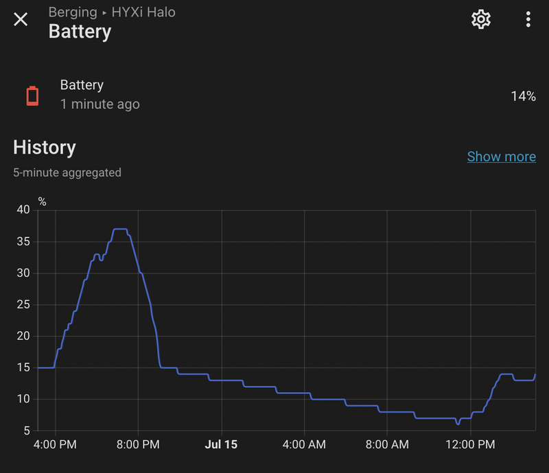

Zijn er nog mensen die een hyxi halo batterij hebben en merken dat deze wanneer er geen verbruik is er toch telkens 1% verlies om de twee uur is? Mijn minimum SOC is 15% en zou verwachten dat ik rond 8 uur smorgens toch iets meer over heb dan 7%. Ik heb geen verbruikers op de batterij rechtstreeks
Lijkt me wel erg veel niet? Waarom kan de batterij niet op 15% blijven?
Afbeeldingslocatie: https://tweakers.net/i/NAf5yHw1buEegFxbA-5D8L-jBEo=/800x/filters:strip_exif()/f/image/CdsXrOyHlIkF9kgkfLt4Ya4J.png?f=fotoalbum_large
  • Spekkie99
  • Laatst online: 19:19
frank4president schreef op woensdag 15 juli 2026 @ 15:16:
Heb je iets aangesloten op het nood stopcontact?
Energienerds schreven al over het relatieve hoge eigen gebruik geloof ik.

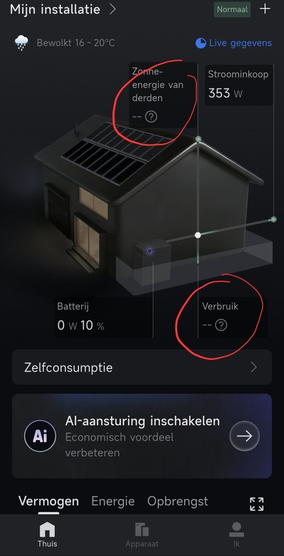

Ik heb sinds kort ook de Halo batterijen. Ik dacht dat de P1 HomeWizard gekoppeld kon worden. Maar met de Hyxi app kan ik die niet toevoegen. Doe ik iets fout of kan dit niet?
  • gmls
  • Registratie: Augustus 2024
  • Laatst online: 28-10 16:40
Brakius schreef op zondag 19 juli 2026 @ 10:34:
Dat kan pas vanaf een bepaalde update die ergens eind juni is uitgekomen, dus als de jouwe deze update nog niet heeft zal je eerst even moeten updaten
  • Brakius
  • Laatst online: 16:32
gmls schreef op zondag 19 juli 2026 @ 20:15:
Afgelopen weekend, dus in juli, geïnstalleerd en er werden de laatste updates geïnstalleerd. App geeft ook aan dat laatste versie is.

Brakius schreef op zondag 19 juli 2026 @ 20:27:
Dat is inderdaad een beetje raar! Ik heb zelf geen hw p1 maar wel een shelly pro 3em, als ik apparaat zoeken doe komt die er onmiddelijk op!
Staat de hw p1 op dezelfde wifi en is de gsm ook met wifi verbonden?
Er is in de hw p1 ook ergens een instelling die moet aanstaan die externe apparaten toelaat om er mee te communiceren! Kan je in google wel vinden welk dit is

Sinds kort een hyxi thuis batterij. Ook bijbehorende app geïnstalleerd. Echter snap niet helemaal hoe ik deze lezen moet. Iemand ervaring hiermee?

moonflower schreef op woensdag 29 juli 2026 @ 08:35:
Heb de halo sinds mei in gebruik en weet wel het een en ander.
Wat wil je weten?

Goedeavond. Ikheb ook een hyxi gekocht, aansluiten was even doorbijten maar hij doet t. Ik kan in mijn app niet alle gegevens uitlezen.de hyxi is via de chintp1 gekoppeld aan mijn slimme meter, via een actieve HW p1 splitter .
Op de foto is te zien welke gegevens ik niet kan zien, wat moet ik daarvoor doen?Afbeeldingslocatie: https://tweakers.net/i/iKUuLz5prb7mq6Z-hwfRoXuVY0Q=/x800/filters:strip_icc():strip_exif()/f/image/bXpqVICsEVyFsVEn8yN4mGtN.jpg?f=fotoalbum_large

miekezs schreef op zondag 30 augustus 2026 @ 19:46:
Op de foto is te zien welke gegevens ik niet kan zien, wat moet ik daarvoor doen?[Afbeelding]
dit lijkt bij niemand te werken, de hyxi app heeft geen manier om zonnepaneel opbrengst van andere omvormers te lezen, dus kan ook niet de berekening maken van huisverbruik
Op zich maakt dit ook niet uit vermits de chint enkel naar de meter kijkt en zo genoeg info heeft om te regelen

De HYXI Halo staat bij mij op de shortlist vanwege de mooie hardware en nette kWh/€.
Heeft iemand al ervaring met de Home Assistant integratie uit de HACS (Veldkornet/ha-hyxi-cloud) ?
Verder ben ik erg benieuwd naar de ondersteuning van onbalans handel met Frank Energie. Heeft iemand dat al aan de praat gekregen?
Dit zou de Halo moeten ondersteunen met VPP.Afbeeldingslocatie: https://tweakers.net/i/GLeiG3HNQwUD3A6pkCrcpFeWm-k=/800x/filters:strip_exif()/f/image/bnH2ZP9LpMDJxpFD99caamCi.png?f=fotoalbum_large

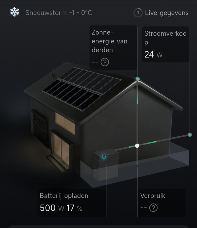

  • SvenSven
  • Registratie: Oktober 2025
  • Laatst online: 25-10 13:53
... Ik kan in mijn app niet alle gegevens uitlezen.de hyxi is via de chintp1 gekoppeld aan mijn slimme meter, via een actieve HW p1 splitter .
Bij mij stond die met de zonneenergie van derden eerst ook altijd op 0, en na een tijdje verdwenen de zonnepanelen van het dak helemaal van het plaatje. De batterij werkt wel gewoon prima, maar van dat hele plaatje in de app, klopt een deel niet bij mij: bij Batterij stond eerst soms netjes met hoeveel watt hij op dat moment werd opgeladen, maar nu staat daar altijd 0W. Het percentage ernaast klopt wel, en als ik op de batterij klik bij apparaat en daar kijk, dan zie ik gewoon wél met hoeveel watt hij op dat moment wordt opgeladen. Vreemd dat het elders in de app dan niet werkt, maar aangezien het voor de functionaliteit niet uitmaakt, stoor ik me er niet erg aan. Mijn ervaring tot nu toe: de app is niet sterk, maar de batterij werkt echt prima, laadt goed op als ik meer opwek dan verbruik en ontlaadt goed als het nodig is, wordt niet erg warm (bij mij staat hij op 800W, (nog) geen losse groep).
Hoe het in de winter gaat zijn, dat weet ik nog niet: ik wil hem dan tijdens 'rustige uren op het net' laden en wel automatisch laten bepalen wanneer het nodig is voor mijn eigen verbruik in de andere uren.
  • Mediacj
  • Laatst online: 21:12
pimmettjuh schreef op dinsdag 1 september 2026 @ 17:40:
Dit zou de Halo moeten ondersteunen met VPP.[Afbeelding]
Het laatste wat ik gezien heb is dat deze integratie niet met de Halo werkt. Hij staat ook niet bij ondersteunde systemen.
energienerds.nl
Ik heb zelf ook een HYXi en ben iets soortgelijks tegengekomen. Voor zover ik begrijp, kan de Chint P1-oplossing alleen het totale import- en exportvermogen van de slimme meter uitlezen.
Als je daarnaast een PV-omvormer van een ander merk hebt, kan de HYXi-app niet afzonderlijk zien hoeveel stroom die omvormer opwekt. Daardoor kan de app ook het werkelijke huishoudelijke verbruik niet berekenen. Daarom blijven “Zonne-energie van derden” en “Verbruik” leeg.
De actieve P1-splitter verdeelt alleen het P1-signaal over meerdere apparaten en voegt geen extra meetgegevens toe.
In deze situatie heb je volgens mij een dual-CT meter nodig:één CT meet het totale vermogen bij de netaansluiting,één CT meet het AC-uitgangsvermogen van de externe PV-omvormer.
Met deze twee meetwaarden kan de HYXi-app de productie van de externe PV-installatie en het huishoudelijke verbruik afzonderlijk berekenen en weergeven. Het lijkt dus geen probleem met de app te zijn, maar een beperking van de huidige P1-meetoplossing.

Mijn batterij werkt prima: met een 3kWh batterij zit ik nu meestal bijna op de 0 (iets erboven, maar koken vraagt bv. meer dan de 800W die mijn batterij kan leveren). De app is wel echt vreemd: het ene moment geeft ie 56 graden als maximaal bereikte batterijtemperatuur, het andere moment 36 graden. Hieronder 2 screenshots van dezelfde dag, maar op een ander moment de app geopend, let op Celcius graden-as links
Afbeeldingslocatie: https://i.ibb.co/gh1bMG6/Hyxi-Halo-06-09-26-1.jpg
Afbeeldingslocatie: https://i.ibb.co/k2rF7MQT/Hyxi-Halo-06-09-26-2.jpg
Verder is dit volgende overzicht echt niet kloppend: er ontbreken cijfers/staafjes, en de waarden zijn zo laag dat de accu nooit volledig bijgeladen kan zijn, terwijl je hierboven kan zien dat dat wel gebeurt, en ontladen idem dito - veel te lage waarden:
Afbeeldingslocatie: https://i.ibb.co/dsMMyyb8/Hyxi-Halo-06-09-26-grafiek-veel-te-lage-waarden.jpg
Dit is toch allebei echt heel vreemd? Heeft iemand een idee waar dit aan ligt?
