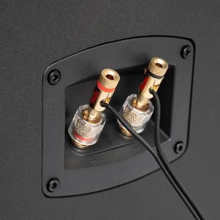

Kabels lijken in principe oké aangesloten, niet hoe het excact moet, maar zou niet je luister ervaring slecht moeten maken.
Plaatsing van de speakers is wel redelijk belangrijk maar zou eigenlijk ook niet je geluid heel doff moeten maken.
Ik neem aan dat er al een ander apparaat is geprobeerd (andere telefoon, tv of iets anders)?

Waarom zou dat niet werken? Het is logischer ze netjes erin te steken, maar ik ga ervan uit dat zoals ze zitten ze ook gewoon fatsoenlijk contact maken.DietColo schreef op dinsdag 5 mei 2026 @ 12:13:

Dat zou eigenlijk niet uit hoeven maken, de bananatekker maakt hoogstwaarschijnlijk zo ook wel goed contact. MAAR begin inderdaad maar eens met het juist aansluiten van de banannstekkers, dopjes eruit en daarna juist aansluiten. Zo hoort het:DietColo schreef op dinsdag 5 mei 2026 @ 12:13:

Trouwens is het aansluiten zonder banannstekkers zeker zo goed, als je niet vaak wisselt van luidsprekers heb je eigenlijk geen banannstekkers nodig.
Is het ook al duidelijk dat de banannstekkers juist zijn aangesloten op de luidsprekerkabel? Een kant van de luidsprekerkabel heeft een opdruk, daarvan kun je dan rood of zwart van maken.

Of TS sluit handel eens aan zonder de banaanstekkers??

Waarom zou dat van mij niet goed zijn? Zit direct in de speaker. Bananenstekker zelf wordt ook zo gemaakt door bijvoorbeeld Hifi KlubbenRoderiktweaker schreef op dinsdag 5 mei 2026 @ 12:30:
Iets slechter contact zal niet het geluid dusdanig teniet doen zoals TS omschrijft. Verder is het simpel, de draad direct aansluiten is beter dan met banaanstekkers, elke overgang is er een. Zal hier niet het probleem zijn.

[Offtopic] Je hoeft meestal niet het hele draadopje eraf te halen, die kan je laten zitten. Maar allicht moet het bij jouw luidsprekers wel.Kartmans1 schreef op dinsdag 5 mei 2026 @ 13:07:
oh ja volgens mij kan ik die in theorie ook laten zitten en ze dan door het dopje drukken. Klubben zei echter beter gewoon helemaal af halen. Maar zal voor het geluid niet uitmaken.Roderiktweaker schreef op dinsdag 5 mei 2026 @ 13:26:

- Steek die banaanstekkers erin volgens het boekje. Zal geen verschil maken, maar het kost je niks.

Ontopic: voor TS denk ik wellicht even contact met de winkel te nemen. voor de rest: hûûh paardje. even pas op de plaats tot verdere info
Misschien eens vragen of ze in de winkel foto’s kunnen maken van hun aansluiting met of zonder stekker.
Kun je dit in iedergeval uitsluiten.
Komt dit overeen, dan versterker en speakers meenemen naar de winkel om daar aan te sluiten en te vergelijken.
Wellicht is er wel een defect, en weet je dit ook snel genoeg
