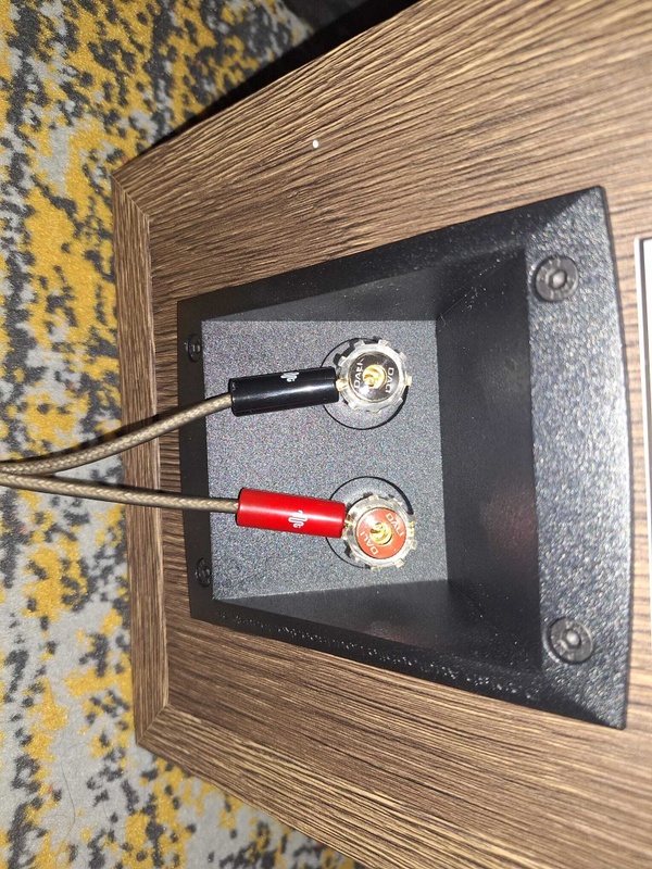

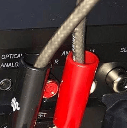

Hierbij even wat plaatjes ter toelichting. Van achterkant versterker en achterkant boxen. Van hoe ze nu staan (heb ze zojuist even op grond gezet om te checken of dat verschil maakt met tegen de muur) en hoe mijn woonkamer er in het algemeen uitziet, ze stonden dus naast tv-meubel. Afbeeldingslocatie: https://tweakers.net/i/hsZ49_VaJn6XtnZcQhaGetGczfA=/800x/filters:strip_icc():strip_exif()/f/image/Gic26NALrNp3mbpvCynt8irz.jpg?f=fotoalbum_large
Afbeeldingslocatie: https://tweakers.net/i/q5wohsCj0z3Z3t8UTWeUVGpiWeg=/x800/filters:strip_icc():strip_exif()/f/image/65QIuLuPiU2LxXcKwL1dfZnh.jpg?f=fotoalbum_large
Afbeeldingslocatie: https://tweakers.net/i/hHg8yEq71G8-N-xWN61pV3Fs1Pk=/800x/filters:strip_icc():strip_exif()/f/image/dHOIYeuBZ9wOq0TVERwfm8Xb.jpg?f=fotoalbum_large
Afbeeldingslocatie: https://tweakers.net/i/dsTY8kFRm1MtpNXP0VjjnC6xrow=/800x/filters:strip_icc():strip_exif()/f/image/RD1TatIYw8YLmaxnvuo3btaB.jpg?f=fotoalbum_large
Afbeeldingslocatie: https://tweakers.net/i/P0ufqpc8z1lNxOLOdbLEjsbF_Ig=/x800/filters:strip_icc():strip_exif()/f/image/p0riasY3rCvuFxsnqhm7MtoY.jpg?f=fotoalbum_large

Volgens mij heb je ze verkeerd aangesloten. Lijken namelijk banaanstekkers. Die moet je in de speakers in het gat aan de bovenkant van de aansluiting drukken. Bij de Powernode ook, maar daarvoor moet je eerst de dopjes eraf wippen.
  • technopeuter
  • Laatst online: 05-10 19:27
En heb je de juiste speakerconfig in de versterker staan? Als die nl ingesteld staat dat er ook een centerspeaker is dan mis je wat bij stereo. Dus laat ook ff zien hoe je de setup in de bluesound hebt gedaan

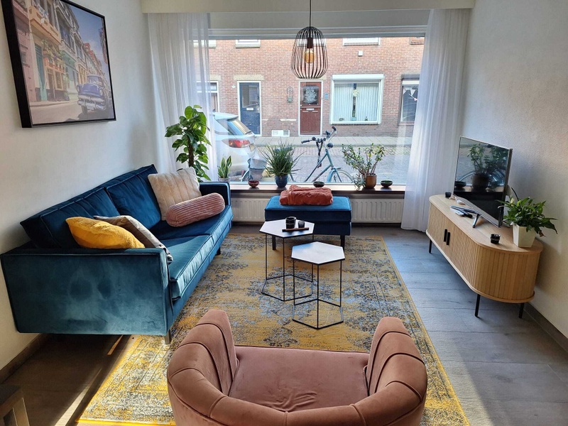

Volume/afmetingen van de luisterruimte spelen ook een belangrijke rol. Hoe groot was de luisterruimte in de winkel ten opzichte van je woonkamer?

gelukkie schreef op maandag 4 mei 2026 @ 21:01:
Banaanstekker sluit je inderdaad iet zo aan.
@eline88 Dopjes lichten en er achterin insteken. Of de kale draden erin klemmen.
  • nineball
  • Laatst online: 04:03
Wat jij zegt is beter maar dit werkt ook en is geen reden voor slecht klinken.
ja heb ik gedaan zoals jij het omschrijft

Op de productfoto's zie je deze speakers op pootjes staan (of op een kast), dat zou kunnen helpen.

Weet je zeker dat de rode banaanstekker ook op dezelfde ader zit als de andere rode banaanstekker? Volgens mij zag ik namelijk geen streep op de ader van de kabel staan waardoor een vergissing snel is gemaakt.
Ik heb zelf dezelfde Dali speakers als back-surround staan, maar herken het doffe geluid wat je beschrijft niet.
Wat ik overigens wel heb ervaren is een slecht aangedraaide schroef in de banaanstekker, dat geeft een onzuiver geluid. Heb je al eens geprobeerd met beleid de ader uit de banaanstekker te trekken? Het hoort vast te zitten. Let wel op, het is flexibel draad onder een schroef, het kan dus makkelijk loskomen.

Misschien is het toch iets met die stekker. Die heb ik er van onder ingestoken waar je ook de draadjes normaal insteekt, daarna de plug dichtgedraaid zodat hij vastgeklemd zit. Echter aan de voorkant zit ook een gat, ziet eruit alsof daar ook een stekker in kan. Echter daar is de bananenplug net iets te breed voor. Heb al geprobeerd door te duwen maar wil de boel niet stuk duwen. Afbeeldingslocatie: https://tweakers.net/i/Jf-P7psyqWOSkvoEXEC1GARYI3k=/800x/filters:strip_icc():strip_exif()/f/image/grHZEUVewwoaftkmhlZAARLH.jpg?f=fotoalbum_large

Van de twee aders per paar heeft er als het goed is slecht eentje een opdruk. Zit die met de opdruk in beide gevallen in rood? Dat is namelijk maar in één foto te zien.
Hebben jullie de pluggen zelf aangesloten?

Zoals dit zit is prima. Het maakt contact, anders had je überhaupt geen geluid. En als rood op rood en zwart op zwart dan is het goed.
Edit: wat @franssie hier zegt is ook nog een check waard, anders zouden omgedraaid kunnen zijn. Aan beide kanten van de kabel controleren.

Afbeeldingslocatie: https://tweakers.net/i/AsMoFMs3WWLEwEdT4a0KqW1DxBo=/fit-in/4000x4000/filters:no_upscale():strip_exif()/f/image/ZKoJHqaQ3mUUPnMNqmRBfk9v.png?f=user_large
Zie de witte tekst op de ader in de rode plug, controleer dus of dat bij alle vier de rode pluggen een ader met witte opdruk zichtbaar is.

Je moet iets harder duwen. Die bananenpluggen moeten wel door de rondjes boven de draaiknoppen. Het gaat niet stuk. De rondies onder de draaiknoppen zijn er om speakerkabel direct doorheen te lussen.
  • franssie

Exactor it schreef op maandag 4 mei 2026 @ 22:41:
als je de knopjes eerst wat losdraait op de versterker en luidspreker klopt dat, anders kan het wel stuk, en daarna weer wat aandraaien :P
(ervaring zeg maar)

Die knopjes zijn van plastic, die maken de ingang (dat van metaal gemaakt is) niet nauwer.
'Het is je moeder niet, stevig duwen' zei een wijs man ooit tegen me toen ik dit niet snapte (twee dagen geleden).
  • crazyman2008
  • Laatst online: 27-09 19:15
Exactor it schreef op maandag 4 mei 2026 @ 22:41:[/b]
Dit inderdaad, zie onderstaande afbeelding. Dit dus zowel op de speaker als de versterkeversterker, heb dit ook wel eens verkeerd gedaan en dan krijg je inderdaad een heel dof geluid
https://img.canuckaudioma...-2-bookshelf-speakers.jpg

Probeer die banaanstekkers er eens gewoon in te steken. Zie mijn foto. Die dopjes kun je er gewoon afdraaien namelijk. Nu heb je het mijns inziens gewoon gek aangesloten en verbaast het mij niets als een speaker niet goed contact maakt.
Afbeeldingslocatie: https://tweakers.net/i/ycTCUT0cb2M6JALeXR0shIjTosU=/x800/filters:strip_icc():strip_exif()/f/image/tdc6GBTmLG0mjhDhowW0Szim.jpg?f=fotoalbum_large
