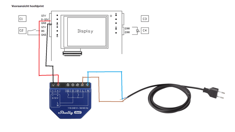

In mijn nieuwe woning heb ik een Zehnder E300 WTW die alleen vanuit een ventilatorschakelaar in de keuken bestuurbaar is. Dit is erg onhandig. Na wat gezocht te hebben en ook enkele topics hier gelezen te hebben, zou ik deze gemakkelijk slim moeten kunnen maken met behulp van een Shelly 0/1-10V dimmer.
Echter is de WTW-unit bij mij onhandig geïnstalleerd. Hierdoor kan het kapje bovenop het apparaat er niet afgehaald worden, maar alleen een beetje opgetild. Dit maakt het splitsen van de stroomkabels die daar nu de unit binnenkomen een extreem lastige klus. Om hier omheen te werken had ik het idee om de Shelly te voeden met een aparte stekker. De aansluiting zou er dan zo uitzien:
  • L stekker -> L Shelly (bruin)
  • N stekker -> N Shelly (blauw)
  • + Shelly -> 0-10V Zehnder (rood)
  • - Shelly -> GND Zehnder (zwart)
Afbeeldingslocatie: https://tweakers.net/i/ysDOMd-FPj_aUMKVpTkOB5xgPNQ=/800x/filters:strip_exif()/f/image/m4DYuzNsIIdH6vYq8FUvXACI.png?f=fotoalbum_large
Omdat dit iets afwijkt van wat ik in andere topics gelezen heb vroeg ik mij af of dit in principe een prima manier is om dit aan te sluiten? Kan ik hier veilig een 2-draads stekker voor gebruiken? Zie ik iets anders over het hoofd?

Ik weet niet zeker of het direct helpt, maar ik heb een tijdje geleden een esphome module gemaakt waarmee je de Zehnder unit kan uitlezen en aansturen, zie: https://github.com/CodedCactus/zehnder-comfoair
Deze module kan je gewoon voeden via USB, waardoor je niet aan de 230v aansluiting hoeft te zitten, maar het je moet nog steeds bij de aansluitingen onder het kapje.

Kon je met de 0-10v niet de andere sturing overrulen?
  • remon.
  • Laatst online: 08:22
Nee, de WTW gebruikt een 'highest wins' logic. Dus de input (RF, 0-10v of 3-way switch) die de hoogste setpoint heeft bepaald de fanspeed.
