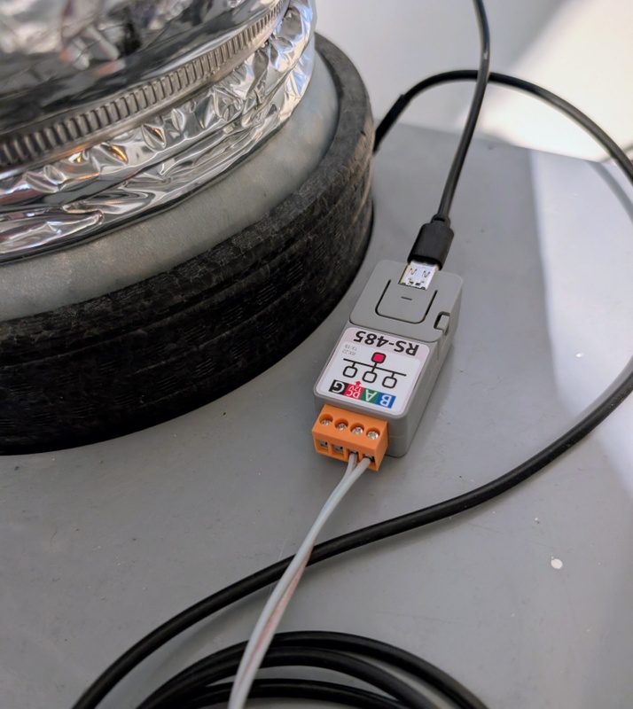

  • Riddim
  • Laatst online: 07-10 20:54
Zoek je nog naar een werkende oplossing? Ik heb speciaal voor de Zehnder E300/E400 een ESPHome module ontwikkeld die dit probleem oplost.
​Direct te gebruiken en hier verkrijgbaar: Zehnder ESPHome Module.
​Bij vragen help ik je graag verder.
  • Vincent_89
  • Laatst online: 09-11 20:17
Riddim schreef op dinsdag 2 december 2025 @ 22:42:
Mooie ontwikkeling!
Is er naast de mogelijkheid om CO2 waarden uit te lezen het ook mogelijk om bijv. de luchttemperaturen (aanvoer/retour etc) uit te lezen?
Is de fan traploos te sturen of blijft de limitatie dat het laag/medium/hoog is via 0-10V?
Heb je ergens wat meer info? Github bijv. voor de link met Home Assistant
  • Riddim
@Vincent_89 Dankjewel! Helaas is het niet mogelijk om de luchttemperaturen uit te lezen. Je zou natuurlijk wel de buiten temperatuur kunnen meten en de binnen temperatuur en daar je fan op regelen(snachts automatisch koelen in de zomer bijvoorbeeld). Maar hier ben je helaas externe sensoren voor nodig.
De fan is traploos aan te sturen inderdaad.
Ik heb de yaml file voor esphome alvast gepushed op github. Deze zal ik spoedig aanvullen met meer informatie(kleine handleiding), en ook een blueprint voor in homeassistent, zodat je makkelijk sensoren(douchen, koken, override) kan toevoegen. (deze moet ik nog even fatsoeneren)

  • AJediIAm
  • Laatst online: 07-11 18:57
Nadat m'n eerste poging de geest gaf na een paar dagen heb ik deze er aan gehangen: m5stack rs485 base met m5stack atom lite er op geklikt.
https://github.com/CodedCactus/zehnder-comfoair geïnstalleerd. Enkel pin 19 en 22 opgeven en alles werkt.
Het levert een ton aan informatie op waarmee ik nu veel beter en zuiniger de luchtvochtigheid en temperatuur kan regelen.

Heb je dit ook netjes weg kunnen werken achter de verkleding? Of bungelt het nu naast het beeldscherm?

WeiserMaster schreef op maandag 23 maart 2026 @ 00:17:
Afbeeldingslocatie: https://tweakers.net/i/FT19L338My4K5D1BrwdwPi49XH4=/x800/filters:strip_icc():strip_exif()/f/image/h47zT5IJrd8kkzYHMXLmdbZn.jpg?f=fotoalbum_large technische gezien valt dit onder bungelen.
Haha, thanks voor de foto! Ziet er best wel oke uit zo. Ik ga ook eentje regelen. :)
Ik zie dat jij USB 5v gebruikt ipv 12v direct op de comfoair. Heeft dat een reden, of was dit gewoon simpeler?
  • remon.
Het is niet duidelijk hoeveel vermogen de 12V pin kan leveren, mogelijk kan je de ventilatie unit beschadigen. Ik heb de vraag uitgezet bij Zehnder maar die willen daar geen antwoord op geven. Dus het gebruik van de 12 V pin is op eigen risico.

WeiserMaster schreef op maandag 23 maart 2026 @ 19:23:
Dit is gewoon super simple. 2 draadjes aansluiten op de schroef terminals aan beide kanten en je bent klaar.
Ik heb de configuratie en BOM voor deze specifieke setup als voorbeeld toegevoegd: https://github.com/CodedCactus/zehnder-comfoair/tree/main/examples. De code kan gebruikt worden zonder aanpassingen. Uitbreiding met fan control is (schijnbaar) mogelijk, maar heb ik niet getest.

Hallo, ook ik wil graag mijn Zehnder Comfoair E400 uit kunnen lezen, maar vooral aan kunnen sturen via Home Assistant. Als eerste stap wil ik met een Shelly 0-10V dimmer Gen3 de aansturing gaan doen, maar op de C1 aansluiting van de WTW zit nu al een Zehnder 0-10V Co2 sensor aangesloten. Nu heb ik met behulp van AI gekeken wat nu de beste oplossing zou moeten zijn en AI kwam met het volgende schema om het MAX voltage voorrang te geven.
Nu vertrouw ik AI nog niet helemaal vandaar dat ik hier navraag wil doen. Heeft iemand hier ervaring mee? (zowel het probleem als de oplossing)
Afbeeldingslocatie: https://tweakers.net/i/-dKCzXDNeZjXc1nt-upEsVqj2Oc=/800x/filters:strip_exif()/f/image/pRH34Ja3guEM3hNLzTmxf8A9.png?f=fotoalbum_large
  • eiPionezero
  • Laatst online: 07:57
@WernerK Ik zat met exact hezelfde probleem en heb dit op deze manier opgelost: eiPionezero in "Het grote ESPhome topic"
De software config inmiddels nog verder uitgebreid: ipv CO2 sensor data 1-op-1 mappen naar WTW speed heb ik hier een assymmetrische demping opgezet. Tevenens automatische douche-detectie welke verrassend goed werkt, en als laatste feature worden nu meerdere CO2 sensoren in huis gebruikt voor het bepalen van de optimale ventilatie. Zit nu op kantoor, kan de nieuwe yaml vanavond delen.
  • AUijtdehaag
Voor de m5stack met rs485 base heb ik een 3d printed voetje ontworpen.
Je kan er dan 2 magneetjes indrukken om hem op te hangen.
Zie: https://github.com/fonske...5stackRS485#magneethouder

Dat ziet er uit als een nette oplossing! Lees dat je nog 2 printjes over had op 18 juli. Mocht je er nog steeds één beschikbaar hebben dan heb ik wel interesse!
Voor onze badkamer hebben we een Zehnder RF vocht sensor. Deze blijft als het goed is gewoon werken naast de 0-10V input (doet hij nu ook) Hiermee zou voor mij het douche gedeelte uit de yaml mogen vervallen. Ben nu C02 sensoren aan het plaatsen op de bovenverdieping (3 slaapkamers) welke ik dan inderdaad mee wil nemen in de aansturing.
  • eiPionezero
@WernerK Yes, heb nog een printje over, stuur maar een DM met je adres en dan kan ie met de post mee.
Dit is de uitgebreide yaml:
