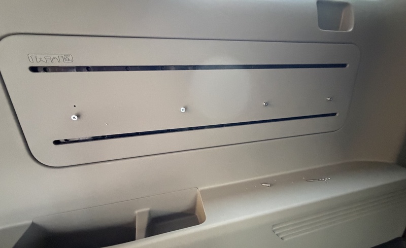

Tof! Als je een keer foto's wil maken van wat je ervan gemaakt hebt? Wij zijn niet zo handig, dus wij hebben een bestelling geplaatst bij Campal Camper conversions... Hoe sloop je die stoel eruit dan... en ik ben ook erg benieuwd hoe je keuken er dan straks uitziet. Is het je bedoeling om er een hefdak op te zettten er zo een echte camper (voor RDW en belastingdienst) van te maken? (btw heet je "Mievje" omdat je begon met een i-Miev? Wij ook namelijk :))
Oh ja, vraagje: We willen graag een peesrail eraan vast kunnen maken, voor een voortent. Enig idee wie dat erop kan maken?

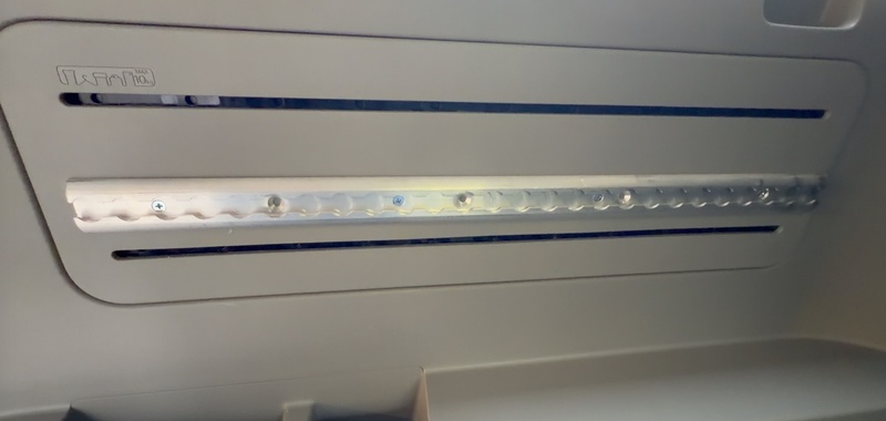

voor die donkere kofferbak heb ik al een klein ledlampje bij Ali gekocht, dat USB oplaadbaar is, opplakbaar en met een magneetje te bevestigen.

ik heb deze bijgeplaatst:
https://www.action.com/nl...stverlichting-met-sensor/
want het originele lampje in de bus is erg karig.
  • ietsje
  • Laatst online: 16-09 19:45
stv-visuals schreef op zaterdag 11 april 2026 @ 03:53:
nice! is de sensorfunctie ook uit te zetten? bij 'stealth camping' zou ik niet graag willen dat een beweging het licht aanmaakt...
Klopt, eerste was een I-miev, gewacht totdat Fastned genoeg stationnetjes had gebouwd om heel Nederland door te kunnen :)
Foto's volgen in een later stadium.
Het wordt voorlopig geen camper voor de belastingdienst, die gaan er niet mee kamperen, wij wel 8)
Stoel verwijderen, stekkers los, plastics verwijderen, bouten los draaien. (Grote dopsleutel nodig, zitten heel vast)
Peesrail heb ik eerst ook aan gedacht, maar ik denk dat een cassetteluifel toch een stuk handiger is.

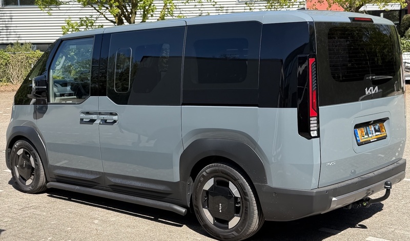

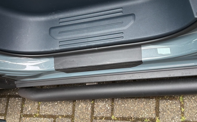

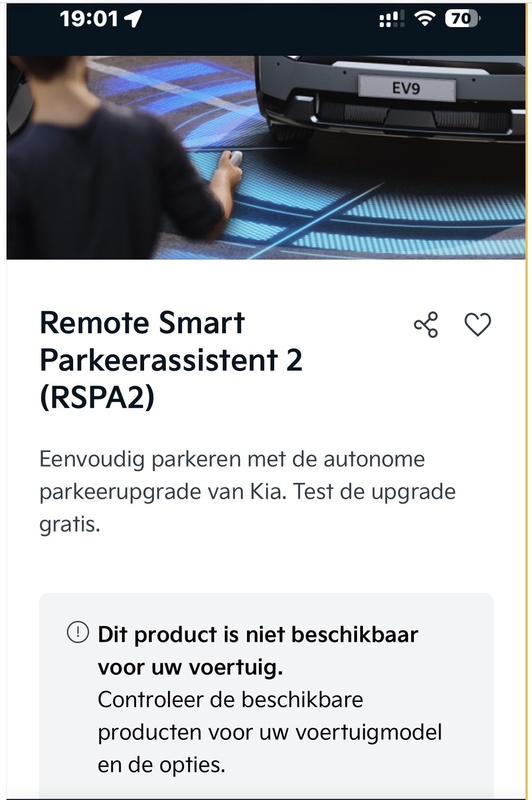

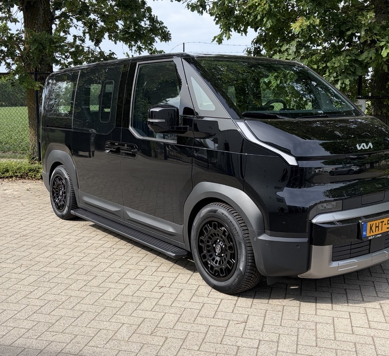

Sinds 3 april heb ik een KIA PV5 Elite Executive,tot nog toe dik tevreden,mijn 1e EV na 25jaar VW diesels.
Trekhaak en sidebars laten plaatsen,gisteren de ramen laten tinten.
Nog maar 1007km gereden ivm drukte met andere zaken.
Carplay werkt soms wel,soms niet,schijnt aan de iPhone 17pro te liggen volgens berichten elders.
Radio luister ik weinig of niet,ik ga nog wel een V2L aanschaffen.
Opladen doe ik op de zaak met 3 fase kabel,ca 11kw/u.
Van de week bij Circle K gaan laden om te zien hoe dit werkt.
110kw kwam er binnen,dat schiet wel op,ook ander kostenplaatje.
Bedankt voor dit topic,bij de dealer zijn ze van veel dingen niet op de hoogte.

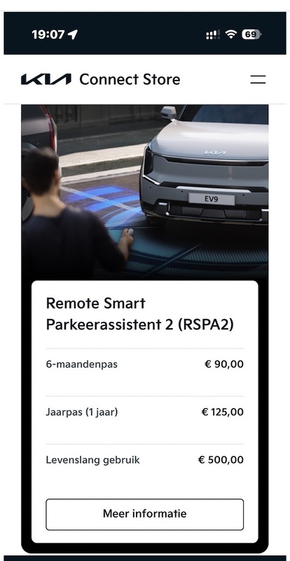

Oa wisten ze niet of er RSPA2 aan kwam voor dit model.
Op Youtube vond ik een filmpje waar het wel op de passenger versie zat,althans
gedemonstreerd.Afbeeldingslocatie: https://tweakers.net/i/hbEwtAc9dkg-VntakZzOleOxJcA=/800x/filters:strip_icc():strip_exif()/f/image/3CIb0EimDZ4cuapkrgGpEI97.jpg?f=fotoalbum_large
[ Voor 18% gewijzigd door Hemaworstje op 27-04-2026 00:09 ]

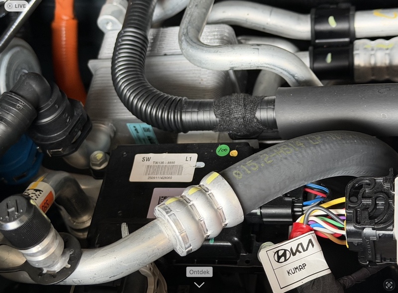

Welke 71 kwh passenger versies hebben de warmtepomp? Ik zie het nergens staan in de prijslijst:
https://www.kia.com/content/dam/kwcms/kme/nl/nl/assets/contents/utility/price-list/Kia-Netherlands-PV5-Passenger-prijslijst.pdf

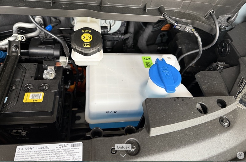

  • Hemaworstje

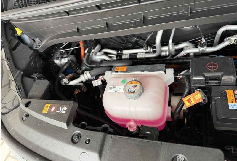

Daar ben ik ook mee bezig geweest om te zoeken,erg onduidelijk.
In de UK worden ze aangeboden omdat het daar kouder wordt als in NL las ik ergens,maw
ik vermoed dat NL ze niet heeft en dat het hier gewone verwarming elementen betreft oid.
Ik kon geen warmtepomp vinden onder mijn motorkap.
Blijkbaar zit er dan een unit met dikke zwarte slangen ergens.
Afbeeldingslocatie: https://tweakers.net/i/uGf4rYyM0v8opxx5cl5MzzEfnMM=/800x/filters:strip_icc():strip_exif()/f/image/7rtYGBUi2U4QqrHkB2xUVPjZ.jpg?f=fotoalbum_large
Afbeeldingslocatie: https://tweakers.net/i/xIokAqtNFM_0yFuIAxchgFclQRI=/800x/filters:strip_icc():strip_exif()/f/image/9IqWsiBG3jut3ojkuSbySFA8.jpg?f=fotoalbum_large
Afbeeldingslocatie: https://tweakers.net/i/7tyAsz2W3EsxfeMe-AApTsKGzug=/800x/filters:strip_icc():strip_exif()/f/image/zVUEGzq0LvrpbPIWRZql4Sa7.jpg?f=fotoalbum_large
[ Voor 3% gewijzigd door Hemaworstje op 09-05-2026 11:14 ]

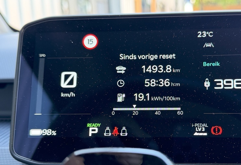

busje wil je toch ook kunnen kilometervreten voor reisjes? Heb zelf natuurlijk nog geen EV-ervaring.
Ook mijn eerste EV, bereik is een dingetje. Het is een variabele wat nogal afhankelijk is van diverse factoren.
En daar moet je dus rekening mee gaan houden. effe aftanken bij de pomp is verleden tijd. Plannen, temperatuur, wind tegen of niet..allemaal factoren die relevant zijn.
Tot nu toe doe ik 17/18 kwh per 100 km..dus je haalt de 400 km wel met een 71 kwh. maar sec snelweg is niet goed voor bereik. dan zit ik op 20/1 kwh /100 km. dus haal je 300/325 km
  • DIKKEHENK
  • Laatst online: 12-11 12:15
Hemaworstje schreef op zaterdag 9 mei 2026 @ 11:13:
Die heb je als optie, of die heb je niet? Standaard zit het dacht ik in geen enkele variant , het is altijd een optie. Het zit blijkbaar nogal verweven met het motorgedeelte.
Voor een personenversie zou ik t wel erbij nemen iig. Voor een cargo is het geen punt, je trekt een jas extra aan :)
17-18kWh/100km is wel erg netjes; 20 op de snelweg ook. Mijn oog was ook gevallen op een PV5 passenger, maar voorlopig kan ik enkel de ID.Buzz LWB kiezen bij mijn werkgever.
Hemaworstje schreef op zondag 26 april 2026 @ 21:31:
gedemonstreerd.[Afbeelding]
Hi, mag ik vragen waar de sidebars helpt laten plaatsen, en waar de ramen hebt laten tinten?
Tweede vraag: Heb je de trekhaak elders eronder laten zetten? (en mag hij dan evengoed hetzelfde gewicht trekken volgens opgave?) Want wij krijgen de PV5 deze week geleverd zónder de bestelde en betaalde trekhaak omdat er een wereldwijd trekhakenprobleem zou zijn bij Kia. Zijn er hier meer mensen die een trekhaak besteld hebben en hem ook gekregen hebben (of niet) bij aflevering? Klagen bij de dealer zal ook weinig zin hebben, iemand enig idee waar ik het beste hierover kan klagen? Ik heb ons vorige elektrisch busje juist verkocht omdat déze een trekhaak en een fatsoenlijk trekgewicht heeft, voor het trekken van onze kleine caravan. Nu kunnen we er niet mee op vakantie! :(

  • Hemaworstje
ietsje schreef op zondag 10 mei 2026 @ 16:55:
Hi.
Sidebars bij de dealer,evenals de trekhaak,bij levering zat eea er onder.
Het tinten bij iemand die dat parttime doet,kwam op ca € 240,- .
Zijkanten 15% en achterklep op 5% folie,op advies van de plakker.
Ik ben daar al meerdere keren goed geholpen,vakwerk door een nette gast.
Volgens opgaaf mag ik 1500kg trekken.
Tot nog toe 1x gedaan met flinke gesloten aanhanger,wel een korte rit.
Hij had er geen moeite mee hoewel de aanhanger niet vol was,maar gaf wel een
kortere actie radius aan op het dashboard,wat begrijpelijk is natuurlijk.

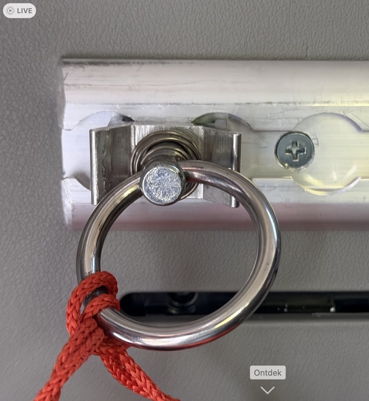

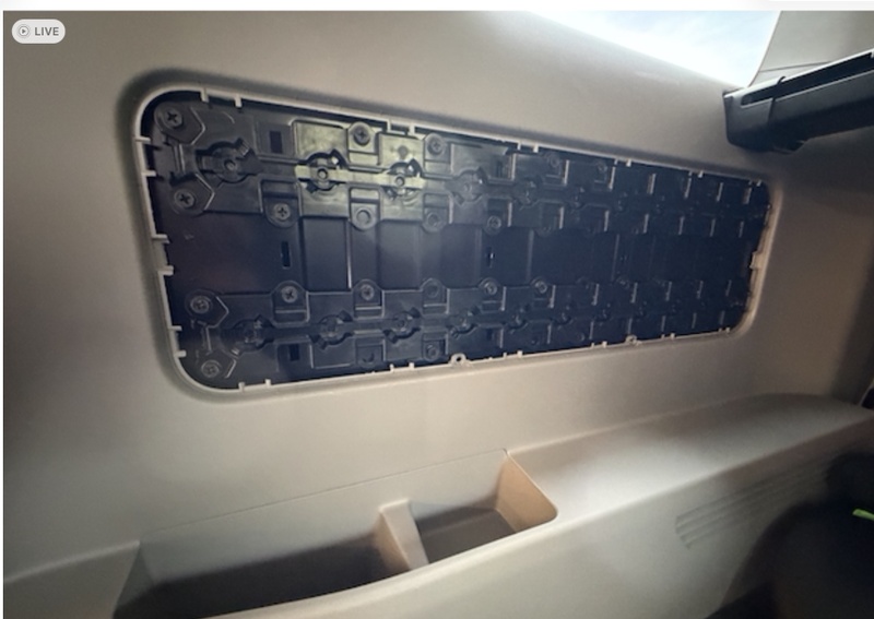

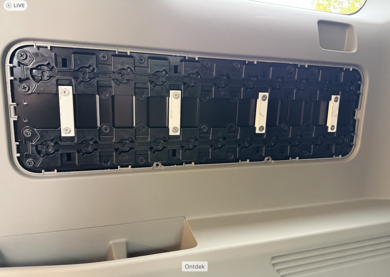

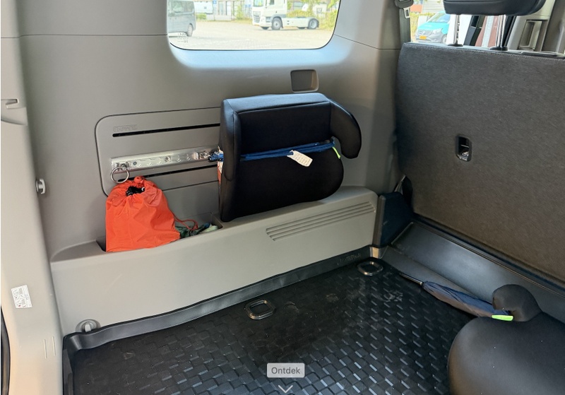

Afgelopen weken wat aanpassingen gedaan,oa een rail aan de zijkant in de kofferbak.
De Addgear bevestiging is niet al te sterk,derhalve wat aangepast.
Afbeeldingslocatie: https://tweakers.net/i/YUqJAo2XWGmGSL7q4l9G9_odnHY=/800x/filters:strip_icc():strip_exif()/f/image/H2edj7UrLHLQUMSG2EWLdYuH.jpg?f=fotoalbum_large
Afbeeldingslocatie: https://tweakers.net/i/VfWaN4oYZVDrZVjC_6NHII0B6Aw=/800x/filters:strip_icc():strip_exif()/f/image/kbCaPepYgZA1qjoN1fR0kqGU.jpg?f=fotoalbum_large
Afbeeldingslocatie: https://tweakers.net/i/TJjQAwbzZL49QjA3sc_P-T2vGPM=/800x/filters:strip_icc():strip_exif()/f/image/NN6LEhDNK89L8rQjbnAMiATx.jpg?f=fotoalbum_large
Afbeeldingslocatie: https://tweakers.net/i/btP772KgD6pXSi9thIFzDBx6_GE=/800x/filters:strip_icc():strip_exif()/f/image/yKLQA76ZuPR2VcAAGr5BcQEf.jpg?f=fotoalbum_large
Afbeeldingslocatie: https://tweakers.net/i/0DxOXEl-fGEjVoDNoyPIYdIXeMg=/800x/filters:strip_icc():strip_exif()/f/image/Stn06Z0I2NhGiHrcyvdb4xnW.jpg?f=fotoalbum_large
Afbeeldingslocatie: https://tweakers.net/i/e_nvJEHzr7sFaDKO93lSyNxn5wQ=/x800/filters:strip_icc():strip_exif()/f/image/t19h7X90Wx0ERgY3GLAIEmDL.jpg?f=fotoalbum_large
  • Hemaworstje
De instapbak heb ik voorzien van antisliptape om de lak wat langer mooi te houden.
Rolletje tape kost ca €20.-, voor 5mtr.
Bij een vorige auto ook gebruikt,goede ervaring met het materiaal.
Afbeeldingslocatie: https://tweakers.net/i/EbQNLbC7Lo-hQIHnvZ8c_mSK0Ww=/800x/filters:strip_icc():strip_exif()/f/image/rDPECiPFxnJM2Cjk2A1L2PZU.jpg?f=fotoalbum_large
Afbeeldingslocatie: https://tweakers.net/i/fwk9CBoKRI7rNRakODH2YgAKqjE=/x800/filters:strip_icc():strip_exif()/f/image/HXDuiF1PivhEEO7T0mEMuj8F.jpg?f=fotoalbum_large
Afbeeldingslocatie: https://tweakers.net/i/ei-tlawV-oOonYo4ir9MYLjOsNc=/x800/filters:strip_icc():strip_exif()/f/image/beHS7ge9o8uWtu670U0AgcHb.jpg?f=fotoalbum_large
  • Hemaworstje
Ik had bij KIA de vraag gesteld of de RSPA2 functie beschikbaar zou komen.
Deze functie geeft je de mogelijkheid om uit of in een smal parkeervak te rijden.
Mijn garage is niet zo breed en het zou fijn zijn als die functie er op zit of komt.
De KIA hier niet speciaal voor gekocht maar volgens mijn informatie voldoet de auto
aan de minimale eisen om het te activeren.
Ze weten het ook niet blijkbaar,dus even afwachten dan maar.
Afbeeldingslocatie: https://tweakers.net/i/adSTfcQFVIAhg6W2Llq7P7NABXU=/x800/filters:strip_icc():strip_exif()/f/image/i5RHteGo3JykUOpVy8ycwlfZ.jpg?f=fotoalbum_large
Afbeeldingslocatie: https://tweakers.net/i/i3XRyU7UraEb_YK-O24TeKaOGYA=/x800/filters:strip_icc():strip_exif()/f/image/hrmYTFOQ9U2PKFghajsUByAs.jpg?f=fotoalbum_large
Beste ,
Er is een reactie geplaatst op uw vraag:
Beste heer.
Hartelijk dank voor je bericht aan Kia Nederland.
Wij begrijpen dat het verwarrend kan zijn wanneer deze functie online zichtbaar is, maar momenteel nog niet beschikbaar blijkt voor je voertuig. Op dit moment wordt RSPA2 helaas nog niet ondersteund op de uitvoering van de Kia PV5 via de Kia Connect Store.
Hoewel je voertuig mogelijk beschikt over een deel van de benodigde hardware, is de functie softwarematig nog niet vrijgegeven voor dit model. Op dit moment hebben wij ook nog geen officiële informatie ontvangen over een eventuele toekomstige beschikbaarheid.
Vertrouwende erop je hiermee voldoende te hebben geïnformeerd.
[ Voor 10% gewijzigd door Hemaworstje op 13-05-2026 12:04 ]

Hemaworstje schreef op dinsdag 12 mei 2026 @ 19:06:
Beste ,
Beste heer.
je hebt wel de duurste versie met 360 graden camera's nodig sowieso he? Valt het voor ons al af

Hemaworstje schreef op dinsdag 12 mei 2026 @ 14:45:
Mooi werk! :) Dank voor het delen, nieuwsgierig naar de rest!

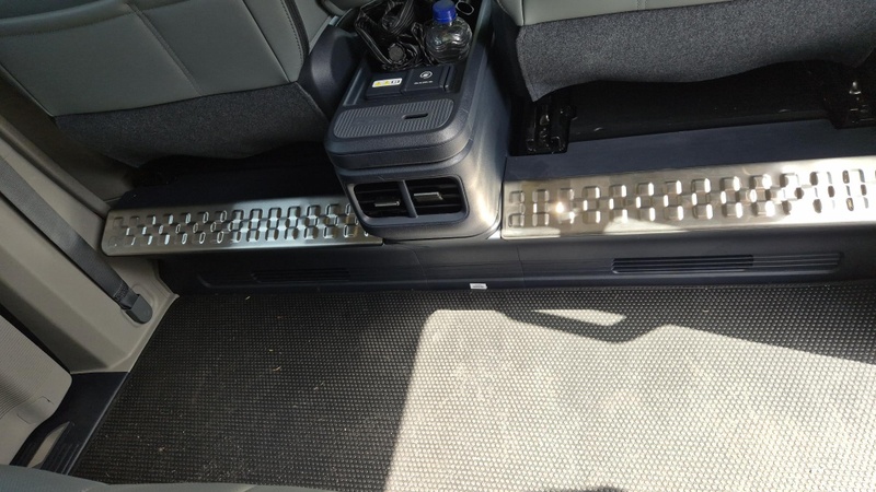

Wat eigen Addgear: van AliExpress, linker voetsteun bestuurder RVS instaplijsten RVS voetsteunen 2e rij en bumperbeschermers volgen nog
Afbeeldingslocatie: https://tweakers.net/i/wcTbx_8bES7_WCw15LgmplVPyyk=/x800/filters:strip_icc():strip_exif()/f/image/cBhkrET5TMiPubAVhu06AmMR.jpg?f=fotoalbum_large
Afbeeldingslocatie: https://tweakers.net/i/L_fQt6aY2uqwFKzgZErW7eH4f94=/x800/filters:strip_icc():strip_exif()/f/image/z5POiUyc8eSh31S0l5ntEruR.jpg?f=fotoalbum_largeAfbeeldingslocatie: https://tweakers.net/i/C2tdElnZQGsPVRp0bsguLC7fX7M=/x800/filters:strip_icc():strip_exif()/f/image/5FXFBMwAxWb85JyCX0BqcJ3K.jpg?f=fotoalbum_large
Klaptafel
V2L Adapter voor de laadpoort
Voetsteun/Stijgbeugel om op het dak te komen
Deurbeschermers 1e rij
Haken hoofdsteun achter (t.b.v. kofferruimte)
Rubber matten 1e en 2e rij, kofferbak
Privacy Folie
USB-C naar A adapter

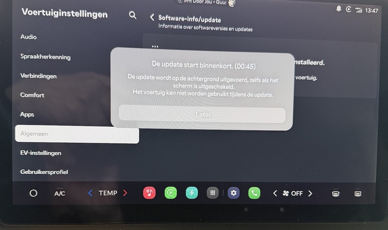

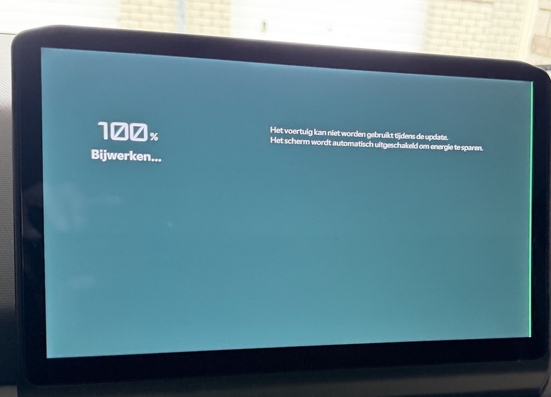

Er is een software update beschikbaar voor de PV5.( Ota ).
Nog niet gezien wat er veranderd of verbeterd is,de update is wel
uitgevoerd door mij,morgen eens neuzen.
Afbeeldingslocatie: https://tweakers.net/i/LYt2AGKxqE-lH8ngFv0wcQT2OyY=/800x/filters:strip_icc():strip_exif()/f/image/8F4wV9QG4H8FyNFtJYdgW3GM.jpg?f=fotoalbum_large
Afbeeldingslocatie: https://tweakers.net/i/MSecjWyfHOg3bvwjrWb4AzjiscE=/800x/filters:strip_icc():strip_exif()/f/image/0WIeG6csbP3NYa5Xatm9Y2C7.jpg?f=fotoalbum_large
Afbeeldingslocatie: https://tweakers.net/i/c-dQ9J1QwdUHFm2d8XBqfNi5RWU=/fit-in/4920x3264/filters:max_bytes(3145728):no_upscale():strip_icc():strip_exif()/f/image/rae7wFkOUQbgoLUlqH6o7Qob.jpg?f=user_large

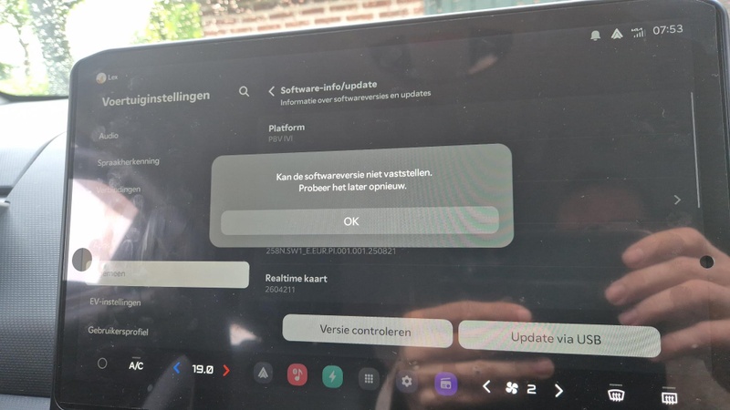

Afbeeldingslocatie: https://tweakers.net/i/CwKgVb0kDj2720dz4GnyVUWTZXI=/800x/filters:strip_icc():strip_exif()/f/image/WKGbzuAiCLfQ7sCA3ecnh4LI.jpg?f=fotoalbum_large Hij blijft dit aangeven. Iemand al gelukt? Wat is er nieuw?
PV5 Passenger Elite Executive trekhaak, div. trim
  • Mievje
  • Registratie: November 2016
  • Laatst online: 18-11 21:46
zdDog66 schreef op woensdag 20 mei 2026 @ 12:32:
[Afbeelding] Hij blijft dit aangeven. Iemand al gelukt? Wat is er nieuw?
Die melding heb ik ook, en nog geen update.
  • Hemaworstje
Deed het bij mij meteen goed.
Wat er nieuw is weet ik niet precies,was met collega op pad en die
hield me verbaal nogal bezig,had wel het idee dat de piepjes etc minder
zenuwachtig waren.
Voor mijn informatie,ik heb een passenger versie,is deze update ook
voor een cargo uitvoering?

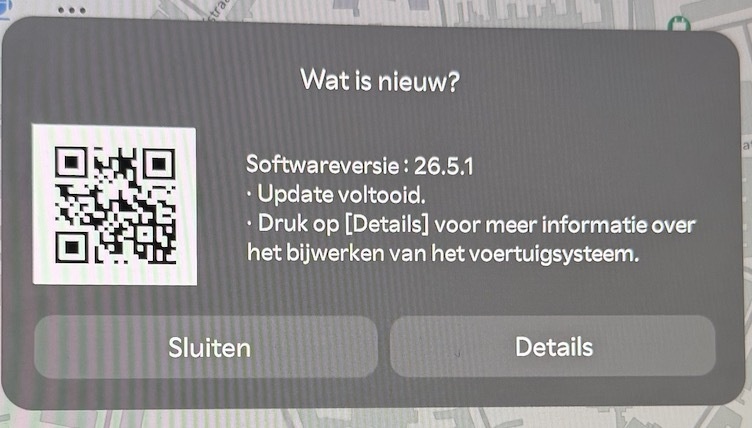

Update was nu wel beschikbaar; "wat is er nieuw" moet je blijkbaar voor de update bekijken, daarna geen melding meer
Van wat ik zag: de 360gr camera heeft nu ook dynamische streepjes? (of was het me niet eerder opgevallen?)
De DAW (ogen naar voren) is nog net zo irritant, rest moet ik nog ervaren

Vandaag na het opladen viel me op dat ik de regeneratie toch aan kon zetten
ondanks dat de accu op 98% stond.
Was voorheen niet mogelijk.
Carplay doet het nu ook een stuk beter.
Afbeeldingslocatie: https://tweakers.net/i/5fcp-sHH8IZNwnyH9uHQ_hGZj7c=/800x/filters:strip_icc():strip_exif()/f/image/XOp3gP4YVDvHRdEg4Nr3Ssct.jpg?f=fotoalbum_large

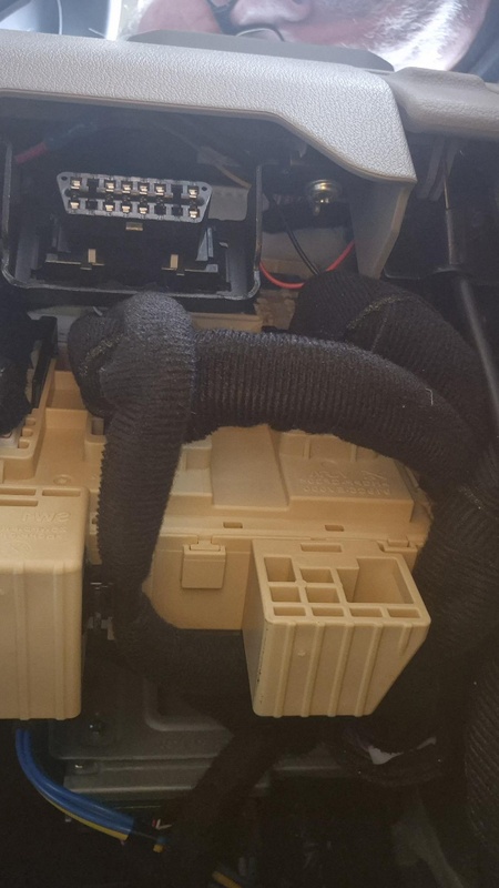

Heeft iemand al de OBD poort gespot? ik kan m niet vinden, wil weten hoe toegankelijk die is voor dieven en of ik er een slot op moet zetten (zijn 2 types een "innie en outtie" ).

OBD poort moet op elke auto zitten, die moet er dus zijn.

yep, maar waar?

  • Krystman
  • Laatst online: 19-11 14:35

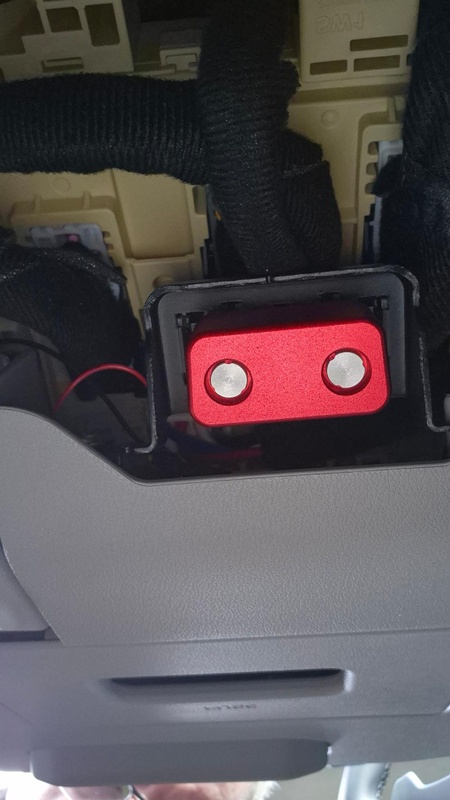

Never mind, I found it. It's right below the cabin fuse box lid, it's not inside the lid where I expected it. It's recessed into the dash molding so it was hiding from me!
https://www.kiaownersclub.co.uk/threads/location-of-the-obd-port.87897/

ik moest even zoeken op het Duitse forum, hij zit helemaal links onder (verlengde naar onder van) het dashboard dus waar je linkervoet omhoog kijkt; het is dus een "outtie" en daar past een OBD cover overheen met een slot.
Afbeeldingslocatie: https://tweakers.net/i/3PDYd47HxZiqrMbCd9Fyv9NSMas=/x800/filters:strip_icc():strip_exif()/f/image/sEAHMyOqIe7xMld0yqzbUFme.jpg?f=fotoalbum_large
  • hvwees
  • Laatst online: 01:04
Ik vond dit op een Engels Kia owners forum

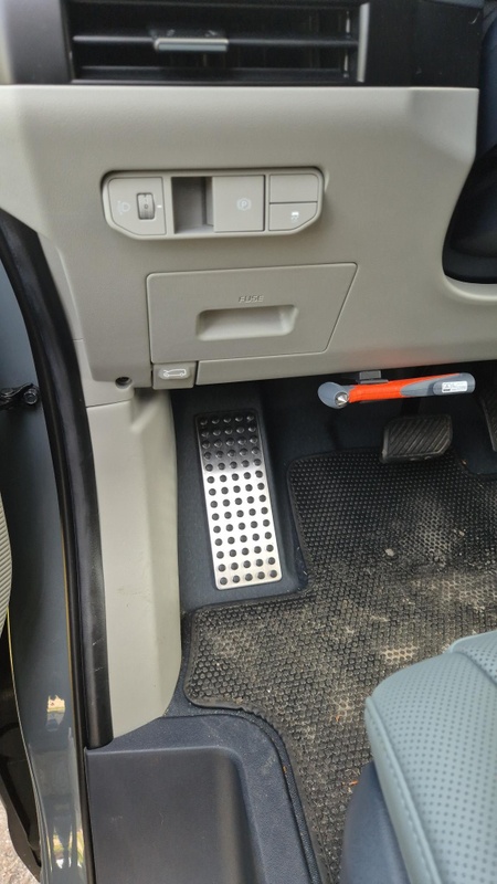

Overigens vond ik deze onder de voetenmatruimte bestuurderskant, die had ik nog niet eerder gevonden haha
Afbeeldingslocatie: https://tweakers.net/i/2WHqWdlq9fhr8zeaa6gL2WFGiJ8=/x800/filters:strip_icc():strip_exif()/f/image/fwEWPWaIpdQNhCMKXTRxpBMA.jpg?f=fotoalbum_large

  • MaartenT
  • Registratie: Maart 2026
  • Laatst online: 17-11 09:50
Vandaag de trekhaak laten monteren en nieuwe velgen erop.
Afbeeldingslocatie: https://tweakers.net/i/b99nJxVTZLbzZd7UueTWd_sa-7w=/800x/filters:strip_icc():strip_exif()/f/image/GqP95AJ1ZA0lPPgniSIWsUAv.jpg?f=fotoalbum_large
  • MaartenT
oh.. en natuurlijk de sidesteps :)

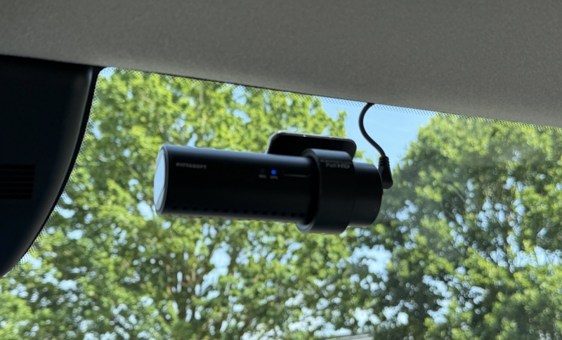

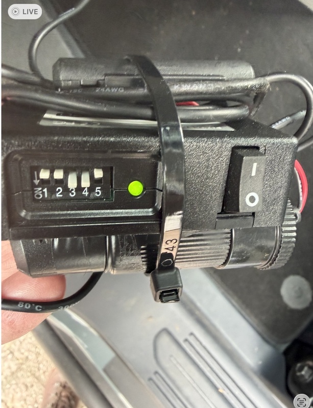

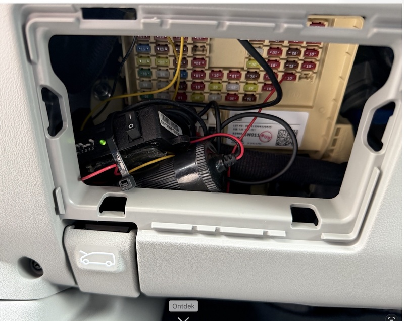

Vorige week bij een auto elektriker een Blackvue dashcam laten plaatsen.
De cam kwam met een soort powerbox ( power magic pro) die je accu beschermt tegen leeg lopen.
Er zat een 2e cam bij voor op de achterklep,deze wordt later gedaan.
Tot nu toe tevreden over de cam.
In mijn vorige auto had ik er ook 1,goed merk,betrouwbaar gebleken ook.
Draden hebben ze netjes weggewerkt.
Afbeeldingslocatie: https://tweakers.net/i/-kQ3k5Gk7TlAZBpvAHEaLw5is9M=/800x/filters:strip_icc():strip_exif()/f/image/wVS4x9ra5LImKt9LciZcu1Oa.jpg?f=fotoalbum_large

Afbeeldingslocatie: https://tweakers.net/i/NOAz8UoyghcRu7FYjr0Il4D8Wb4=/x800/filters:strip_icc():strip_exif()/f/image/pGxH2Pd92ma23eo54Fu2DQ9T.jpg?f=fotoalbum_large
Toch maar AliExpress slotje op gezet

Afbeeldingslocatie: https://tweakers.net/i/6yHcC0zCKYQADjztQvWTCJtPmjY=/800x/filters:strip_icc():strip_exif()/f/image/75DAr9hddjM7DwhzRDEgEa92.jpg?f=fotoalbum_large
Afbeeldingslocatie: https://tweakers.net/i/tQBKb6py8BPWxgobW4FuYLrvF40=/800x/filters:strip_icc():strip_exif()/f/image/m6vyYoHUoO6kV6mOShMMss4r.jpg?f=fotoalbum_large
Afbeeldingslocatie: https://tweakers.net/i/DphPI2hmVJ5GW7R5WiCQRkTsDXA=/800x/filters:strip_icc():strip_exif()/f/image/rZou4YtRiAHo4dCqItg7RnQJ.jpg?f=fotoalbum_large
Afbeeldingslocatie: https://tweakers.net/i/vFc17dsmTGcz9-xeS9QyIhEJroA=/800x/filters:strip_icc():strip_exif()/f/image/OTzHKUosXxzoTZ0Cork7OSwH.jpg?f=fotoalbum_large
Afbeeldingslocatie: https://tweakers.net/i/d610gvwKAB4Ver5vkXgVXX4gAb8=/800x/filters:strip_icc():strip_exif()/f/image/DTJvODL82UHYCSI75xiZBUaI.jpg?f=fotoalbum_large
Roofrails: uit turkije (via Etsy) voor een fractie van de prijs. Goed afgewerkt aluminium en alle bijbehorende bouten en rubbers. (wel 15 euro invoerrechten :-) ). Staat wel mooi dacht ik...
Brodit telefoonhouder gebruikt en aagepast voor mijn "achteruitkijkspiegel" als we met de caravan rijden.
Camera met magneet en accu wordt achter op de caravan "geplakt". Bereik is meer dan 50 meter inclusief obstakels: erg tevreden mee! (Urvolax via Amazon, camera en monitor)
Viofo A119 V3 dashcam: USB kabel kon ik zo onder het hemeltje drukken en langs de stijl naar de deur twee plakstripjes gebruikt daarna achter het deurrubber weggewerkt waarna het snoer bij het dashboeard naar de grote kast achter het stuur gaat voor de USB aansluiting (via verloopje)
Tot zover mijn "projecten" nu nog een trekhaak

Heel benieuwd naar project trekhaak. PV5 7 zitter icm een caravan van 1500kg lijkt mij een mooie optie voor ons gezin in de toekomst.

Gisteren een rit gemaakt noordoost naar zuidwest 196Km
windkracht 1-2 "tegen", 35C, eco modus, airco aan
accu 100%; gaf aan: range "492Km"
rit was 90% rond 90Kmh, af en toe achter een vrachtwagen op cruise control kortste afstand
aankomst accu 60%, range "302Km"
Hierna opgeladen 3Fasen 12Kw naar 95%
Terugweg 212Km ivm afsluiting deel A27 maar ongeveer 95% op 105Kmh op de teller (is ong. 102Kmh op GPS) en "wind mee"
aankomst accu 35%, range "175Km"
Had ik niet verwacht, met name heenreis, had ik terug ook zo zuinig gereden dan had ik op 1 lading op en neer kunnen gaan. Het scheelde maar 18minuten op de voorspelling van de navigatie.
