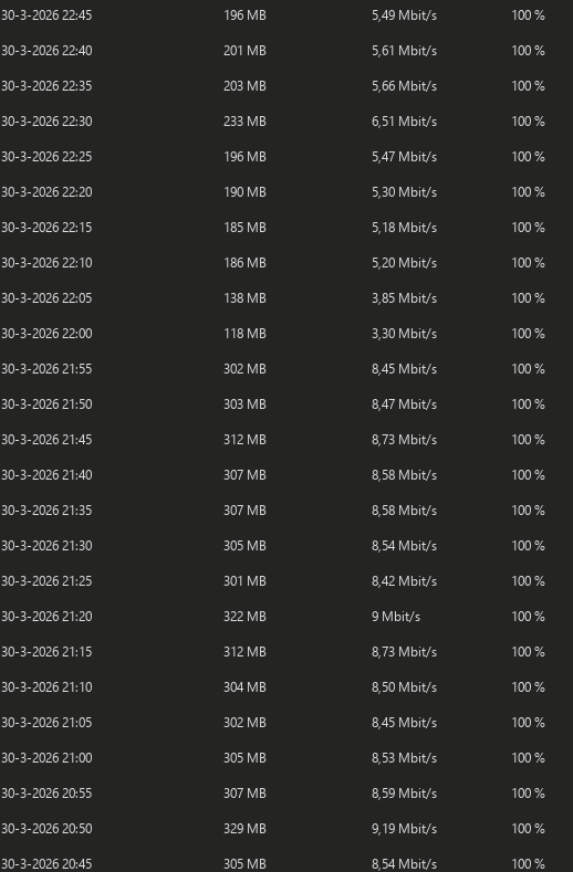

De titel zegt het al, welke provider is het beste momenteel voor mij?
Ik vraag mij af welke provider beter is. Ziggo is geen optie omdat hun niet 100% glasvezel leveren. Wat mijn ouders leuk zouden vinden is een nieuwe tv omdat die van hun redelijk oud is. Voor ons is het dus even wachten tot een provider die aanbied, want even 400 a 600 honderd euro aftikken voor een nieuwe tv zit er op dit moment niet in. In de tussentijd zou ik graag jullie ervaringen willen weten over providers, ivm de verbinding en klantenservice. Klantenservice aan de telefoon was echt verschrikkelijk bij odido, op 1 a 2 mensen. Het budget per maand voor ons zit op de 55 euro ongeveer.
Wij zitten nu bij odido en sinds maanden heb ik ontzettend veel lag spikes in fifa, cod, fortnite en ik weet dat die games al gevoelig zijn, maar dit is nog nooit zo erg geweest. Mijn probleem is dat we bekabeld op het modem hoge down maar lage up halen, 900 down ongeveer 300 up. Normaal gesproken gebruik ik een versterker die draadloos is verbonden, maar wel kabel erin naar mijn pc, en sinds 2 maanden ongeveer was dat al altijd 700/700. Alles settings aangepast, alle test uitgevoerd etc etc, nieuwe modem, nieuwe kabels, nieuwe ont zelfde zeik. Odido heeft zelf aangegeven het misschien beter is om over te stappen voor ons vanwege het verlopen contract, die hadden we destijds aan de telefoon laten verlengen, dit is dus echter nooit doorgevoerd.
Wat fijn zou zijn is een provider waarbij je geen tot bijna nooit last hebt van packet loss, dat zou fijn zijn.

Ik heb geen idee hoe ik op jullie comments reageer dus excuses, maar ik wilde aanvullen dat wij sws geen tv erbij hoeven omdat heteigenlijk nooit gekeken word en we een apart kasje ervoor hebben. We betalen nu ook 48 euro per maand bij odido, dus die paar eurotjes extra is geen probleem die je na een jaar toch betaald, is voor ons toch iets fijner om een tv te krijgen ipv in1x 500 eu uit te geven. Op ons adress kan kpn odido solcon youfone freedominternet, budget internet voor zo ver ik weet. 1gbit is voor ons is opzich nodig, word gestreamed gegamed tv gekeken gedownload etc etc etc. Als het goed is ligt er glasvezel van kpn hier in onze buurt. We hebben cat6 cat5e geprobeerd, gereset opnieuw ingesteld direct verbonden op het modem en de upload bleef laag. Jammer, want jarenlang heeft dit gewerkt zonder enkele problemen, zelfs met de ont die al 4 jaar 4,5 jaar oud was. Wifi is trouwens wel perfect in bijna heel het huis op de laptop telefoon nintendo switch etc, is ook 5ghz verbinding

Beetje ironisch dat je geen Ziggo wilt want niet 100% glasvezel en vervolgens lag spikes ervaart op diezelfde glasvezel. Ik heb tegenwoordig KPN glasvezel maar daarvoor jaren lang Ziggo gehad. Nooit last gehad van lag spikes.
Dat gezegd hebbende, probleem kan net zo goed in je pc liggen. Dat is aannemelijker dan dat het aan de glasvezel verbinding ligt. Probeer eens een andere pc aan te sluiten.

Dank jullie wel voor alle reacties, ik waardeer het enorm. Monteur was ook langs geweest en die heeft gezegd dat of een andere provider het kan oplossen of een netwerkbeheerder moet komen kijken, maar odido deed wat lastig over dat laatste en zeiden zelf ja stap maar over. Ik heb op mijn pc alles geprobeerd wat ik kon kwa settings drivers uninstallen en opnieuw installeren, verschillende kabels en verschillende ports, andere laptop op het modem zelfde koek. Wifi is wel 900/900 naast het modem. Ik zal eens goed kijken of idd 1gb wel echt nodig is, ook web paginas laden best lang soms en streamen buffert af en toe ook, of springt naar lagere kwaliteit. We namen vroeger puur 1gb omdat het zo erg gepushed werd, ook een deel toekomstbestendig dachten we. Glasnet is helaas al rond de 60 euro bij ons, kpn is amper duurder dan odido. Gaten boren in de muren, plafond etc zit er voorlopig niet in, misschien mogelijk om een kabel te trekken en met van die kabel plint dingen mooi weg te werken, maar dan nog is dat voor nu niet relevant, omdat het direct op het modem bekabeld ook lage upload aangeeft. We hebben alles geprobeerd maar dan ook echt alles, samen met de technische dienst van odido en de monteur. Aan de reacties te zien zal het voor ons hoogst waarschijnlijk kpn worden
Als webpagina's traag laden en streamen buffert bij dit soort snelheid internetverbinding heeft dat werkelijk niets met de snelheid te maken. Dat wijst op packetloss en retransmits, dus een instabiele verbinding. Je zou met 1/10 van die snelheid nog prima kunnen streamen (broadcast-quality 4k HDR is ~15Mbps, overgrote deel van streams is daar een fractie van) en webpagina's laden. Als je verbinding tenminste stabiel zou zijn.
Een glasvezelaansluiting laten installeren is toekomstbestendig. Maar als je die eenmaal hebt is er nul reden om een dikkere abonnement te nemen dan je nu nodig hebt - je kunt per slot van rekening bij iedere provider op elk moment een hogere snelheid nemen als je dat wilt. Laat je niet overbodige kosten aanpraten omdat het 'gepushed werd'.
Ter vergelijking: afgelopen kerstvakantie zaten we hier met vijf grootverbruikers waarvan drie (vaak tegelijk) online gameden en eentje zelf content streamde - achter een verbinding van 250Mbps down, 25Mbps up. Nul problemen qua snelheid of stabiliteit.

Zoals je zelf al zegt is Odido niet het probleem. Het probleem is dat je ergens tussen de router en je pc een draadloos deel hebt. Draadloos is sowieso al beperkt en daarnaast ook gevoelig voor storingen van buiten.
Als je zegt dat alles prima werkt als je het helemaal bedraad aansluit dan ben je dus op de verkeerde plek aan het kijken. De vertragingen en andere problemen zitten niet buiten je huis maar in je huis.
Ik zou proberen (hoe moeilijk het ook is) om toch een kabel vanuit de router/switch naar je pc te leggen. Vooral met gamen merk je daar juist het verschil in.
Overstappen helpt dus niet om je problemen op te lossen.
Ps dat Odido zegt dat je beter kunt overstappen is waarschijnlijk omdat hun van jullie gezeur af willen. Ze kunnen het uiteraard niet oplossen als jij geen kabel wilt leggen. Elke andere provider kan dat ook niet veranderen, dan kun je blijven overstappen...

Dankjewel nogmaals voor de reacties, ik dacht dat ik het al had aangegeven, maar zal het nog eens doen. De versterker is draadloos verbonden, met kabel erin naar me pc. Dan zit je eigenlijk op wifi, dat klopt, maar ik heb dus mijn pc letterlijk naar beneden getilt en ook direct op het modem/router getest, cat 6 en daar had ik ook hoge down en lage up. Zoals jullie hebben aangegeven heeft snelheid er niet echt wat mee te maken of wss niet, maar sinds dat ik last heb van de klachten die ik benoemde, deed ik gelijk een speedtest en toen was die snelheids verhouding al zo. En odido heeft ons hier heel slecht mee geholpen op 2 mensen na. Ik denk dat ik op 2 handen kan tellen hoe vaak hun aangegeven hebben een belafspraak in te plannen dat HUN mij bellen maar dat vervolgens nooit doen. En dan als ik ze bel word ik morgen teruggebeld door de afdeling. Ook heeft iemand van de technische dienst aangegeven dat ik een cat6a kabel moest hebben, terwijl cat5e al genoeg is en cat6 meer dan genoeg. Toch raar dat ze dat soort kleine dingen al niet weten. Maar om terug te komen tot het punt, met mijn pc was dit hetzelfde op het modem dus, ook hetzelfde met een andere laptop waarbij de poort ook 1gigabit aankan. De laatste monteur die is langs gekomen bij ons was heel behulpzaam en gaf aan dat het niet aan de kabel of apparaten of pc zal liggen, al helemaal niet als alles nieuw is etc. Hij gaf zelfs aan dat ik ook misschien een andere provider kan proberen

Ook zal ik gaan kijken of 500mb beter is en gaan uitrekenen, vond 1 gigabit fijn voor het downloaden van bestanden maar ik zal eens zien. Btw, wij zijn al 4jaar+ klant bij odido , hebben altijd 700/700 of 800/800 gehad op de draadloos verbonden versterker. Maar aan de reacties te zien word het nogmaals waarschijnlijk kpn.

Dankjewel voor je reactie. Met odido hebben we alles ge probeerd, ze hebben niks gedaan met onze klacht, geen gehoor van gehad. Heb drivers van me pc opnieuw geinstalleerd, kabels nieuw modem nieuw ont nieuw andere poortjes, pc direct op het modem laptop direct op het modem alles was precies hetzelfde. Wat een groot deel mee speelt is de klantenservice bij odido en hun td, ze zeggen allemaal wat anders wanneer het over hetzelfde probleem gaat, en komen afspraken meerdere malen niet na. Monteur heeft gezegd je laatste optie is de netwerk beheerder of een andere provider, en dat eerste heeft odido geen werk van gemaakt na het meerdere malen gevraagd te hebben.
Hier zijn je CMD-resultaten kort samengevat, overzichtelijk onder elkaar:
Ping naar Google: 50 pings, 0% packet loss, 7–10 ms latency
Pathping naar 8.8.8.8: lokale hops 0% packet loss
Tracert naar 8.8.8.8: lage en consistente latency, geen grote spikes
IP-configuratie: netwerkadapter Realtek 2.5GbE, link speed 1 Gbps, IP correct ingesteld
Netstat: geen errors, geen discards
Conclusie: pc, kabel en netwerkkaart functioneren correct; lage upload of packet loss komt niet door de pc.
De CMD-tests laten zien dat je pc volledig correct functioneert. Een ping naar Google gaf 0% packet loss en een latency van 7–10 ms, wat betekent dat je verbinding stabiel is. Pathping naar 8.8.8.8 laat lokaal ook 0% verlies zien, en tracert toont lage en consistente latency zonder grote spikes. Je netwerkadapter werkt op 1 Gbps, IP-configuratie is correct, en netstat toont geen errors of discards. Dit alles bewijst dat je pc, kabel en netwerkkaart goed functioneren en dat eventuele lage upload, trage websites of packet loss niet door je pc worden veroorzaakt.
dit is wat chatgpt zegt, ik wil iedereen nogmaals bedanken voor jullie advies en reacties.
PS. de test heb ik uitgevoerd terwijl mijn pc verbonden was op de versterker, resultaten direct op heeft modem geeft geen verschil

900/900 naast het modem op de wifi van mijn telefoon.
700/700 of 800/800 op mijn pc, kabel naar de versterker. 2 maanden geleden gebeurde het gewoon spontaan. Ik heb geen updates, dingen of iets gedownload, dit is spontaan gebeurd. Alles geprobeerd met drivers, cmd commands, bios settings gereset. helemaal niks veranderd het.
als ik mijn pc direct op het modem zet, haal ik ook hoge down, en lage upload

dus de wifi haalt nu ook geen 900/900 meer?

liberque schreef op vrijdag 10 april 2026 @ 11:55:
Wifi haalt dat wel op mijn telefoon laptop etc, wel als ik in de gang sta waar de modem ook staat, modem staat niet in de meterkast ofzo, maar gewoon open in de gang op een kastje. Verder heb ik met verbinding nooit problemen op al mijn apparaten, switch, laptop, telefoon, smart tv. Enige probleem is echt wat ik met mijn pc heb, alleen geeft helaas wat ik al eerder had benoemd de zelfde resultaten direct op het modem wat een grote shock was. Drivers, safe mode, alles geprobeerd, ik heb ook 1x een tijdje terug me pc gereset, met behoudt van documenten. Bios settings gister ook gereset, pc van het stroom gehaald even, stekker weer erin. Echt niks heeft dit veranderd en niet eens een beetje. Cat5e, cat6 kabels geprobeerd geen verandering. 1 versterker geprobeerd, geen verschil, 2e ook niet. Oude modem zelfde resultaat zowel als de nieuwe, eerst hadden we een 4 jaar oude ont, nieuwe erin geplaatst ook geen verschil. En mijn pc heeft redelijk prima onderdelen, ik zou zelf niet denken dat het daaraan ligt, maar ook vanwege ik dus meerdere apparaten heb getest. De reden dat dacht aan provider switchen, is omdat ik wat dingen had gelezen op internet dat het daar aan kan liggen, maar dus niet zeker. Random wanneer ik spellen speel heb ik in een keer zware last van packet burst, zo een icoontje wat dan bovenaan in beeld komt, ik heb alle onnodige programmes en tabladen verder uitstaan, en andere apparaten staan ook uit in me kamer.
Nog even snel op een rijtje,
Direct op het modem zowel oude als nieuwe, zelfde
Laptop op het moden direct maakte ook geen verschil.
ik word er treurig van:(, ik wil graag iedereen alsnog bedanken met alle tips, er zijn dingen die ik nog niet had geprobeerd, maar helaas mocht het niet baten.

grandmasteryoda schreef op vrijdag 10 april 2026 @ 13:50:
