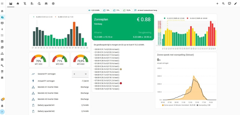

Ik heb 3 marstek venus E op iedere fase een en daarmee kan ik 7500 watt op het net zetten.
Met nodered code van Bob en in home assistant (modbus tcp/ip yaml)
https://github.com/gitcodebob/marstek-venus-rs485-node-red
Afbeeldingslocatie: https://tweakers.net/i/OoHi2oPzG8iu1P_Hzie3RquDpp0=/800x/filters:strip_icc():strip_exif()/f/image/hEUixcMK3vA0UaQWW5AXJwRQ.jpg?f=fotoalbum_large
3600 euro voor 15 kWh (met code marstek25 van thuisbatterij.nl iets goedkoper)
Weinig complex aan.

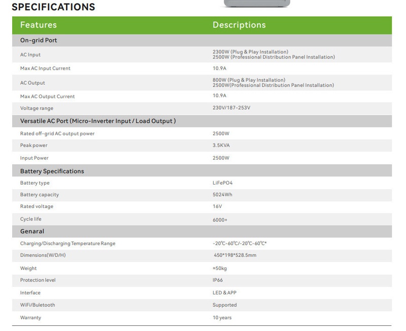

  • Savage008
  • Laatst online: 14-10 14:00
AUijtdehaag schreef op zondag 8 maart 2026 @ 18:02:
Weinig complex aan.
Mag deze met een stekker worden aangesloten met dat vermogen? 2500w
  • AUijtdehaag
@Savage008
Ja waarom niet? Zo wordt die toch afgeleverd?
Uiteraard niet op een bouwmarkt plastic fantastic wcd, maar op een fatsoenlijke ABB ofzo en op een aparte groep..
[ Voor 50% gewijzigd door AUijtdehaag op 15-03-2026 19:47 ]

ik ben ook aan kijken naar zon accu, vooral om de dagopbregst naar savond/snachts/ochtend te verplaatsen.
-Marstek Venus E lijkt leuk, maar toch wel veel negatief over de app
-Indevolt powerflex 2000, tegen dat de 2 Kw unit kleiner is dan de 4 kw unit, dus niet mooi eruitzien.ook prijs is hoger
-de Growatt Aura5000 , leek mij de beste, maar bij uitzoeken datasheet, zag ik dat de accu maar 16Volt is, voor mij een rode vlag!!, (bij 2500w zou hier 156 Ampere lopen?).
dus ik ben er (nog) niet uit,
een "nieuwe"optie zou ook de Tsun MAU5000 , kunnen zijn, maar vind hier er weinig data en verkoop punten van (alleen in oostenrijk), maar qua spec?, een hele goed optie.
(ik was keurder van IEC60335, heb dus wel genoeg electrische onderbouwing)
ps. een zelfbouw zou ook een optie kunnen worden, maar is niet eenvoudig, en verzekeringstechnische de slechtste keuze
Domme niet tweaker waardige vraag wellicht maar ik moet hem toch stellen. Wat is het risico van die 16v? Is dat ook zo ongebruikelijk voor 5kwh plug in batterijen? Bedankt vast
  • wim2584
  • Registratie: April 2026
  • Laatst online: 02-07 16:27
een belasting van dik 150 Ampere, is een hele uitdaging mbt. kabels en componenten, ook de accu's vinden dit niet zo fijn.
(bij een 51 Volt accu (de meeste), is de stroom zo'n 50 Ampere)

de specificatie van de Aura is 16 Volt LiFePo4 accucellen:
ik ben trouwens gegaan voor een Voltdeer SR5000, en later een SR5000 Pro, zijn goede machines, de SR5000 Pro ,is een stuk beter qua standby verbruik, heeft een aerasol voor evt. blussen, en ziet er veel mooier uit dan de SR5000 , ik adviseer nu dus de Voltdeer SR 5000 ProAfbeeldingslocatie: https://tweakers.net/i/iW8n8qFfpYw-dcLQhVoMadL-ak0=/800x/filters:strip_icc():strip_exif()/f/image/loGfD0UAPoqbRwZiIhEB7tdY.jpg?f=fotoalbum_large
