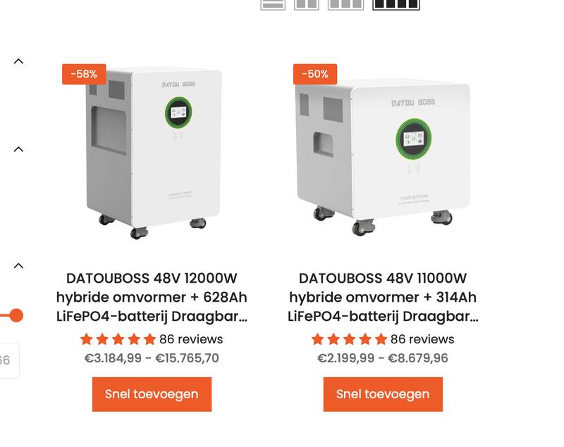

Als je het aandurft kun je altijd nog voor dit soort ("spotgoedkope") all in one oplossingen kijken.
Afbeeldingslocatie: https://tweakers.net/i/ijBhpw22_TGedwWOpNKj2Sa0B8w=/800x/filters:strip_exif()/f/image/dbJS4e8aWoJUprov6Z2rCGsL.png?f=fotoalbum_large
De besturing is overduidelijk gekopieerd van Deye, maar dat is het niet.
De ervaringen zijn wat verdeeld volgens mij, maar lees links en rechts dat ze claimen dat er BYD accu's in zitten.
Goedkoper dan dit ben ik het nog niet tegengekomen.
Wel meteen noodstroom aansluitingen, maar er valt natuurlijk wat te zeggen over de aansluitmethode van die terminals.
Met een beetje googlen vind je een kortingscode voor 10%.
Je betaalt geen BTW (worden verzonden uit Duitsland) en geen verzendkosten.
https://www.datouboss.com...touboss-12000w-aio-system
Verkijk je niet op het formaat overigens, want die van 32 kWh is een best karretje! :Y)
