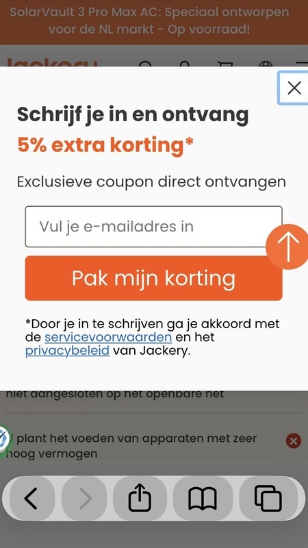

De concurrentie zit inderdaad niet stil. Ook Zendure komt met een mooie AC versie : de Zendure Mix ( 8 Kwh voor €1999 )
Ik keek ook nog even naar de prijzen bij Jackery. Ik kreeg ondertussen toch al wel weer een korting aangeboden van 5 %.
Afbeeldingslocatie: https://tweakers.net/i/BR7MzjwFbQ4u99ylmxGtH7KYBAY=/x800/filters:strip_icc():strip_exif()/f/image/ydraaK6DOsayCblYFPrXKmNP.jpg?f=fotoalbum_large

Vandaag ben ik alvast een beetje gaan kijken naar alle spullen die ik reeds binnen heb om voor te gaan bereiden voor de boel te gaan plaatsen, nu had ik bij Jackery dus ook alle kabels erbij besteld maar wat blijkt, op die kabels zitten dus een of andere vage : Mayla connectoren ipv Staubli.
Nu lees ik hier en daar dat je connectoren beter niet kan uitwisselen met andere merken, terwijl er op de zonnepanelen zelf (JaSolar) gewoon staubli's zitten. Hoe denken jullie hierover ? ik ben ik staat om al die kabels terug te sturen door die connectoren.
Ik dacht, nou koop alles bij jackery, dan zit het wel goed. en dan zie ik dus ineens dit soort meuk.....
Edit: Ik heb jackery support een mail gestuurd dat ik alle extension cables wil retourneren, omdat ik geen Russisch Roulette wil spelen met me huis :)
Dus ik hou jullie op de hoogte van hoe dit gaat verlopen vanuit Jackery
[ Voor 16% gewijzigd door Alexxie op 10-05-2026 14:31 ]
