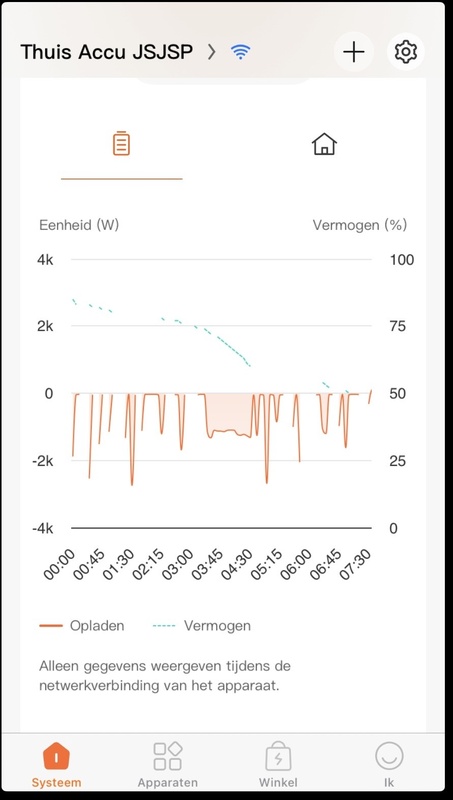

Reinhard schreef op donderdag 16 april 2026 @ 20:36:
Net de Jackery Solarvault 3 Pro Max geǐnstalleerd en aangesloten op het zelfde Wifi netwerk als mijn Homewizard P1 meter. Toch wordt de meter niet gevonden in de Jackery app. De HW P1 is voorzien fan de meest recentw firmware, evenals de Jackery app en batterij. Iemand enig idee?
Vraag me niet hoe, maar ik heb inmiddels de Homewizard P1 meter in de Jackery app herkend en aan de praat gekregen. Nadat ik op het plaatje van de batterij klikte verscheen er ergens onderin de mogelijkheid om apparaten toe te voegen ( dus niet de plus bovenin het scherm ) en daar verscheen zomaar de HW P1 meter tussen.
Nu heb ik nog wel een aantal ( leken) vragen:
1. Ik lees hier over firmware versie 1.2. Bij mij zie ik alleen maar versie V1.1 staan ( gisteren geüpdated ).
2. Mijn batterij staat nu in de AI-leermodus, die volgens de app 24 uur gaat duren. Afbeeldingslocatie: https://tweakers.net/i/SoPzMkJg1QMliff6oK_pIJAgtks=/x800/filters:strip_icc():strip_exif()/f/image/L9WyvpXgHEWJnT7LbwBzegul.jpg?f=fotoalbum_large
Als ik goed kijk lijkt hij nog geen stroom van de zonnepanelen te trekken, terwijl ik met mijn panelen wél stroom opwek. Kan dit kloppen?
3. Mijn P1-meter én de Solarvault zijn beide aangesloten op hetzelfde 2,4 ghz netwerk ( in dezelfde IP-range ). Toch verliest de batterij geregeld de connectie met het netwerk ( via een range-extender, die dichtbij zit.) . De batterij blijft dan wél doorladen. Klopt dit?
Afbeeldingslocatie: https://tweakers.net/i/mzH6vC_yb40EFfJVTtHZLrXADHU=/x800/filters:strip_icc():strip_exif()/f/image/pCeusgOaiHSBUY8rkhWUw3FU.jpg?f=fotoalbum_large

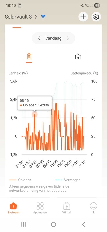

Madgod schreef op vrijdag 17 april 2026 @ 09:27:

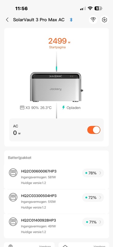

Nog een kleine bug-aanvulling op bovenstaand bericht 5) Jackery solarvault is vrolijk aan het laden tot 2500W op normale WCD, terwijl beperking 800W in/uit aan staat (niet gewijzigd sinds ontvangst). Zonnepanelen leveren ongeveer 900 op dit moment, dus trekt echt +/- 1300 van het net. 😳 Lijkt erop dat aangepaste modus alle beperkingen en alle andere modi overruled
Eventuele limiet op 800 watt is toch alleen voor ontladen? Laden op wcd mag tot 2500 watt. Dus klinkt niet als een bug. Tenzij er in de app staat dat je maximaal 800 watt mag ontladen én laden.
Waarom hij de 2500 aanvult vanuit het net weet ik niet, aangezien ik hier (nog) geen jackery heb staan.

Je hebt gelijk. Laden kan inderdaad tot 2500W, ontladen is beperkt tot 800W. Liever niet dat Jack stroom van het net haalt ipv zonnestroom, maar inderdaad geen bug.
clubeddie schreef op vrijdag 17 april 2026 @ 12:40:

Ik heb voor ontladen de omvormer naar 2500 watt gezet, je moet naar de 2500 scrollen in het menu en dan selecteren,voila.
Inmiddels heeft de vaatwasser gedraaid op de accu en het ontlaadvermogen ging naar 2400 watt dus dat gaat prima daarna de boiler gevoed met 2000 watt en toen was accu op 10 % en dan stopt hij met ontladen

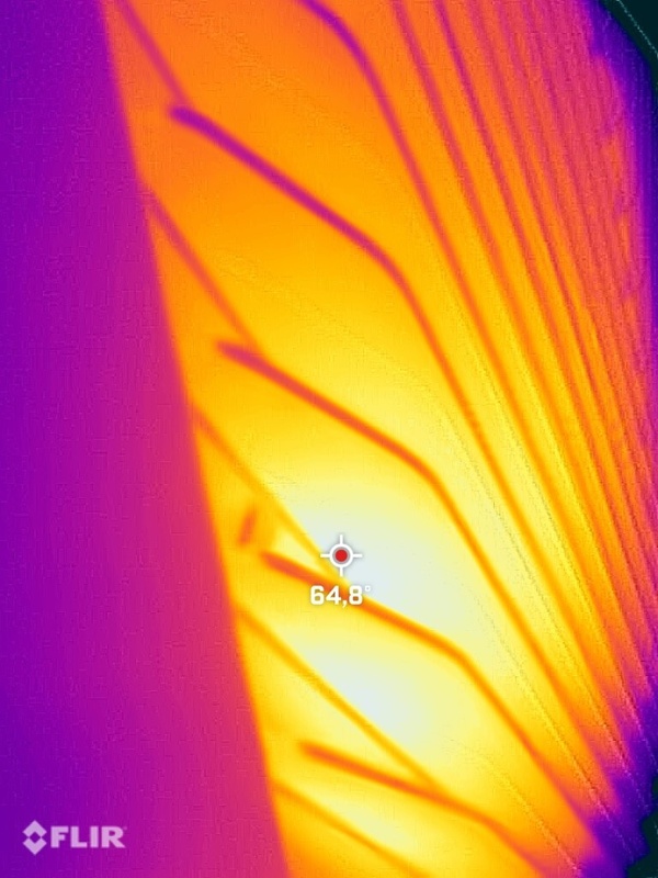

Mijn bevindingen van de Jackery SolarVault 3 Pro Max hybride:
Positieve punten:
  1. Mooie vormgeving
  2. Mooie en handige display
  3. Hoog AC & DC vermogen
  4. Goede plaatsing MC4 connectoren
  5. Duidelijke app
  6. Dynamische tarieven: Inkoop en verkoop wordt automatisch bepaald
  7. De Base is een handige toevoeging, mogen meer merken doen!
Verbeterpunten:
  1. Helaas nog geen werkende API, MQTT & Home Assistant ondersteuning
  2. Wordt met 65 graden wel erg warm
  3. Dynamische tarieven: Inkoop en verkoop wordt automatisch bepaald, dus geen handmatige invloed als je dat wil
Warmtebeeld:
Afbeeldingslocatie: https://tweakers.net/i/lhlDvnpkTLOBvnYKMDaxsUiUfYQ=/x800/filters:strip_icc():strip_exif()/f/image/GT7aWns5qDV52l8HLgoD5GmU.jpg?f=fotoalbum_large
Afbeeldingslocatie: https://tweakers.net/i/GlMsqAs6endnvHRXzrcuYYomg8A=/x800/filters:strip_icc():strip_exif()/f/image/DmqNKx2sDjBoQOnfXQHbHZYP.jpg?f=fotoalbum_large
Maar overall erg tevreden. Als ze de API/Home Assistant mogelijkheden goed benutten is dat de kers op de taart. Veel leesplezier :)

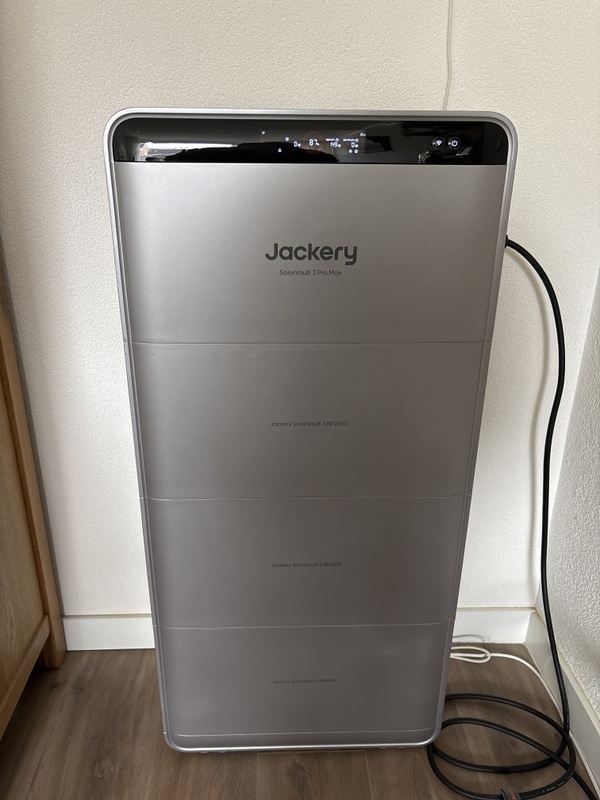

Hier totaal geen problemen, snel verbonden met wifi en update geïnstalleerd. Ook de p1 meter van Homewizard werd gelijk gevonden. Heb hem tijdelijk in de woonkamer staan, gaat binnenkort naar de garage en dan sluit ik er extra zonnepanelen op aan.
Om dat ie nu nog in de woonkamer staat valt gelijk op hoe stil het systeem is…. Niet dat geklik van een Homewizard Batterij bij het schakelen tussen laden en ontladen.
Door de koelribben aan de achterkant heb je ook geen last van een ventilator

Er is een update van de IOS app en de optie om 2500 watt te ontladen werkt nu.
  • Roog1317
  • Laatst online: 08:26
fagao schreef op zaterdag 18 april 2026 @ 09:03:
Het werkt inderdaad. Bij mij stond het invoervermogen ook vast op 800w, deze kan ik nu met deze app update handmatig instellen tot max 2500w. Echter laadde hij de afgelopen dagen al met 2500w, ondanks die instelling?

De instelling zorgt ervoor dat tijdens het normaal laden en ontladen die vermogensgrens wordt gerespecteerd. Dus stel dat je invoert: Tussen 19:00 en 22:00 ontladen en daar kies je een vermogen, dan is de max 800 Watt. Dynamisch handelen gaat dan ook met maximaal 800 Watt.
Uitzondering is nul op de meter (daarmee ook de AI optie), dan is het maximum blijkbaar altijd 2500 Watt ipv de ingestelde 800 Watt die voor andere energiemodi geldt. Dus alle taken: 800 Watt, behalve overschot van zonnestroom, dan 2500 Watt.

  • CIM
  • Laatst online: 22:24
CIM
Voor iedereen die er net eentje nieuw heeft: hier wat ervaringen van mij. In November de Jackery Homepower 2000 Ultra aangeschaft met 1 extra uitbreiding (4kWh in totaal). Ik heb zelf zo'n 3400Wp aan zonnepanelen, een niet al te hoog verbruik (2.000kWh p.a.) en (voorheen) zo'n 2.300kWh teruglevering. 4kWh leek mij het meest optimale configuratie om zelfconsumptie zo hoog mogelijk te krijgen, en ik kan bevestigen dat die keuze correct is: ik krijg de batterij laatste week niet meer leeg na de nacht. Ik heb ook nog een 10kWh plugin auto, maar die laad ik mooi op tussen 10:00 en 16:00 (lego'en met opwek) als dat uitkomt.
Dit zijn mijn cijfers over april tot nu toe: Afbeeldingslocatie: https://tweakers.net/i/JGCfkixf0vFAAHYaKH7CGbocxZA=/x800/filters:strip_icc():strip_exif()/f/image/sLpjUXOJE2SIWT0Fe2xLavAR.jpg?f=fotoalbum_large
Slechts 6,26kWh afname tegenover 128kWh verbruik! Hier ben ik wel blij mee :*) In tegenstelling tot mijn energieleverancier >:)
De batterij heeft, even simpel gesteld, geen zak gedaan in de periode November t/m Februari. Er was simpelweg te weinig opwek, en de opwek die er was werd grotendeels direct verbruikt. Maar toen kwam Maart :-)
Verdere ervaringen:
  • RTE is rond de 75%.
  • Batterij is muisstil.
  • De batterij 2 tot 4 maanden uitzetten in de winterperiode kan verstandig zijn. Of als het kan: op dynamisch contract inzetten. In de wintermaanden gaat de batterij zichzelf bijladen uit het net om op minimaal 10% SoC te blijven.
  • Heb de batterij twee keer opnieuw opgestart. Waarschijnlijk omdat ik ongeduldig zat te refreshen. Als ik niet kijk, doet de batterij altijd wat het behoort te doen. Geen issues met wifi verder.
  • Financieel: hier kan ik op afstuderen. Of je verdient de batterij terug binnen 2 Ukraine-crisis jaren, of het duurt 10 jaar in vredestijd. Ik heb geen glazen bol.

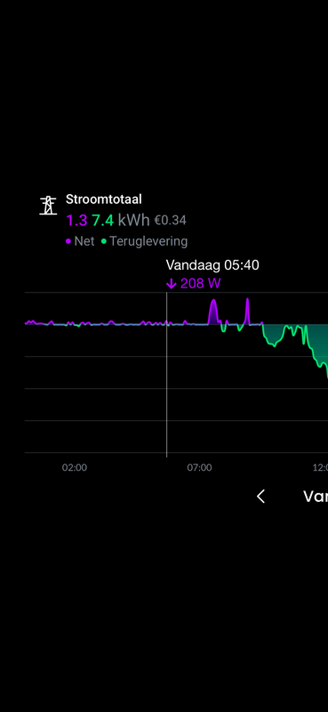

In de grafiek “ wiebelt” het verbruik rond de 0. Komt dat doordat wij nou een oude p1 meter ( met HW P1) hebben met trage pulsen waardoor de accu niet lineair ontlaat? Op zich geen probleem maar het viel me op.
Afbeeldingslocatie: https://tweakers.net/i/sPaG9sHuJ986HIklmzDknRVLe_E=/x800/filters:strip_exif()/f/image/I8VZ6R2at6tQwJxemBg8ZvtE.png?f=fotoalbum_large

Installatie ging prima. Aangesloten op een eigen groep dus de laad/ontlaad snelheid op 2500 watt gezet (modus zelfvoorzienend). Volgens hun eigen apps hebben ze ook een goed wifi signaal.
Echter als ik nu monitor in de Homewizard en Jackery app wat er gebeurd ziet het er niet echt efficient uit. Ik had verwacht dat de Solarvault de extra stroom van de zonnepanelen zou opslaan en het verbruik uit het net zo minimaal mogelijk zou laten zijn. Wat ik zie is dat hij steeds wisselt tussen laden en ontladen. Bijvoorbeeld nu leveren de zonnepanelen netto 500 watt terug aan het net, dan gaat de batterij in eerste instantie ook opladen met ongeveer 500 watt, alleen paar seconde later opeens met 1200 watt. Waardoor hij nu opeens 600 watt van het net haalt. Dit lijkt de batterij dan te zien waardoor hij ook 600 watt weer gaat leveren, wat dan resulteert dat er weer 1000 watt overschot is en de cyclus weer opnieuw begint.
Of het algoritme werkt niet goed of er zit echt iets van 10 seconde vertraging in waardoor hij iedere keer gaat overcompenseren. Heeft iemand dit ook? Of is dit normaal?
ps. Ik heb wel een slimme meter die iedere seconde update. In de Homewizard app kan ik het verbruikt perfect volgen.
  • fagao
  • Laatst online: 14-11 21:40
Wat ik wel merk is dat de data in watts niet altijd synchroon lopen met uitlezen.
Wat beter werkt is kijken naar de KWh data cumulatief. In mijn geval met de thuisgebruik (NOM) ziet dat er goed uit.
In Home Assistant wordt in ieder geval bijna niets meer terug geleverd < 1 kWh en haalt hij in mijn geval veel minder van het net.

Ik zag hier na 2 uur laden zelfs 64-65 graden achterop de koelribben:
  • pjotter1965
  • Laatst online: 23:19
Taro schreef op zondag 19 april 2026 @ 22:08:
@Taro, de Jackery bij jou is ook een normaal productie-model, geen pre-productie ?
MHI SCM50 | PV 5475 Wp
  • Taro
Taro
pjotter1965 schreef op zondag 19 april 2026 @ 22:23:
Ja, normaal productie model.
Nou kan ie natuurlijk na 2 uur ipv 1 uur en door te laden ipv ontladen wel een stukje warmer worden en dat daar het verschil in zit.
  • fagao
Die stroom stekker achter de koelribben is dus niet de beste plek

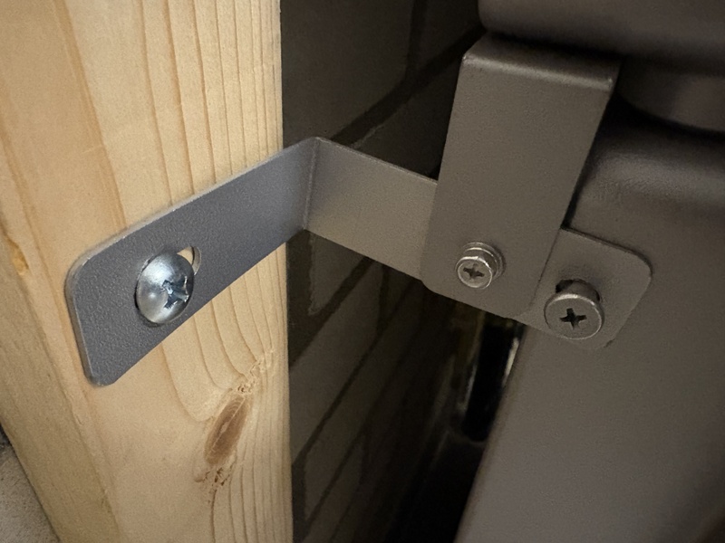

Ik heb vandaag nog een 3de batterijpakket aangesloten. In de handleiding bij het kopje stapelinstallatie staat op het laatste plaatje een instructie om het bovenste batterijpakket te verbinden met de hoofdmodule. Er zitten ook bevestigingen bij, maar ik kom er echt niet uit hoe ik deze bevestiging gebruik. Ik heb het hier dus niet over de wandsteunen van de batterijpakketten. Iemand een idee?
  • forum026
  • Laatst online: 21-11 22:02
Roog1317 schreef op dinsdag 21 april 2026 @ 15:13:
Je moet de beugel met het open 'oog' bevestigen aan de hoofdmodule. De andere kant van deze beugel komt aan de beugel van batterij vast te zitten..
Het makkelijkst: Zet/Kantel de hoofdmodule zodat je makkelijk bij de onderkant kan. Schroef de 2 schroefjes erin. Zet het dan op de batterij en bevestig de beugel.
[ Voor 15% gewijzigd door forum026 op 21-04-2026 15:45 ]

  • Roog1317
forum026 schreef op dinsdag 21 april 2026 @ 15:44:
Ik zie op de hoofdmodule inderdaad wel die gaten zitten, maar ten eerste zitten er geen schroefjes bij en ten tweede zit het gat ook niet op de juiste positie. Ten opzichte van het gat op het batterijpakket komt de steun precies bij het achterste voetje te zitten.
  • Reinhard
  • Laatst online: 10-11 09:55
Even drie vragen over de Jackery Solar Vault 3 Pro Max, die bij mij nu een dag of vijf draait:
1. In de app met het huissymbool zie ik dat er altijd een kruisje staat richting de zonnepanelen
In mijn Solaredge app zie ik dat de zonnepanelen op dat moment wél energie opwekken, en dat zie ik ook in de app van mijn HomeWizard P1 meter. Ik heb de indruk dat die stroom ook inderdaad de batterij oplaadt en dat merk ik ook aan de veel lagere hoeveelheid Kwh die ik van het net haal. Kan dat kloppen?
2. Onder het huissymbool staan de stroomopwekking , de opbrengst en de CO-2 reductie nog steeds op nul. Is dit een bug in de app?
3. Ik kreeg vandaag ook de Jackery smart Meter P1 binnen. Toen ik die wilde koppelen naast mijn al aanwezige HW p1 meter ( ik heb een splitter ) om te kijken of die wél de stroom van de zonnepanelen weergaf kreeg ik de melding dat het maximaal aantal te koppelen apparaten bereikt is. De Jackery P1 meter kan dus niet naast de HW P1 meter gebruikt worden?

@Roog1317 die schroefjes zitten in een zakje bij de hoofdmodule. In het zakje zitten 4 schroeven. 2 met ringetjes (die in hoofdmodule moeten, 2 andere die de 2 beugels verbinden.
Heb je de beugels van batterij goed gemonteerd? Aan 1 kant zitten 2 gaatjes naast elkaar. Deze zijde moet aan de batterij zitten (dus niet aan de kant van de muur)

Hele nacht stroom verbruikt doordat de warmtepomp aan was. Accu vanmorgen op 44%, rest uit het net gehaald dus. dit is de grafiek van de Jackery, onregelmatig ontladen…is dit nu een verbindingsprobleem met de HW P1 of komt dat nog door mijn oude slimme meter?
Hebben meer mensen dit patroon?
Afbeeldingslocatie: https://tweakers.net/i/EwdxodpIOjZItYbC1BMbgyQva2U=/x800/filters:strip_icc():strip_exif()/f/image/0x13QBItW2gyNju4dkgQpw75.jpg?f=fotoalbum_large
  • fagao
Stoja schreef op woensdag 22 april 2026 @ 08:42:
Heb je de accu op Wifi aangesloten ? Ik heb namelijk best wat gaten in mijn grafieken en ik vertrouw de ontlaad waarden ook niet helemaal. Ik ga hem deze week op Ethernet aansluiten, ook omdat mijn firmware update van een van de batterijen faalt.

  • Stoja
  • Registratie: Oktober 2020
@fagao de accu is bedraad aangesloten maar ook wifi staat aan… kan dat het probleem zijn? Ik had gister ook een 3e accu bijgeplaatst en die is vanmorgen naar 1.2 gegaan..( op de rode pijl drukken) misschien was dat het. Vannacht maar weer afwachten.
