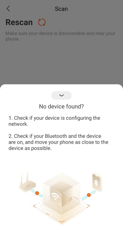

Verbinding met de batterij valt vaak weg, weet niet of het alleen bluethoot is of gewoon netwerk, vanmiddag dat ik niet thuis was wel even contact gehad maar voornamelijk niet. Nu thuis ook geen verbinding. Batterij gaat wel gewoon door maar zeer hinderlijk dat je geen verbinding ermee heb.
  • Roog1317
  • Laatst online: 23:32
R08in schreef op woensdag 15 april 2026 @ 16:21:
Wifi of ethernet?

  • R08in
  • Registratie: April 2026
  • Laatst online: 16-06 22:49
Wifi 2,5 ghz

  • R08in
marcovit schreef op woensdag 15 april 2026 @ 16:50:
Misschien 2,4 proberen. :9
Is de antenna zo gevoelig? Bij mij staat hij straks in de garage.
Haha ja die bedoelde ik ook 😇.
Kan hem ook bedraad aanleggen maar zegt nu iedere keer dat het signaal sterk is maar verliest wel z’n verbinding. Als t aanhoud dan maar de kabel ertussen.

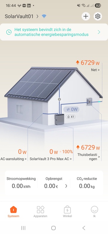

  • mxhans196
  • Laatst online: 21-11 12:49
Hier ook de Solarvolt 3 pro max AC met één extra batterij net binnen.
Hoe kun je nou zien of de extra batterij goed werkt? 27% laadstatus zegt mij dan niets.
Ik heb gewoon netjes gestapeld, maar zie het niet in de app dat er een extra batterij is.
Is dat misschien die X1 in het plaatje?

Als je in de app (midden in ) op je device klikt zou je eigenlijk ook de extra batterij moeten zien. Hieronder een screenshot.Afbeeldingslocatie: https://tweakers.net/i/1mySMKCtJp1MjqTJ0TMIzVzUGLg=/x800/filters:strip_icc():strip_exif()/f/image/qdn4B5026noGV4cCEEjAattM.jpg?f=fotoalbum_large

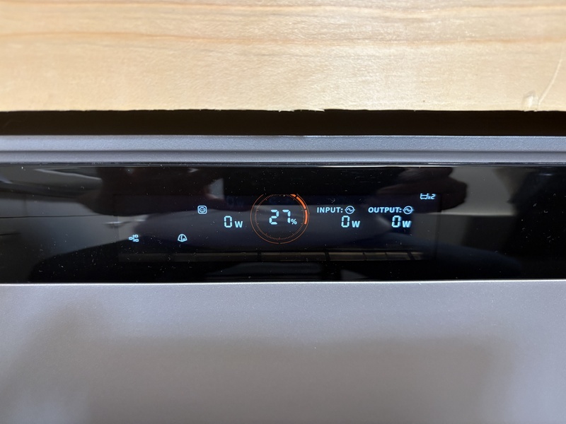

Gister omvormer en 2 batterijen ontvangen….Geen melding vooraf dor DPD en voor de deur “ neegezet”😡
Vandaag ineens via Fedex de base ontvangen, ook geen bericht vooraf…
Nog geen P1. Geen idee wanneer die komt
Alles aangesloten( behalve P1) firmware is up to date. Bedraad op router. Stekker in stopcontact, max 800 W. ( eigen groep volgt binnenkort. Op “ zelfverbruik” ingesteld.
Nu blijft de set op 27% geladen staan en laad niet op. Er gebeurt niets. Veel zonnestroom vandaag maar niet opladen, ook niet via net zo te zien. Komt dat doordat er geen P1 is aangesloten?.
Systeem herstart, veranderd niets.. weet iemand wat ik nu nog kan doen, behalve wachten op de P1?

  • Roog1317
Ik kan me voorstellen dat het systeem zonder P1 echt niet werkt, hij weet immers niet of je een overschot hebt

  • Stoja
  • Registratie: Oktober 2020
  • Laatst online: 22:33
@Roog1317 laad de accu dan niet gewoon van het net? Of werkt dat alleen als je dynamisch instelt op de app. Stel dat ik hem nu even vol wil laden van het net kan dat en hoe stel ik dat dan in?
Zonder p1 meter werkt die modus niet.

Zonder P1 meter koppeling deed ie bij mij ook niets, wellicht kun je met de "aangepaste modus" modus wel forceren dat je laad/ontlaad zonder P1 meter maar dat heb ik niet getest (werkt top trouwens met de HW p1 meter dus die van Jackery ligt nieuw in doos stof te happen :P )

Jackery ontvangen gisteren opgezet, omdat de P1 nog niet binnen was via de handmatige modus een programma ingesteld zodat hij zou gaan laden (in de voorwaarden staat dat hij i.v.m. garantie binnen 7 dagen volledig opgeladen moet worden).
Vandaag de P1 ontvangen, maar die krijg ik niet verbonden. In de app wordt hij niet gevonden en instructies zijn tegenstrijdig, denk omdat het een nieuw product is. Heeft iemand de P1 werkend?

Inmiddels de P1 meter van Homewizard werkend gekregen.Ik heb een reset gedaan via de wifi knop op apparaat en opnieuw opgestart toen kon ik de meter toevoegen
Met welke dienst kwam die?! Dpd of fedex?! Heb de accus via dpd, onderplaat via fedex, de P1 dus niet

De Homewizard meter heb ik niet in de koppel modus gezet maar omvormer opnieuw opgestart en de wifi opnieuw ingesteld toen vond hij de P1 meter wel

Inmiddels wel de update kunnen doen. P1 krijg ik niet gevonden, iemand een idee?

Ik heb 2 devices, 1 met 1.1 en 1 met 1.0. Kreeg de update alleen voor elkaar met netwerkkabel en de 2e moet ik nog doen. Maar misschien dat het dan alleen met oude firmware lukt. De andere zat voor update al op 2500w

JJDM schreef op donderdag 16 april 2026 @ 23:06:
Heb precies hetzelfde. Blauwe led knippert, maar de app kan hem niet vinden.

  • JJDM
  • Laatst online: 09-10 20:10
Roog1317 schreef op vrijdag 17 april 2026 @ 07:32:
Bij mij draaide het zonder problemen binnen 10 minuten en het doet precies wat het moet doen. Ik kan alleen het ontladen niet aanpassen door een bug in de app, maar verder wel goede eerste indruk.
Vond jouw app via BT gelijk de Jackery P1 meter?
  • Madgod
  • Laatst online: 11-05 13:50
Ik zou hem op dit moment nog niet kopen. Software van ios app is nog wat buggy, maar wellicht dat dit in de toekomst nog verbeterd. Aankomende maandag (24e) schijnt er een nieuwe software update te komen. Op dit moment problemen met: 1) updaten extra batterij van firmware 1.0 naar 1.2. Honderd keer geprobeerd op 2.4, 5, bedraad, niet bedraad. Werkt niet 2) Super irritante bug als je een keer aangepaste modus hebt gebruikt (en bv limiet op 1000W hebt gezet), dat deze beperking actief blijft ook als je van modus veranderd naar AI of zelfverbruik 3) absoluut waardeloze wifi ontvangst. Staat bij mij ongeveer naast de router en nog steeds crappy. Nu dus ook bedraad aangesloten 4) afwerking niet perfect, ruimte tussen randen waarbij binnenwerk (oranje) zichtbaar is. Gemeld, Jackery reageerde snel en gaat dit issue nu bekijken/bestuderen.
Afbeeldingslocatie: https://tweakers.net/i/u_ksEjsOeeW9N3sjWndayDVOdaI=/x800/filters:strip_icc():strip_exif()/f/image/zdToCtLraWg1RUBMqzcXatzX.jpg?f=fotoalbum_large

Is er ook een instelling dat de accu alleen laadt op overtollige zonnestroom? Het systeem staat nu op zelfverbruik , sturing door HWP 1 meter en de accu laadt nu maar haalt ook van het net als de PV overtollige opbrengst even wegvalt ( wolk). Ik heb nog geen HW kWh meter maar die komt binnenkort. In het overzicht staat een kruis door de PV panelen en “ alles” wordt nu van het net gehaald. Dit terwijl flink overschot aan PV stroom is. Ik neem aan dat dat komt omdat er geen HW kWh meter is.

Jackery Solar 3 Pro Max AC. + 1 extra batterij (5kWh totaal dus).
Uitpakken en installeren verliep vlotjes, ook de firmware update.
Staat nu nog op een willekeurige WCD met 800watt invoer.
Nog niet de Jackery P1 meter ontvangen, maar koppelen met de HW P1-meter ging wel. Echter verloor hij steeds het contact met de HW P1-meter. Oplossing hier was de Jackery met een netwerkdraad aansluiten en nu blijft hij wél contact houden met de P1 meter.
Gisteren tijdens de goedkoopste uren volledig opgeladen en de eerste avond en nacht met nul op de meter gehad.
Afbeeldingslocatie: https://tweakers.net/i/r1EHoZkppxYcOmfxG9s8Mvw22zw=/x800/filters:strip_icc():strip_exif()/f/image/BAo6WqLrlcPxRnroC946JxGK.jpg?f=fotoalbum_large
Grote blij hier! :)

  • JJDM
https://nl.jackery.com/blogs/kennis/p1-poort-slimme-meter
Zo te zien speelt de DSRM versie ook een rol.
Wel apart, mijn slimme meter is 4.2x maar de P1 zonder splitter of voeding knippert wel de blauwe led. Dus vermoedelijk zou het dan wel werken? Iemand ervaring hiermee?

  • Madgod
Nog een kleine bug-aanvulling op bovenstaand bericht 5) Jackery solarvault is vrolijk aan het laden tot 2500W op normale WCD, terwijl beperking 800W in/uit aan staat (niet gewijzigd sinds ontvangst). Zonnepanelen leveren ongeveer 900 op dit moment, dus trekt echt +/- 1300 van het net. 😳 Lijkt erop dat aangepaste modus alle beperkingen en alle andere modi overruled
Afbeeldingslocatie: https://tweakers.net/i/4rLxrxbwP4zNHXdmBS4vtRI7AGU=/x800/filters:strip_exif()/f/image/ZyaXaVj8sb53042nlIVpUO0h.png?f=fotoalbum_large
Afbeeldingslocatie: https://tweakers.net/i/EdjujP1CSa4v2COxiBMhO4-_NB0=/800x/filters:strip_icc():strip_exif()/f/image/OPFMRJ5n0AKPO74slv3dDkl7.jpg?f=fotoalbum_large
