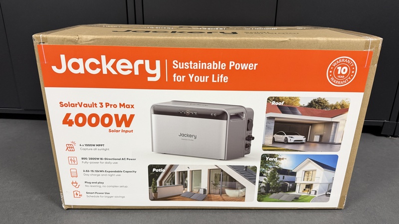

Daar is ie eindelijk! De accu volgt nog.
Afbeeldingslocatie: https://tweakers.net/i/IHLaDsLPikzMoBF35Kf6JljcBVA=/800x/filters:strip_icc():strip_exif()/f/image/rsiOk96lNdVx5cAJ1wwbIOp2.jpg?f=fotoalbum_large
Ben net thuis van de Anker SOLIX productlaunch, dus uitpakken volgt :)

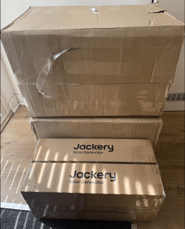

Inmiddels hier zowel de Pro Max AC en de Pro Max Hybride variant binnen gekregen met 2 base onderdelen voor onderop, zodat de batterijen mooi droog staan.
Komende tijd gaan we hier mee aan de slag om te kijken of de Jackery echt concurrentie kunnen worden voor Zendure met de 2400 AC+ en 2400 Pro. We zijn benieuwd!Afbeeldingslocatie: https://tweakers.net/i/GN6tb60wZ6WpCaeNzrpevbUqY4k=/x800/filters:strip_exif()/f/image/YnVco3fbhUZIRS75P7wauSL4.png?f=fotoalbum_large

Vooralsnog bevalt ie heel goed. Minpuntje: wilde niet met de verborgen 2.4 GHz Wifi SSID verbinden, er hangt een Ubiquiti 7 LR op 7 meter afstand, dus dat zal het probleem niet zijn. Maar goed, direct ook ethernet kunnen testen en dat werkt prima.
Afbeeldingslocatie: https://tweakers.net/i/LVrQbk8P0hihhEFMdj3GQydXV7Q=/800x/filters:strip_icc():strip_exif()/f/image/7uW3YVJ2EJuD4IW1WM9bG4Yz.jpg?f=fotoalbum_large
Hier is die unaniem tot mooiste thuisaccu tot nu toe beoordeeld :)
  • clubeddie
  • Laatst online: 21:16
Taro schreef op zondag 12 april 2026 @ 19:39:
Looks zijn goed. Benieuwd naar de performance. Enig idee wanneer we de review kunnen verwachten.

Martinus schreef op dinsdag 14 april 2026 @ 11:42:
same here.... 2 delen nog... komt 1 vandaag?? en de ander ook... maar is nog in Duitsland.
de zwaarste staat nog in Duitsland, de lichtere in Oirschot... hebben we straks wel de accu niet de machine 8)7 (aanname)
Nou, bij mij is het zo, eerst 2 accu's binnen en hopelijk morgen de rest(nog een derde accu en hoofdunit) :| Op 29 mrt pre order gedaan, ook nog geen base en p1 meter ontvangen, gaat lekker zo.
Lekker bedrijf DPD....zit je te wachten op de deurbel die gaat. Ze pleuren het voor de garagedeur :( en zijn weg zonder de deurbel te gebruiken :( Ik had geeneens thuis hoeven zijn! |:(
[ Voor 6% gewijzigd door OptimusHD op 14-04-2026 23:18 ]
